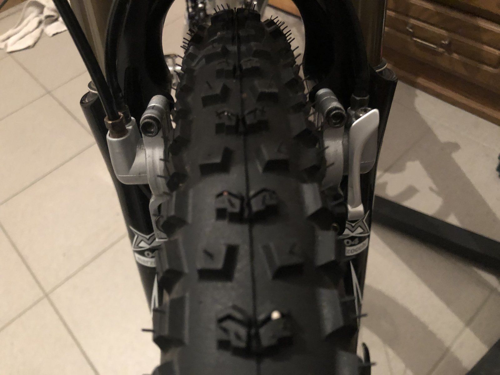

Hab heute wieder mal den Bastelkeller aufgesucht
Und dabei bemerkt: HS33 samt Booster vertragen sich nicht mit „dicken“ Reifen
Ohne Booster... alles ok

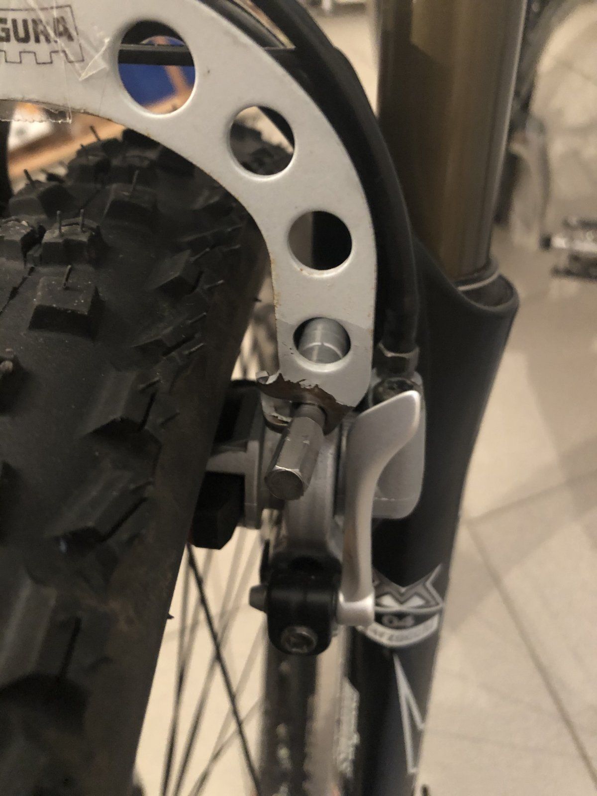

mit Booster: streift am Reifen (MK ll, 2,2)
Eventuell bringt s noch was, wenn ich den Evo 2 Adapter wieder durch die alte Version ersetze... aber etwas erstaunt war ich schon. Mit dem XKing 2,2 gings so graad noch.
Jemand ähnliche Erfahrungen?

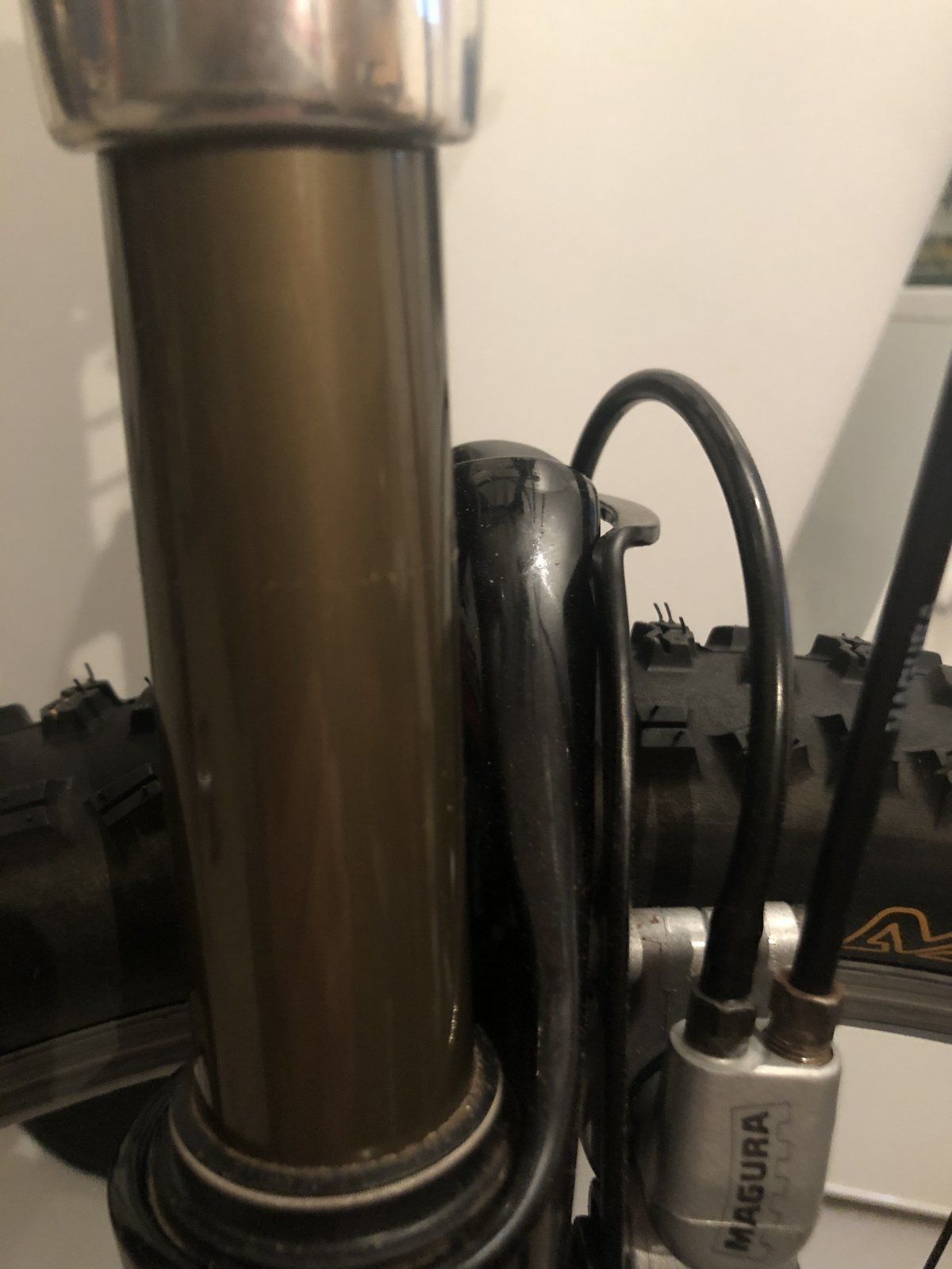

Aktuell ist der Evo2 Adapter samt Montageplatte montiert. Erst mal ohne Booster. Der Booster hat „die Biege“ gemacht, passt jetzt und kann bei Bedarf montiert werden.
Der alte Evo Adapter ist noch da, könnte ich auch wieder nehmen, das ist mir aber zu fummelig
Anhang anzeigen 1184118Anhang anzeigen 1184119

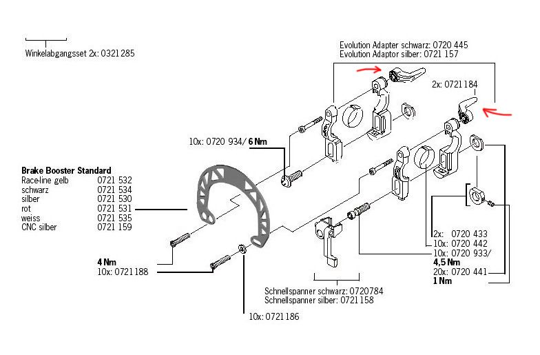

ich habe bei meinem Booster einfach das Langloch mit einem Schraubstock flach gedrückt ,Du hast hier die Evo2 Adapter verlinkt.
Die alte HS33 hatte noch die alten Evolution Adapter - da gabs die Montageplatten noch nicht.
Die hatten Haken am Ende, die sich an der Gabel / Rahmen abgestützt haben.
