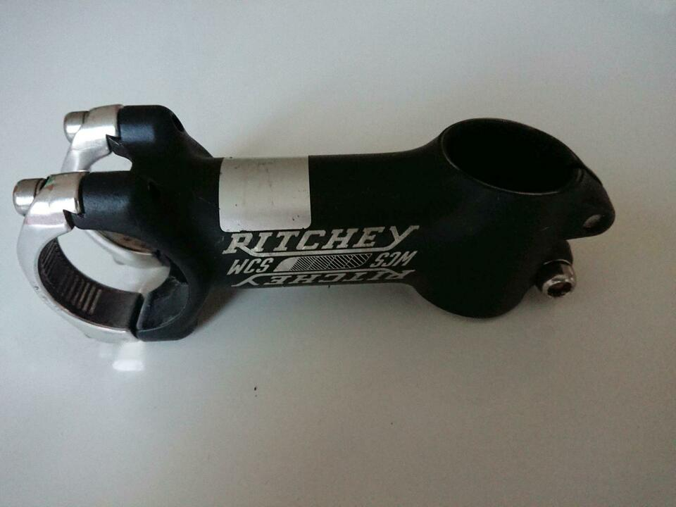

Und siehe da, die Kleinanzeigen haben für nen kleinen Kurs was passendes für mich parat gehalten, ein gut erhaltener Ritchey WCS 95mm 6° :love:

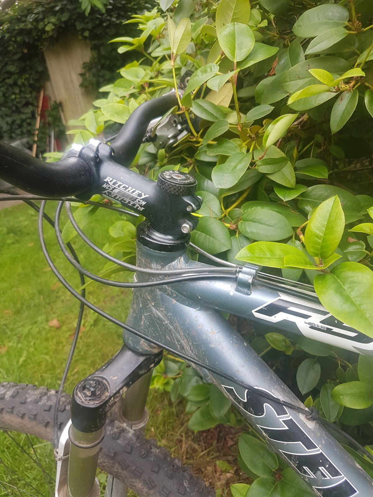

Man muß schon ganz genau hinsehen um zwischen den beiden Vorbauten nen Unterschied punkto Länge und Steigung zu erkennen. 1° und 5mm sind wahrlich nur ein kleiner Unterschied. Und beim Rumrollen auf der Straße eben hab ich auch noch nix gespürt, trotz bekanntem feinen Popometer. Optisch und auch von der Fertigungsqualität her gefällt mir der Ritchey WCS jedenfalls besser.
Die Bar-Ends sind weiter in die Mitte gerückt. ;)
Ist es wirklich bequem so?
Im Trail sind die tatsächlich hinderlich, wenn die außen sind. Sie funktionieren schon ein bisschen an der Stelle und ich dachte ich gewöhne mich daran, benutze sie aber kaum. Daher habe ich mir schon überlegt sie abzumontieren.
Ich fragte deshalb, weil ich ebenfalls mal die Überlegung hatte. Bei mir sind die Bar-Ends am MTB so ein hin und her. Wenn ich eine längere Radreise mache, mag ich Sie nicht missen. Im Alltag bzw. auf Tagesausflügen habe ich sie wieder nicht dran, da die Lenkerbreite schmaler wird. Ich denke aber, dass die Bar-Ends irgendwann bald dauerhaft montiert werden. :D
Stimmt, ist wegen der Fernbedienung auf die andere Seite gewandert.
Sieht aus wie die gute Mounty Special Billy, die gibts ja auch schon seit gefühlt 30 Jahren unverändert.
