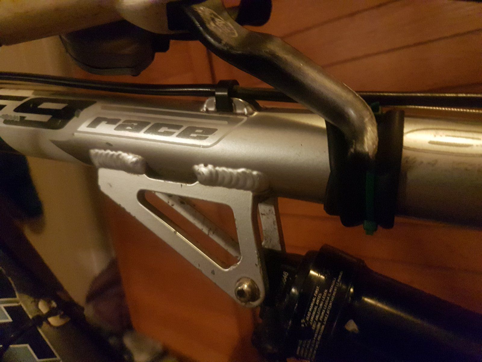

Ich wollte mal ausprobieren wie sich die Fuhre mit einem nochmals geringfügig niedriger gestellten Cockpit fährt. Da alle Spacer bereits oberhalb des Vorbaus montiert sind ist hierüber nix mehr zu machen, weshalb ich kurzerhand den Vorbau umgedreht und nun mit -6° montiert und die Spacer drunter gesetzt hab. So ist das Cockpit nun ca. 4mm weiter unten.
Mir gefällt es so nach ner kurzen Probefahrt recht gut, so hab ich nochmals mehr Druck auf dem Vorderrad, kann es aber bei Bedarf immer noch gut entlasten. Bergab hat es sich bisher auch noch nicht verkehrt angefühlt. Allerdings kollidieren die Bremshebel nun nahezu mittig mit dem Oberrohr. Okay, ehrlich gesagt kollidierten sie bereits mit der letzten Cockpiteinstellung mit dem Oberrohr, aber da hab ich das einfach noch ignoriert. Ich habe die Bremse zwar recht locker montiert, so daß sie sich verdrehen kann, glaube aber nicht daß das bei nem Sturz, bei dem der Lenker stark einschlägt, hilft. Ich hab nun ein Stück gefalteten Schlauch am Oberrohr mit Kabelbindern montiert und hoffe daß das Gummi den Rahmen wirksam für den Fall der Fälle schützt.
Wie würdet Ihr solch ein Problem lösen?

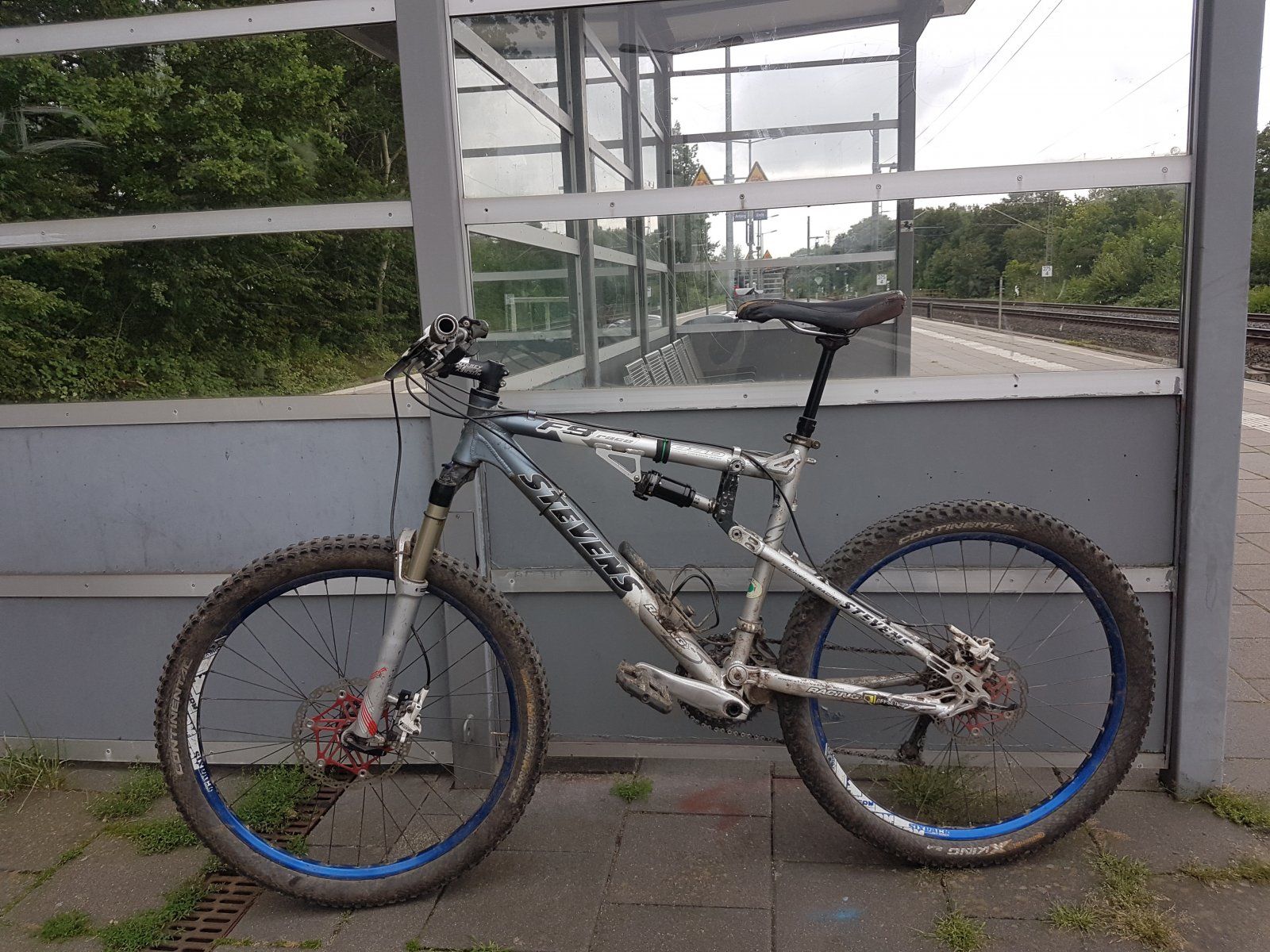

Wie auf dem Foto hoffentlich zu erkennen fahre ich mit den Griffen immer noch halbwegs auf Sattelhöhe.
Der Sattel liegt bestenfalls ein paar Millimeter höher. Okay, ich fahre ne 20mm längere Gabel als Orischinal. Aber selbst im Orischinalzustand wäre ne racemäßige Sattelüberhöhung von mehreren Zentimetern ohne Oberrohrkontakt bei meinem Alteisen nicht zu bewerkstelligen. Aber das Modell F9 Race nennen, alles klar Stevens.. :spinner:
Obwohl, der 1,5 ° Winkelsteuersatz zieht den Lenker ja noch ca. nen Zentimeter weiter nach unten. So gesehen könnte die Bezeichnung "Race" doch noch einigermaßen hinhauen.
Wenn es nur darum geht das Oberrohr zu schützen könnte man im Bereich wo die Bremshebel anstossen ein Stück PVC Wasserleitung drüber stülpen, 5/4 Zoll könnte schon dick genug sein..
Sowas :
Häßlich, nicht leicht aber stabil und wirkungsvoll..

Passend zurecht geschnitten, hat der Neoprenüberzug aber nun eine Verwendung als Oberrohrschutz gefunden.
Zwar kein Hardcover aber besser als gar nichts. Allerdings hätte ich da bei unseren Alteisen nicht unbedingt Bedenken, dass das Oberrohr nen Schaden erfährt. Die Durchmesser bzw Materialstärken nahmen erst in den Folgegenerationen merklich ab.
Ich nutze den skin daher am Carboooong Rahmen.
Ich würde @Hammer-Ali gern mal ne Kurve fahren sehen, wo er mit seinen Bremsen Kontakt mit dem Oberrohr bekommt. Wenn er das schafft: :daumen: :anbet::anbet::anbet::anbet::anbet:

Bei dem F9 Team meiner Tochter gab es an der Kontaktstelle des Bremshebels auf dem Oberrohr bei nem eigentlich harmlosen Sturz ne Minidelle mit kleinem Lackabplatzer. So richtig dramatisch war das in der Tat auch nicht.

Es reicht wahrscheinlich schon, wenn das Rad nur umfällt. Hatte das auch schon.
Was mir dazu einfällt, andere (kürzere) Bremshebel.
Notfalls Bremshebel auf 1-Finger durch Absägen umbauen.:lol:
Ich kann mich auch erinnern, das es Steuersätze mit Anschlag gibt, um genau dies zu verhindern. Ob die dann auch einen Winkel haben?🤔
Wie wärs mit ein paar Lagen von der dicken 3M Lackschutzfolie? Die ist recht hart im Nehmen, Dellen wird die aber nicht verhindern. Und vielleicht noch ne Lage von dem Zeug drauf, hört sich so an als wenn du dann sogar Gravel-Fahrer links liegen lassen kannst :D

Da finde ich die Schlauch- aka Gummilösung besser. Nur optisch halt nicht so der Burner.. ^^

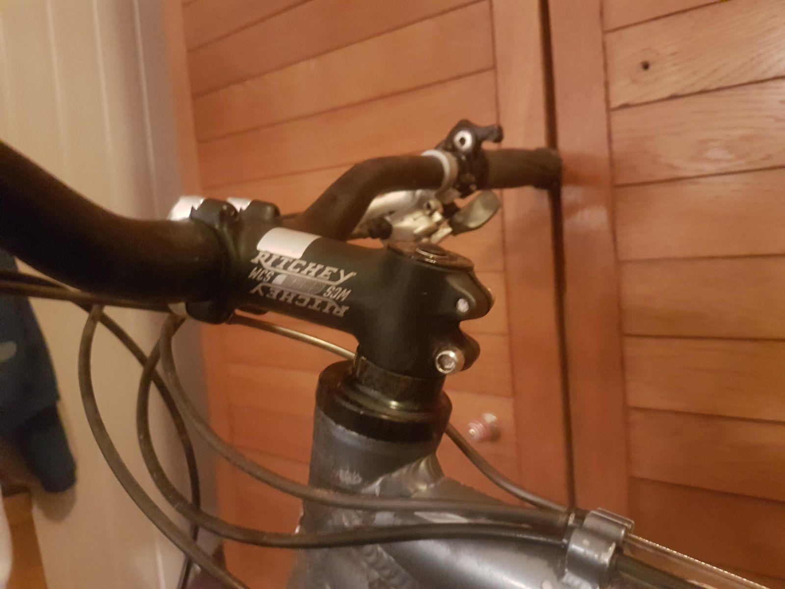

Ich bin zu faul das jetzt raus zu suchen, aber ich hab ja schon vor ner Ewigkeit gesagt, dass du den Vorbau negativ drehen solltest. :D
Ich wusste du findest das gut.
In nem Jahr kommt dann noch ein Flatbar dran. ;)
Bei deinem anderen Fully wirste das auch noch machen, wenns mal fertig ist. Versprochen. :D
