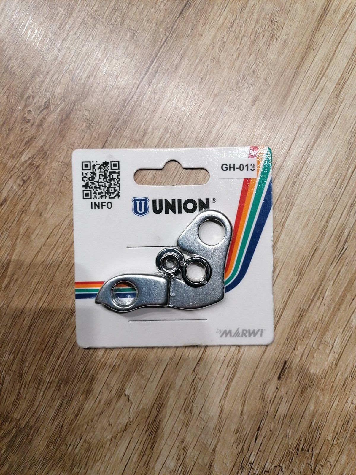

Wer ein Schaltauge fürs F9 sucht, wird auch alternativ fündig unter der Bezeichnung GH-013
