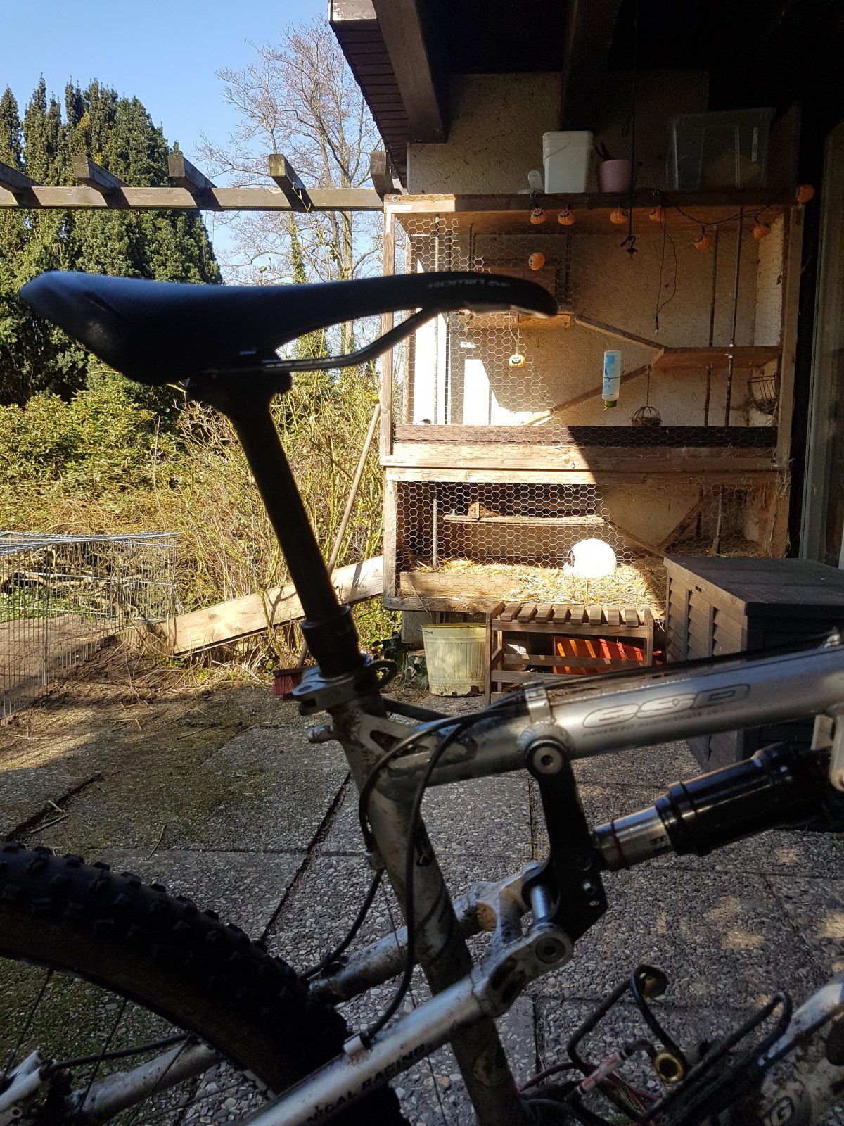

Ich habe gestern übrigens erneut ein paar Millimeter von der Klemmplatte der Sattelaufnahme abgeflext bzw. -feilt (und auch artig entgratet Armin :D), so daß der Sitzwinkel nochmals ein wenig steiler ausfällt (irgendwas knapp über 74°), nun scheine ich mit meiner hochwissenschaftlichen "Plumpsmethode" endlich das Ende der Fahnenstange erreicht zu haben. Bergauf hilft das schon ungemein.

Ich würde gerne mal nen modernes Bike mit "echten" Sitzwinkel von um die 78° fahren, ich kann mir da echt nicht mehr vorstellen daß das in der Ebene noch gut funzt :ka:

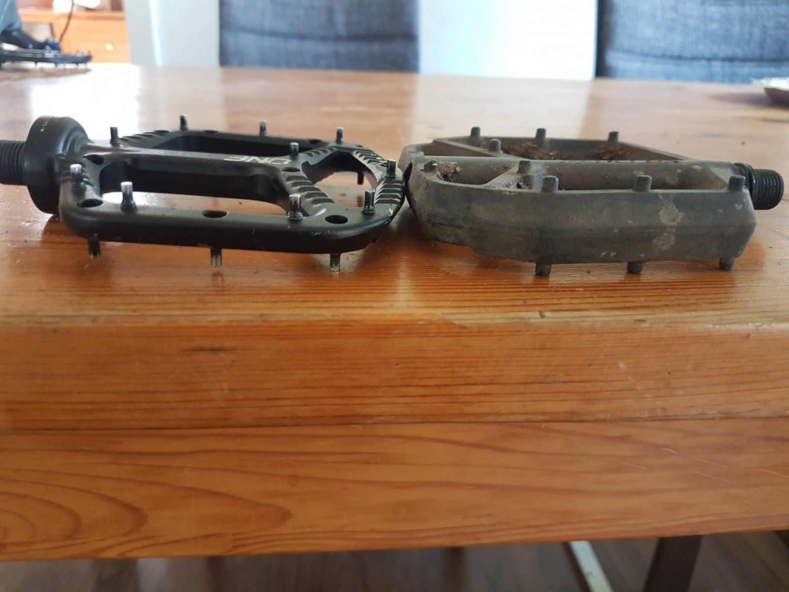

Der Unterschied ist schon optisch deutlichst zu erkennen.
Das Kunststoffpedal benötigt alleine aufgrund der geringeren Belastbarkeitsstärke des Materials deutlich mehr Volumen als ein Aluminiumpedal, da sind sonderlich flache Ausführungen wohl schon ob des verwandten Werkstoffs kaum möglich. OneUp hat es zudem mit ihrem Design ganz schön auf die Spitze getrieben, 8mm ist schon verdammt flach.
Das flache Alupedal lässt mich 5mm tiefer im Bike stehen, was einer Reduzierung der Tretlagerhöhe von 345 auf 340mm vom Effekt gleichkommt.
Das entspricht den diesbezüglichen Effekt einer einzelnen Offsetbuchse, die ja 2mm außermittig ist und so daß Tretlager um knapp über 5mm absenkt.
Ich habe zwei Offsetbuchsen verbaut, was das Tretlager rechnerisch um 10,5mm absenkt. Dieser Umbau war deutlich zu spüren, die Fuhre fühlte sich nach dem Umbau wesentlich ruhiger und kontrollierter an, vor allem in Kurven. In diesem Zusammenhang sollte nicht unerwähnt bleiben, daß durch den Umbau auf die längere Gabel (120 statt 100mm Federweg) die Tretlagerhöhe sich zuvor um grob geschätzt 8mm erhöht hatte.
Einen ähnlichen wenn auch natürlich abgemilderten Effekt erwarte ich nun von den flacheren Pedalen.
