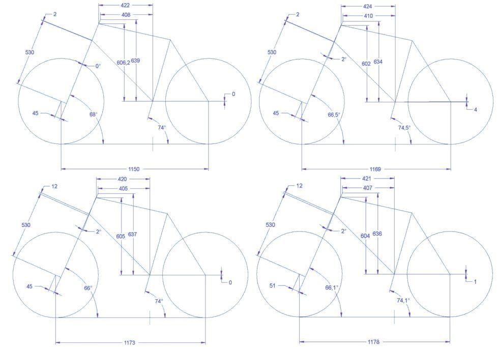

Hier mal nen älterer interessanter Beitrag von @duc-mo , wo er mit CAD mal ein bissl rumexperementiert hat.
Hallo zusammen,
ich überlege einen Winkelsteuersatz in einem bestehenden Bike zu verbauen. Um mir mal selbst die Konsequenzen bei Tretlagerhöhe, Radstand, Reach, Stack, Sitz- und Lenkwinkel vor Augen zu führen, habe ich mal das CAD angeschmissen und etwas herum gespielt. Vielleicht ist es für den ein oder anderen ja ebenfalls von Interesse...
Oben links ist die Basis.
Oben rechts das gleiche Bike mit einem 2° Winkelsteuersatz.
Beide Geos unten, zeigen nochmal einen 2° Winkelsteuersatz, allerdings mit einer 10mm längeren Gabel bzw. einer entsprechend höheren unteren Lagerschale
Unten links mit einer Gabel mit 45mm Offset
Unten rechts mit 51mm Offset.
Folgendes ist mir ins Auge gesprungen:
  1. Wenn die Gabeleinbaulänge unverändert bleibt, dann senkt sich durch den 2° Winkelsteuersatz das Tretlager um ca. 5mm, der Radstand wächst um ca. 20mm, der Lenkwinkel flacht sich um ca. 1.5° ab und der SW wird um ca. 0,5° steiler.
  2. Verbaut man eine 10mm längere Gabel oder eine entsprechend höhere, außenliegende, untere Lagerschale, dann hebt man das Tretlager um ca. 5mm, der Radstand wird ca. 5mm länger und die Winkel werden um ca. 0,5° flacher
  3. Ein größeres Gabeloffset hat im Wesentlichen Einfluss auf den Radstand.
  4. Reach und Stack ändern sich jeweils nur minimal.
Neben diesen Parametern habe ich gleichzeitig noch den Einfluss von 35mm Spacern unter dem Vorbau auf den "tatsächlichen" Reach und Stack untersucht. Der Reach verkürzt sich bei allen Varianten durch die Spacer um ca. 15mm. Der Stack erhöht sich um ca. 30mm.
Wer die Geometrie von 26ern mit denen eines 29er mit deutlich höherem Stack vergleicht, der sollte deshalb immer bedenken, dass es einen kürzeren Reach braucht um auf die gleiche Sitzposition zu kommen.
Vielleicht hilft es dem ein oder anderen ja genauso weiter wie mir... ;)
Ich hab nicht gedacht daß ein Winkelsteuersatz 2,5mm Tretlagerhöhe pro Grad nimmt, ich hatte da eher mit der Hälfte gerechnet.

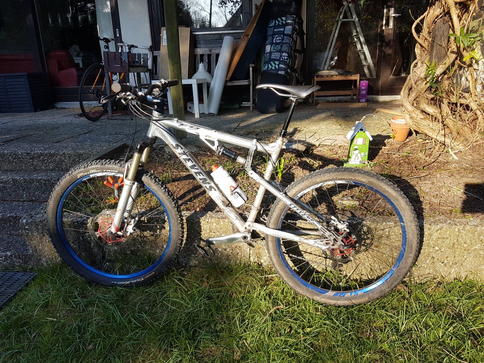

Heute bin ich mit zwei alten Freunden durch die Harburger Berge gedüst. Und muss sagen daß der Umbau mit den flacheren Pedalen doch mehr gebracht hat als ich es mir hätte träumen lassen. :hüpf:
Daß das Alteisen sich so ruhiger und kontrollierter fährt hatte ich ja schon geahnt und auch bereits auf dem kurzen Hometrail vor der Haustür bestätigt bekommen. Aber hier in den Harburger Bergen hat sich herausgestellt daß der Unterschied doch schon ne Ecke deutlicher ausfällt als ursprünglich angenommen. Ich hab im groben Geläuf die Bremsen schon ne klare Ecke länger auflassen können ohne daß die Fuhre zu unruhig wurde, und konnte auch mit höheren Speed durch die Kurven segeln.
Was mich aber mehr als verwunderte ist, daß ich den Eindruck hatte daß das Bike nun auch besser bergauf geht. Nun hatte ich zwar letztens den Sattel nochmals ca. 3mm weiter nach vorne geschoben, was aber kaum einen solchen Effekt alleine auslöst. Und daß ich nun 5mm tiefer im Bike stehe scheint mir mit der Uphillperformance doch kaum im Zusammenhang zu stehen, zumindest sehe ich da keine zwingende Verbindung. Vielleicht war ich heute ja auch einfach nur gut drauf und mir fiel es deshalb leichter die Anstiege zu erklimmen, wer weiß :ka:
Das lag eindeutig am Wetter. sieht man doch auf dem Foto.
Wer so feinfühlig auf minimale Sattel- und Pedalveränderungen reagiert, der reagiert bestimmt auch auf Temperaturunterschiede. :D
Haste denn den Sattel um die gleichen 5 mm abgesenkt?
Wenn nicht, dann könnte das bisschen mehr Beinstreckung die Kraftausbeute aus deinen Oberschenkeln verbessert haben.
Solange dein Bein nicht 100% gestreckt ist und dein Becken beim Treten nicht kippt geht das.
Das gute Wetter hat bestimmt sein Übrigens getan ;)

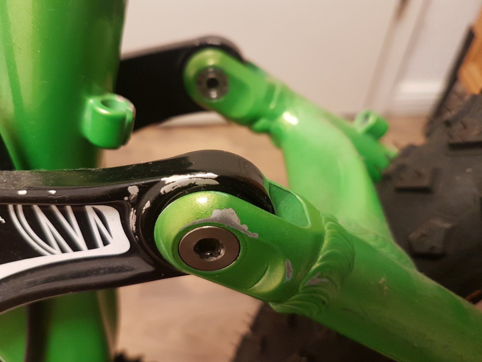

Zugleich habe ich vor ein paar Wochen endlich ein größeres Projekt zum Anlaufen gebracht.
Der aufmerksame Leser wird wissen daß ich von den winzigen INA-Schrägnadellagern an der Verbindung Wippe/Sitzstrebe komplett genervt bin, da sie mir dort ständig wegbrechen. Der mittlerweile ziemlich vermackte Sitz der Lagerschalen innen in der Wippe macht das Ganze auch nicht gerade besser.. :mad:
Ich habe nun nen sympathischen 1-Mann Dreh- und Fräsbetrieb gefunden der bereit ist in meine Sitzstrebe den Sitz für "gewaltige" 9x20x6 mm Rillenkugellager zu fräsen/bohren und für die Wippe ein passendes Teil zu drehen, durch welches eine 9mm-Achse verläuft. Auf gut Deutsch, das wird eine Komplettlösung. Er wird das nicht von heute auf morgen erledigen können, ich rechne mit 4-6 Wochen.
Das Gewinde in der Sitzstrebe hat nen Durchmesser von 18mm und dort kommt der Sitz für das Lager rein. Hier würde auch noch ein Lager mit nem Außendurchmesser von 22mm reinpassen (ist beim Alteisen #2 so gelöst), aber dann bleibt nur noch ca 3mm "Fleisch" über. Das sollte zwar ausreichend sein, aber dennoch gehe ich hier lieber weniger Risiko ein und belasse es bei den kleineren Lagern.
Jedenfalls freue ich mich jetzt schon wie Bolle endlich nicht mehr mit dieser mies konstruierte Lagerkonstruktion unterwegs sein zu müssen :hüpf:
Ich könnte die Bohrung auch leicht versetzt setzen lassen, wenn ich mir davon eine Verbesserung der Hinterradfederung erhoffen würde. Da bin ich aber ganz zufrieden wie Stevens das gelöst hat und will da lieber keine Experimente wagen. Die zudem nicht mehr korrigierbar wären.
Sind das nicht deshalb
weil die auch Seitenkräfte aufnehmen müssen was ein Rillenkugellager eigentlich nicht kann ?
Ja, das stimmt. Der Hinterbau meines F9 weist auch in der Tat keinen spürbaren seitlichen Flex auf. Nun verbauen sämtliche Hersteller heutzutage Rillenkugellager in ihre Hinterbauten (wenn auch teils beträchtlich größere), also scheint das nicht das ganz große Problem zu sein. :ka:
Sollten die Lager für die Kräfte sich wider Erwarten als zu klein erweisen, so könnte ich es mit einem leicht größeren 22er Lagersitz so wie am Mondraker Factor RR für den Einsatz eines größeren Lagers versuchen.
Dort ist der Lagersitz mit 22mm Durchmesser in der Wippe integriert und von der Sattelstrebe beidseitig umfasst.
Mondraker ist der Ansicht daß der nur knapp über 3mm starke Ring (Außendurchmesser 28,8mm) um den Lagersitz ausreicht, und in der Tat hält diese Konstruktion. Beim Stevens beträgt der Außendurchmesser des künftigen Lagersitzes 28,7mm, also quasi identisch, dennoch möchte ich es lieber erst einmal mit einem kleineren Lager probieren.
Ich hab mich da mal ein bißchen eingelesen.
Auch einreihige Rillenkugellager können demnach grundsätzlich schon neben radialen auch axiale sowie kombinierte Kräfte aufnehmen. In radialer Richting sicher nicht so gut wie Rollenlager, und in axialer Sicht auch nicht so gut wie Kegelrollenlager (oder Schrägnadellager), aber immerhin.
Das Beste wären immer noch Kegelrollenlager. Aber zu gross zu breit!
Obwohl wenn man den Gegenlagersitz in der Umlenkung hätte, würde es auch gehen.
Müsste man nur eben dort auch rumfräsen eventuell noch Aluaufschweißen etc etc etc.
Ohohoh!
Ich bin auf das Ergebnis jedenfalls sehr gespannt!:daumen: ;)
ich hab in Hinterbauten bisher nur Rillenkugellager oder Buchsen gesehen.
Selbst an meinem Nicolai ION 16 sind Rillenkugellager verbaut und das hält (hat "Bikeparkfreigabe" was ein tolles Wort - Vollgasfest fände ich besser).
