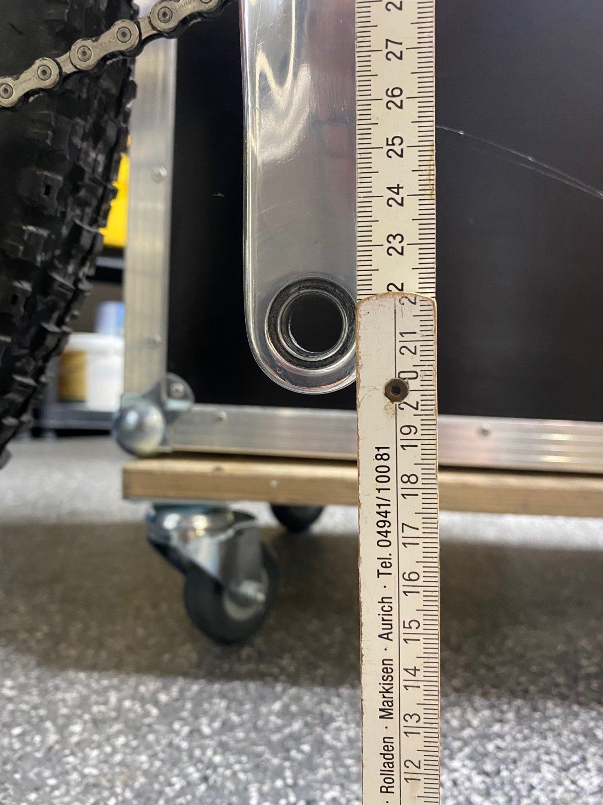

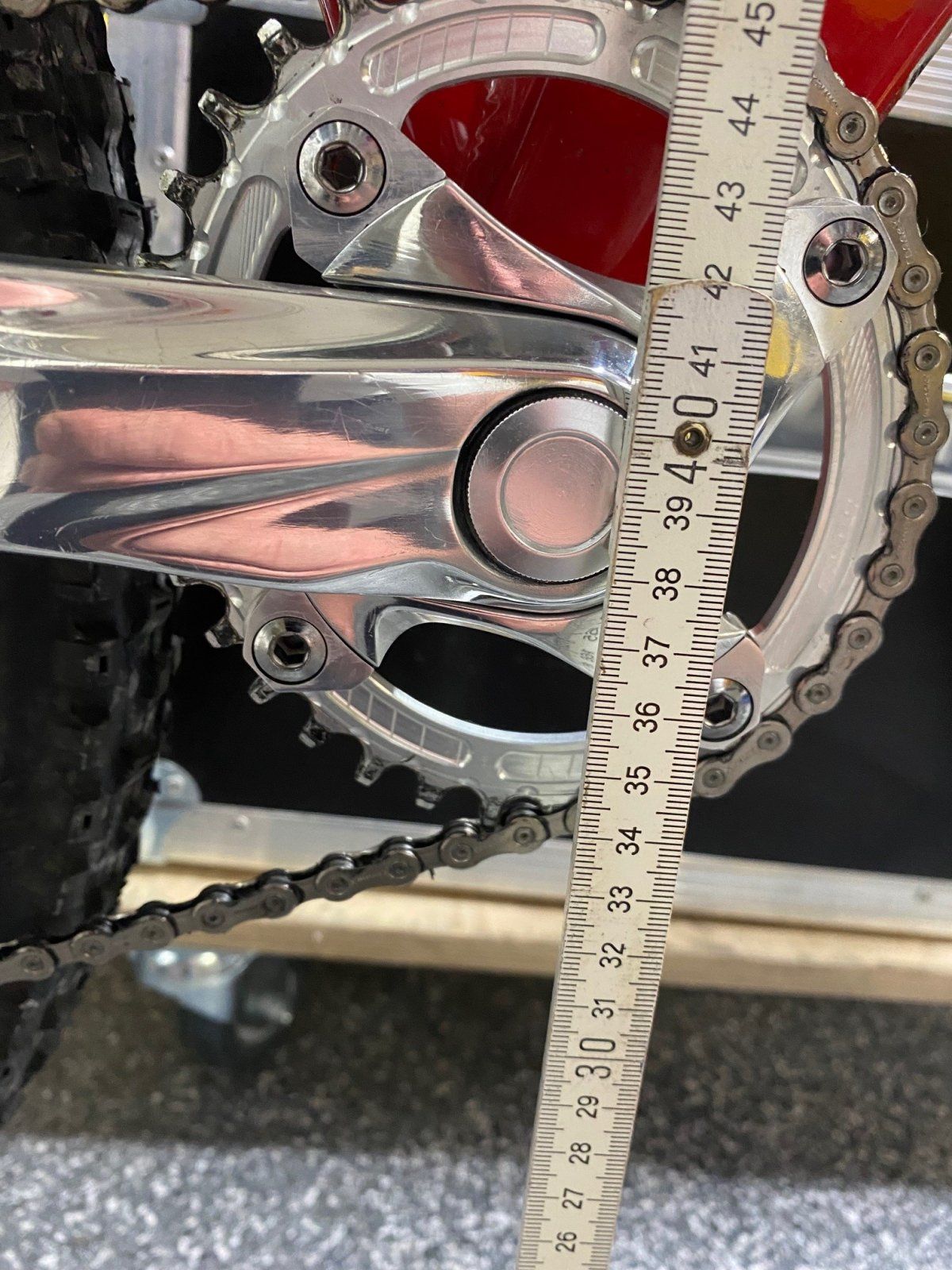

Die Dolomiten sind (aus eigener Erfahrung) ja nun auch teils extrem steil. Da braucht man in der Tat schon nen gescheiten Berggang.
Da hätte ich auch lieber 20/34 als 22/34 gehabt.
Oben Unten
