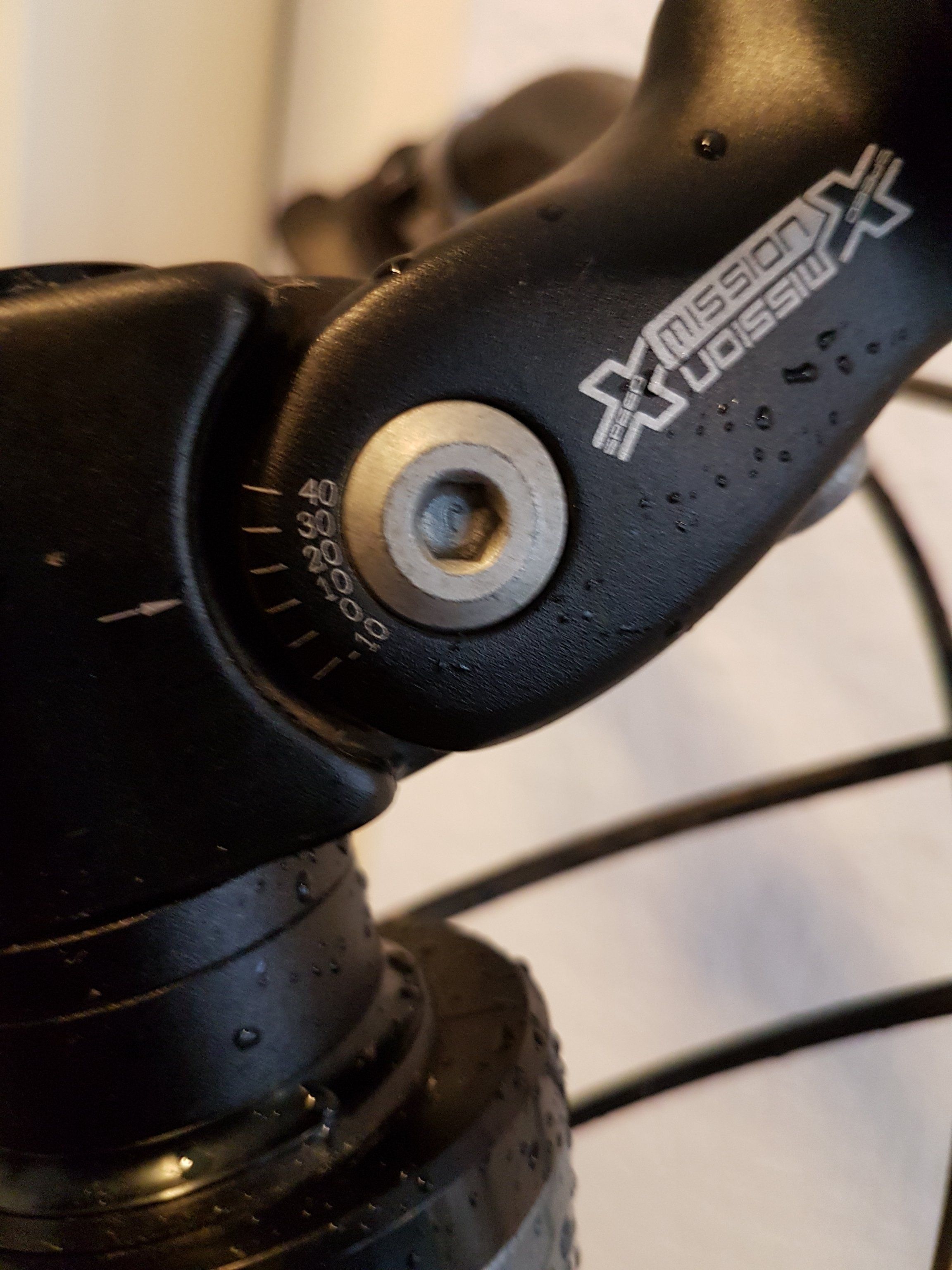

Der variable Vorbau ist nun angekommen. Was ein Schrott! Selbst wenn man alle Schrauben richtig anknallt hat das Ding noch seitlich ein wenig Spiel. Wer mit sowas täglich rumfährt merkt eh nix mehr.. :spinner:
Ich hab das Gerät ungefähr auf +20° eingestellt. Sollen wohl jedenfalls 20° sein, denn das Teil hat ne Rasterung in 10°-Schritten. Der Skalierung zufolge sind es aber eher um die +18°. :ka:
Die Optik ist mit dem Teil natürlich verschandelt, aber es fühlte sich auf der heutigen Probefahrt ausgesprochen gut an.
Bergab hatte ich zuvor ab und an das Gefühl daß ich in einen Drop hineinfalle, da ich recht viel Gewicht auf dem Vorderrad hatte und es nicht so leicht von da wegbekam, und aufgrund dessen gerne zu langsam in den Drop gefahren bin, was die Sache natürlich noch verschlimmert hat :wut:
So gut wie in dem Video klappte das deshalb jedenfalls leider nicht immer, bin gerne auch mal mit dem Vorderrad zuerst gelandet.
Nun habe ich das Gefühl mit der Gewichtsverteilung mehr spielen zu können, was mir die ganze Sache erleichtert. Wird dennoch wohl nicht so klasse wie der olle Neil das kann, aber immerhin.. :o
In der Ebene ist die Sitzposition nun leicht aufrechter und auch ein wenig gedrungener, aber ich empfand es heute morgen noch als angenehm.
Bergauf habe ich in einem besonders steilen Passage ganz vorne auf der Sattelspitze gesessen und empfand die Sitzposition immer noch nicht als zu gedrungen. Und das Vorderrad hat sich weiterhin nur durch eine bewusste Provokation zum lupfen überreden lassen.
Höher möchte ich eher nicht gehen, denn bereits jetzt habe ich fast schon überhaupt keine Sattelüberhöhung mehr.
Ich werde noch einmal sehen wie sich das Alteisen mit 10° bzw. 30° anfühlt, bin mir aber jetzt schon recht sicher daß für mich die 16° des SQ-LAB 816 L doch recht optimal sein sollten.

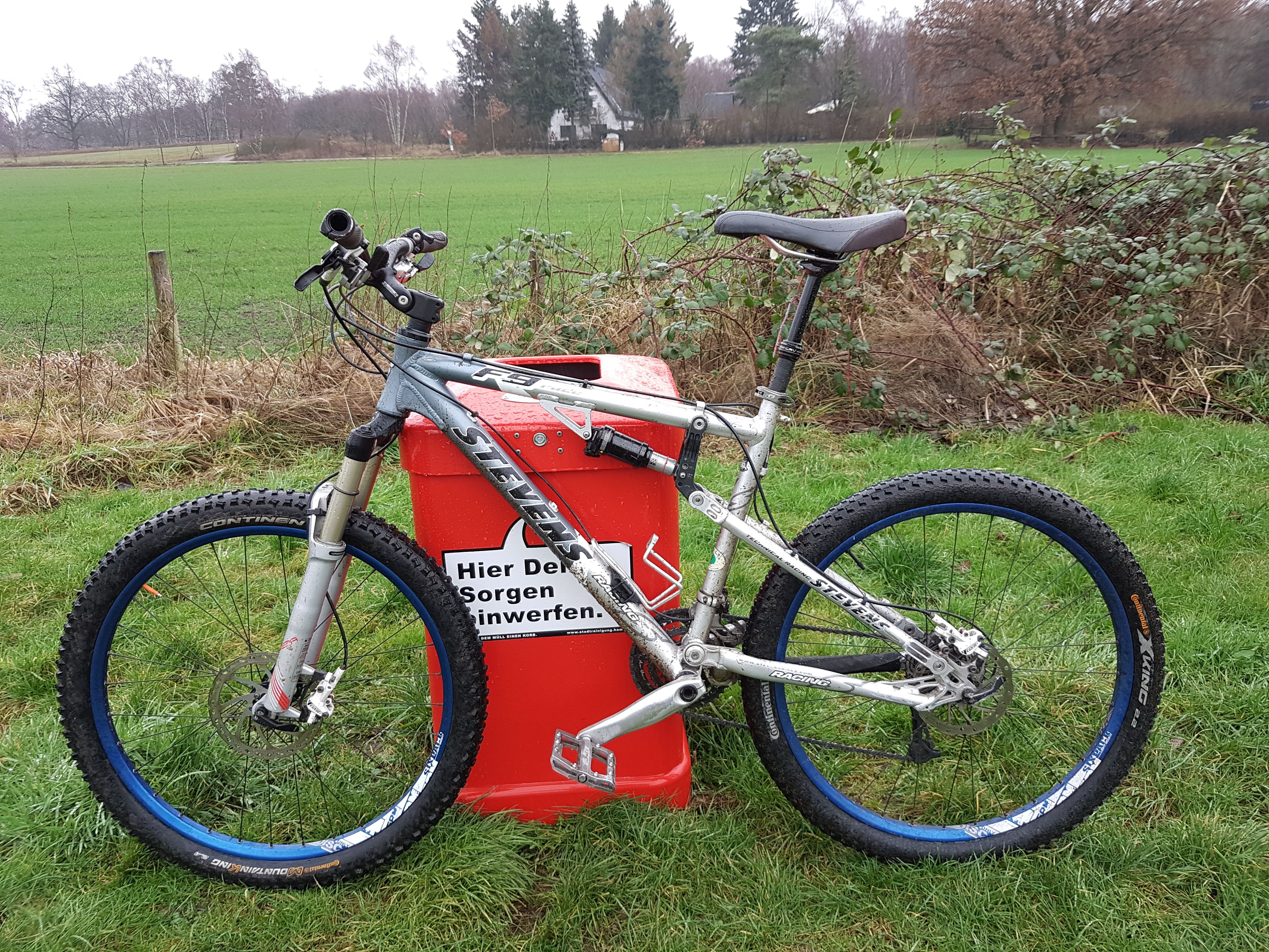

Genau.
Und am besten entsorge ich den Vario-Vorbau anschließend in den mit abgelichteten Mülleimer.
"Hier Deine Sorgen einwerfen" :bier:

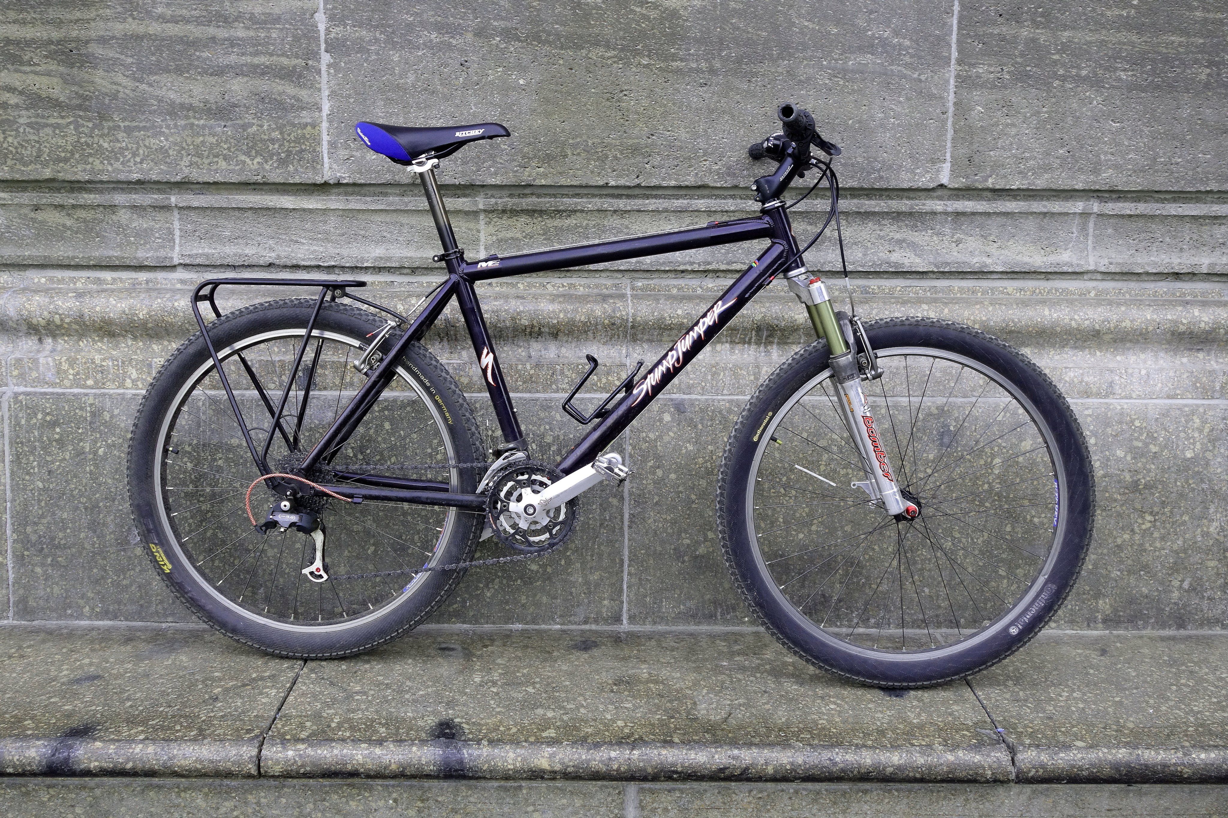

Du scheinst auf dem ollen Stumjumper ohne Sattelüberhöhung dank des steilen (35°?) und mäßig langen (90mm?) Vorbaus unterwegs zu sein. (Da ist wohl der Lenkschaft der ollen Bomber ein wenig kurz geraten, was? :D) Das sollte die Streckbank jedenfalls wirksam entschärfen. Sattelstütze ohne Setback und Sattel weit nach vorne geschoben tun sein übriges. So wie bei mir.
Ja, die Sitzposition Ist schon vergleichbar.
Mir ist letztens erst aufgefallen daß ich den hinteren Bereich des Sattels nie wirklich genutzt habe, vorne jedoch im Uphill gerne noch ein paar Zentimeter hätte. Kann man gut überprüfen wenn man in der Ebene beim Treten in üblicher Fahrposition aus den Sattel geht und sich dann "einfach" wieder hinsetzt. Dann sollte man automatisch richtig sitzen und kann danach den Sattel in Längsrichtung passend ausrichten. Weiter hinten sitzt man eh nicht. Das taugt mir jedenfalls eher als so ne Lotgeschichte. Ich habe darauf den Sattel fast komplett nach vorne geschoben. Bei mir ist der Sattelwinkel ja auch mit der um 2cm längeren Gabel entsprechend um 1° stumpfer geworden, was zusätzlich ausgeglichen werden will.
Was meinst Du genau mit dem "gleichen Maß"?
Lass mal schauen..

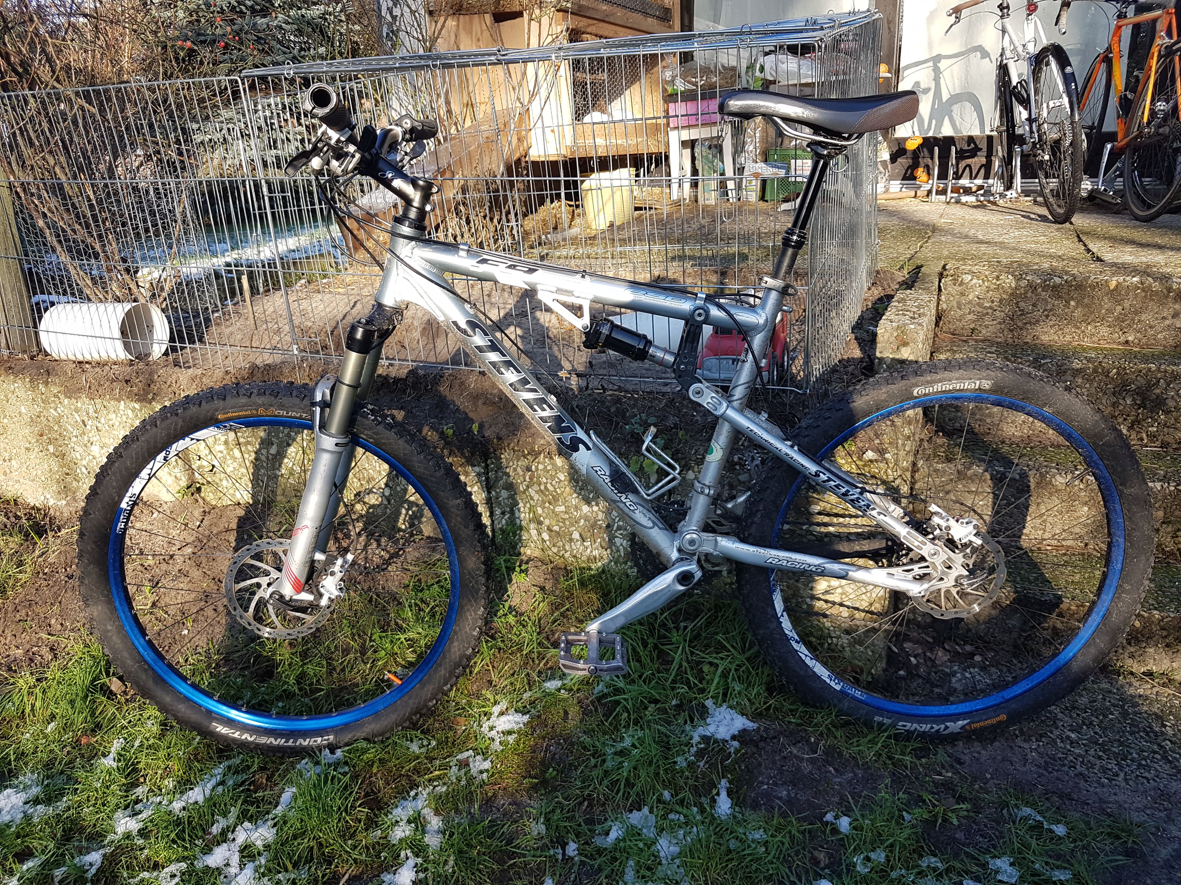

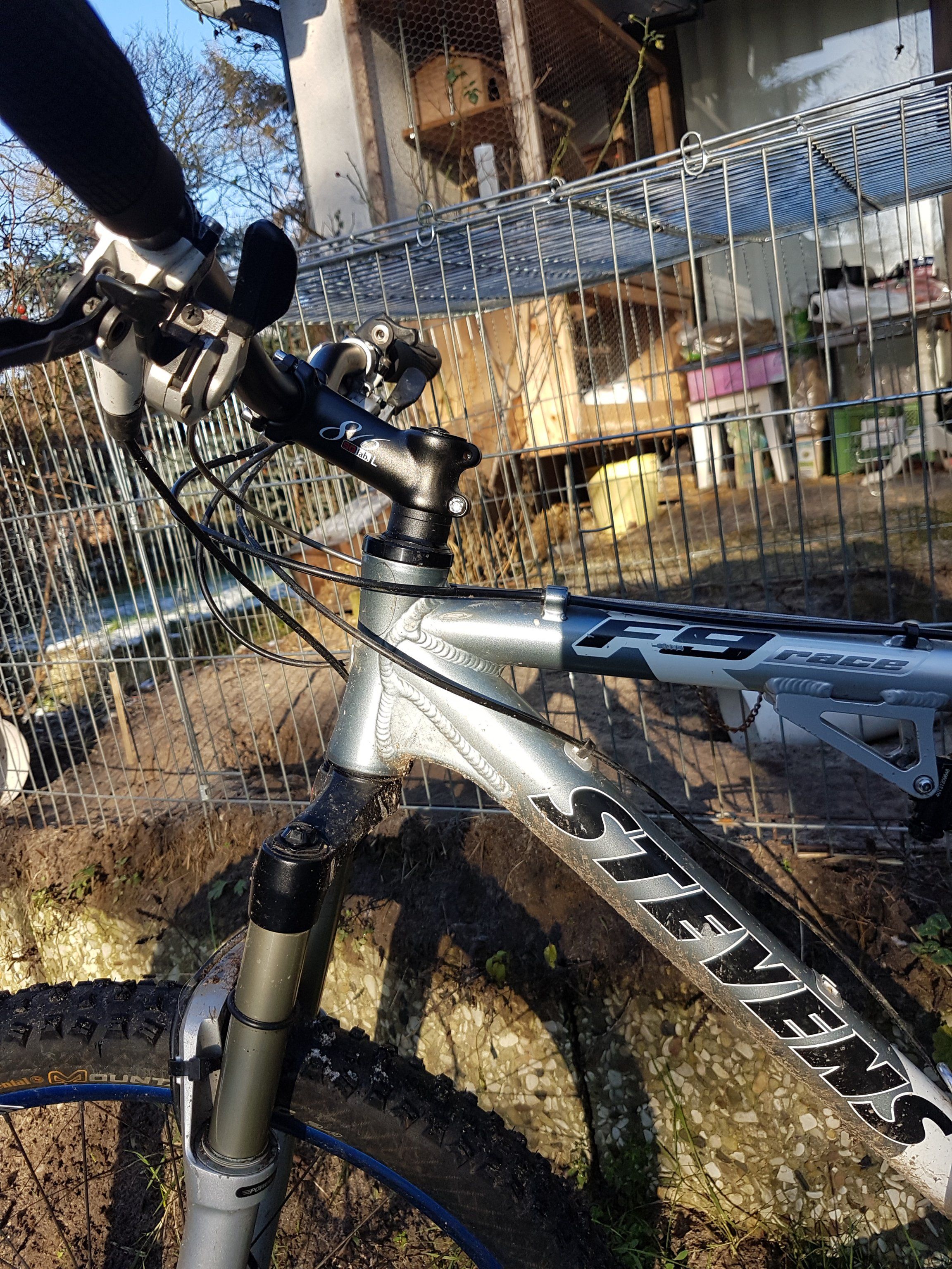

So, der Vorbau ist nun angekommen und wurde auch sogleich verbaut. Nun wiegt das Rad sicher wieder 200g weniger und ist zugleich das unansehnliche Geschwür wieder losgeworden. Auch wenn der Variovorbau seinen Dienst im Sinne der Analytik getan hat bin ich froh das Teil nicht mehr ständig sehen zu müssen.
Vorm Kaninchenstall meiner Tochter aufgenommen. Bin ihn heut zwar nur kurz gefahren, aber er fühlt sich richtig an. Was anhand der Probefahrten mit dem Variovorbau auch nicht verwundert. Und optisch passt er sich doch recht gut in das Gefüge hinein (kleiner Seitenhieb Richtung @egmont .. :D)
Was anderthalb Zentimeter an Plus ausmachen können werde ich lieber keine Frau fragen.. :ka:
Morgen Mittag gibbet dann die erste richtige Ausfahrt. LSMR steht an :o
Habe heut mittag ne 40-Kilometer Runde gedreht. Lief wunderbar die Kiste. Die Sitzposition ist in jeder Fahrsituation über sämtliche Zweifel erhaben gewesen. Bergauf lief es top, bergab ebenso. Und man kann sich immer noch einigermaßen flach und gestreckt bei voller Ausnutzung der hinteren Sitzfläche und leicht angewinkelten Armen positionieren, um auf der Waldautobahn für ne gute Pace zu sorgen.
Mir ist zusätzlich aufgefallen, daß ich das Bike mit dem erhöhtem Cockpit nun auch bedeutend besser im Stand balancieren kann. Ihr kennt doch das Spiel an der Ampel ohne den Boden zu berühren. Das war mit dem tieferen Cockpit für mich nicht lange durchzuhalten, nun hingegen geht mir das plötzlich recht leicht von der Hand.
