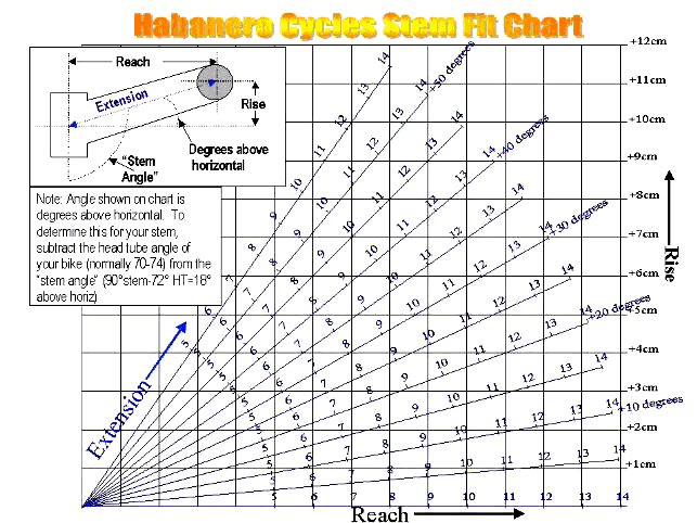

Wie kommst du darauf?Wenn ich das so lese vermute ich daß mein eigenes Cockpit immer noch leicht zu tief liegt. Dummerweise passen keine Spacer mehr unter dem Vorbau, und mehr Riser geht am Lenker auch nicht. Der Vorbau ist auch schon nach oben gedreht. Ich müsste also nen schrägeren Vorbau verbauen.

Der Vorbau hat 16° Steigung. Macht 33mm Rise.Den hab ich auch schon gesehen, die L-Version hat ja 90mm, aber nirgends lesen können wieviel Grad der hat. Kannst Du mir vielleicht verraten was für eine Steigung der genau hat, @baerst5 ?
Sieht mir auf dem Foto nach 10° aus. Was die effektive Einbaulänge um nicht ganz 2mm verkürzen und das Cockpit ungefähr weitere 7mm anheben würde. Das wäre wohl so ziemlich die behutsamste Änderung, aber die könnte durchaus Sinn machen.
Das hast Du aber nicht aus der Bezeichnung 816 geschlossen?Der Vorbau hat 16° Steigung. Macht 33mm Rise.

Nein, den 802 gibt es zum Beispiel mit 35° ...Das hast Du aber nicht aus der Bezeichnung 816 geschlossen?
Weil der 811 von SQ-LAB nämlich nur 7° hat.
