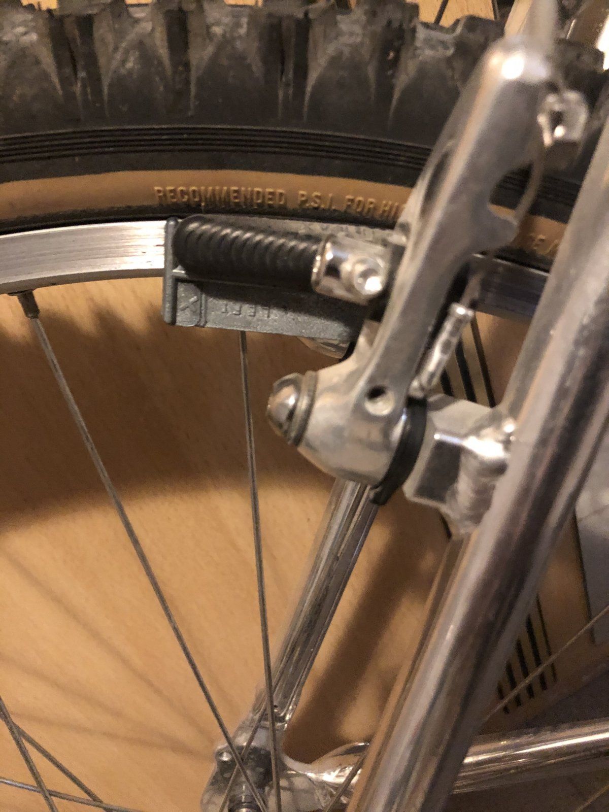

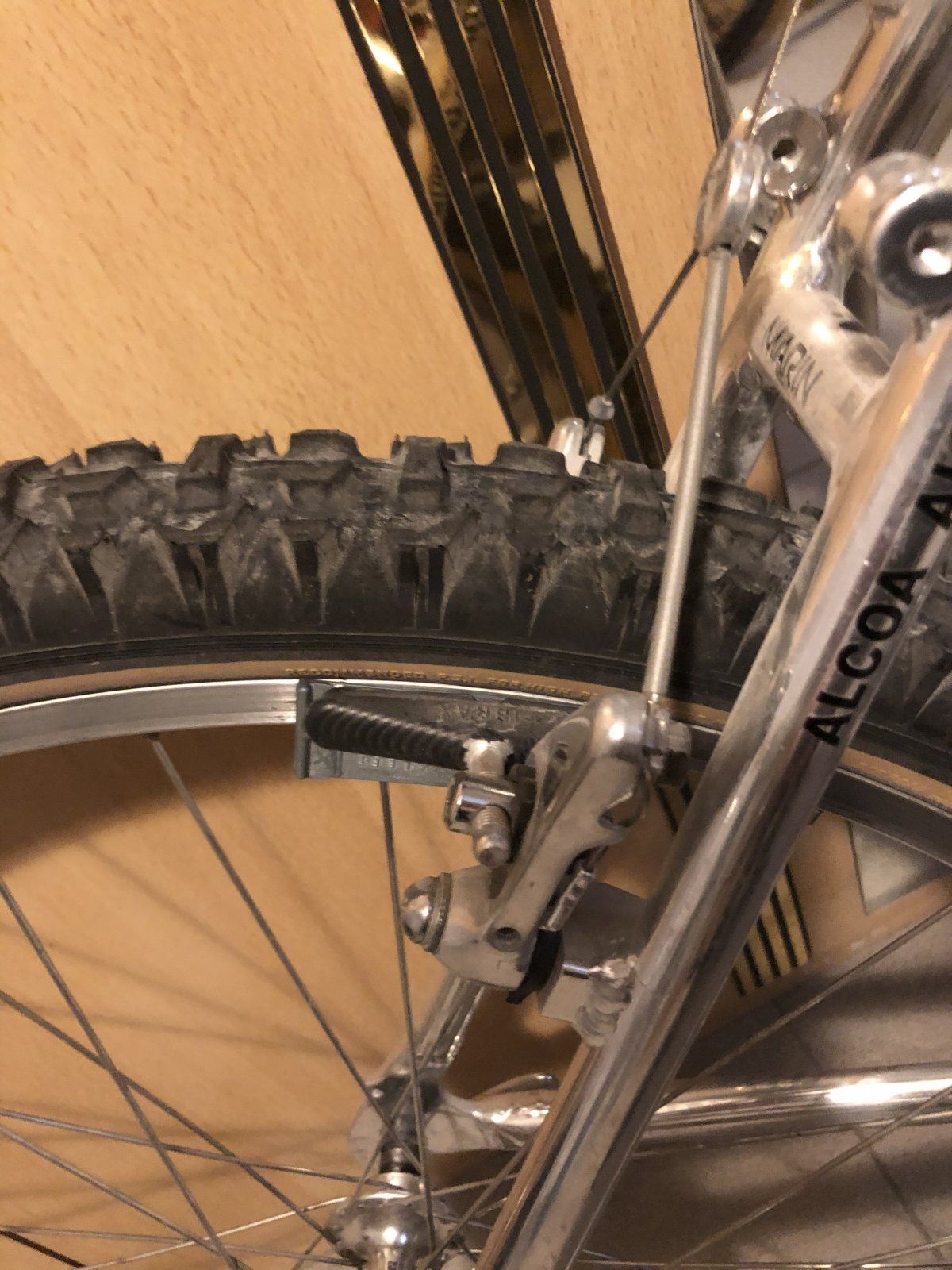

So die Klötze einzustellen braucht man mindestens fünf Hände...?

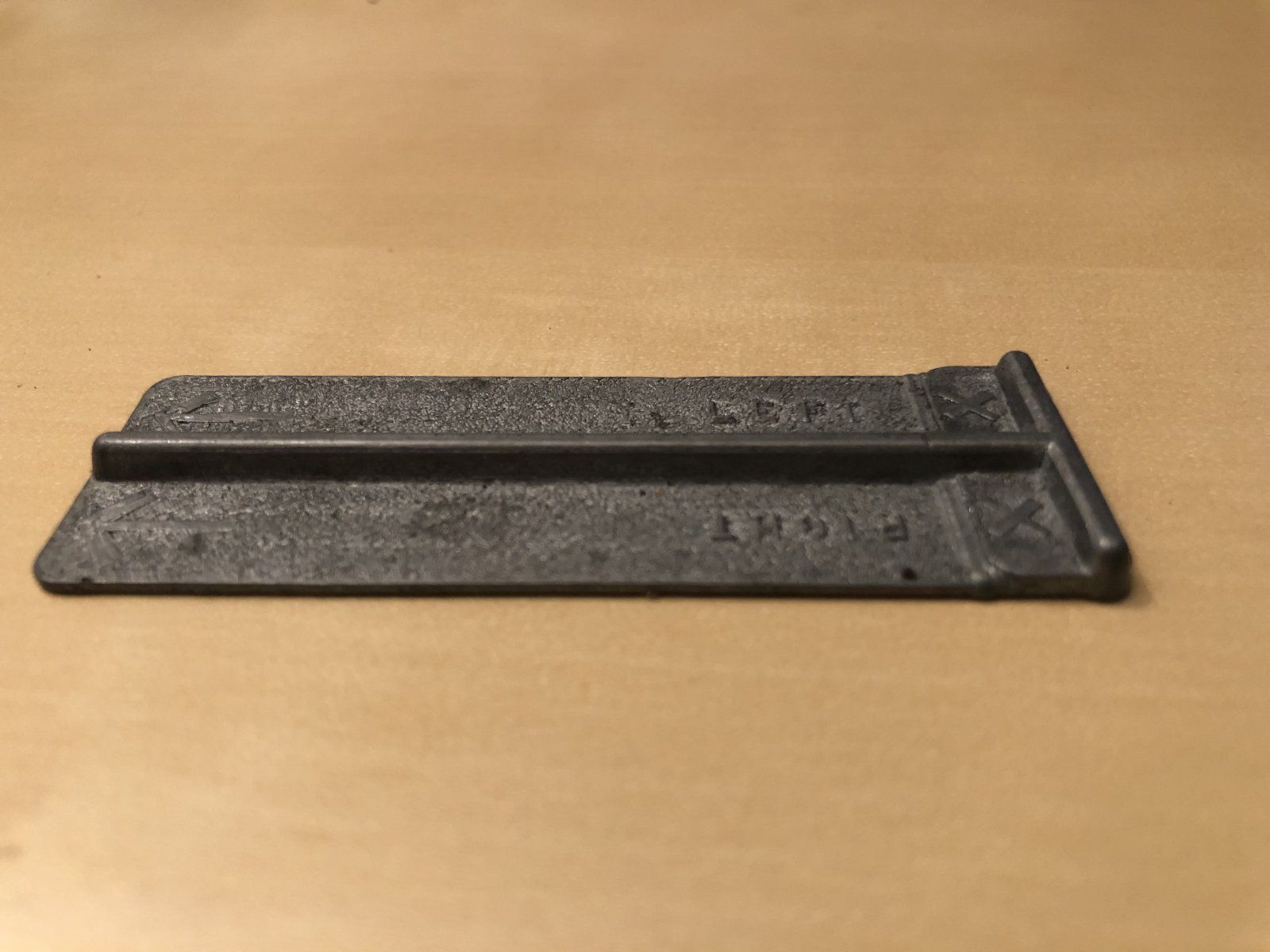

Was die Nutzung von Klemmzwingen und Urzeitentool anbelangt, das hätte ich gern mal in Aktion gesehen. Irgendwie kann ich mir nicht vorstellen, was man damit an der Bremse macht.

Urzeit Tool in Aktion: damit stellt man die Schrägstellung der Klötze und Position zur Felge ein
