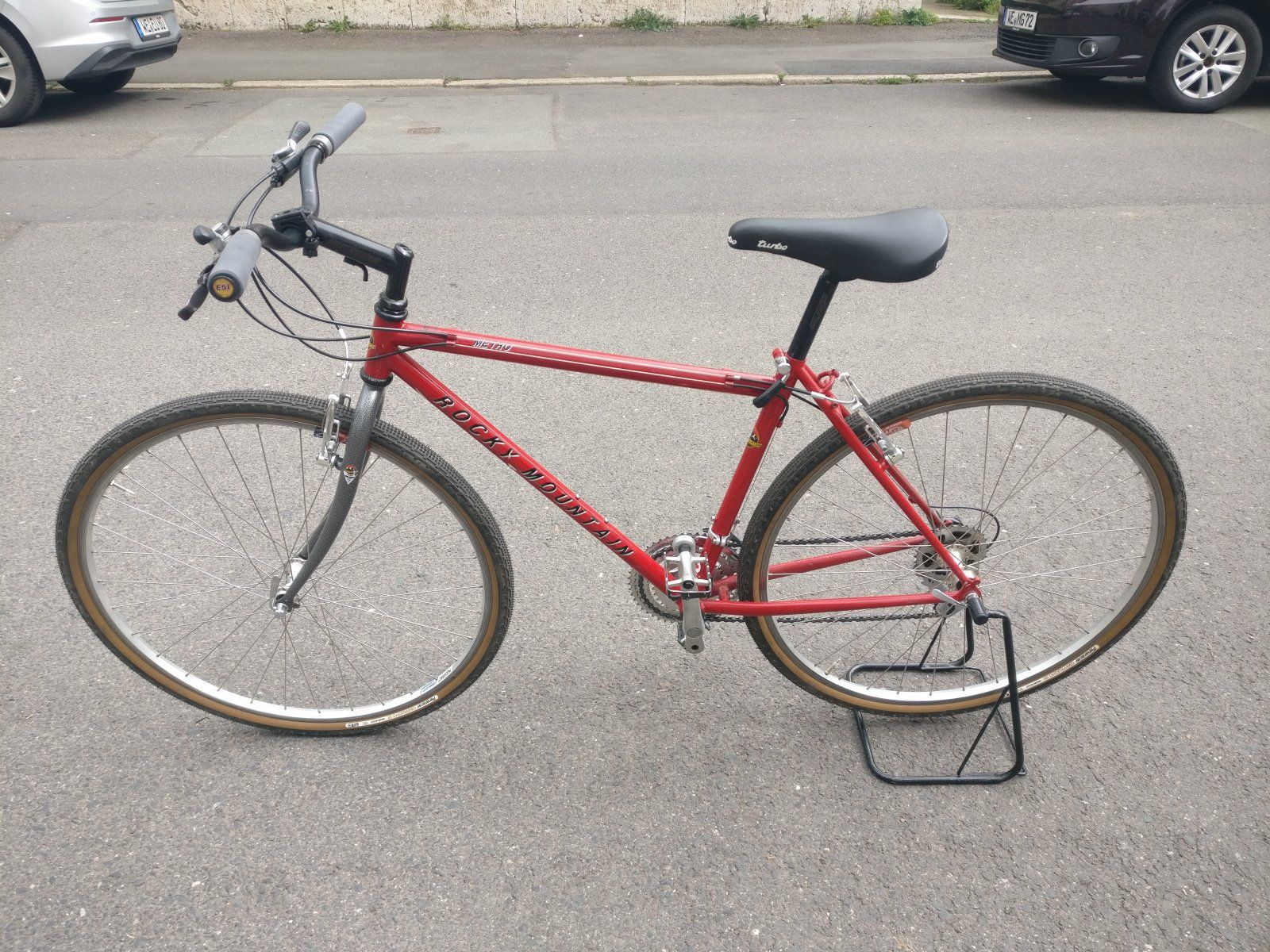

Geschätzte Gemeinde, ich suche wieder euren Rat. Vor ziemlich genau einem Jahr habe ich ein gut erhaltenes
Rocky Mountain Metro 1992 gekauft und mittlerweile so umgebaut, dass es den beiden Nutzerinnen in der Familie zusagt (mir ist es zu klein). Was ihnen aber nicht behagt, ist die sportlich-gestreckte Sitzposition. Auch auf Anraten des geschätzten Kollegen
@stahlinist zeige ich den Gaul hier erstmal vor:

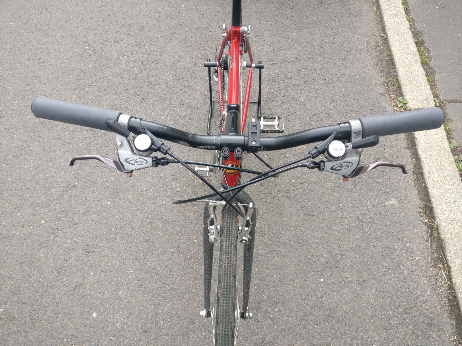

Getauscht habe ich den Sattel (jetzt Selle Turbo Replica), den Lenker (Alu, Bontrager Crowbar 25,4), die Bremsen (leichte V-Brake-Chinateile), Bremshebel (Avid Speed Dial 5), die Reifen (Panaracer Gravelking SK), die Kurbel (Shimano MT-60), Umwerfer und Schaltwerk (DX) sowie die Pedale (VP). Mir ging es nicht um eine Restaurierung, sondern darum, ein leichtes und funktionales Rad zurück auf die Straße und in den Wald zu bringen.
Lenker Alu und Vorbau Stahl ... ohweh
Lackschäden gibt es zum Glück nur unter der Tretlagermuffe. Sieht kein Mensch. Griffe ESI Chunky - danke nochmal an

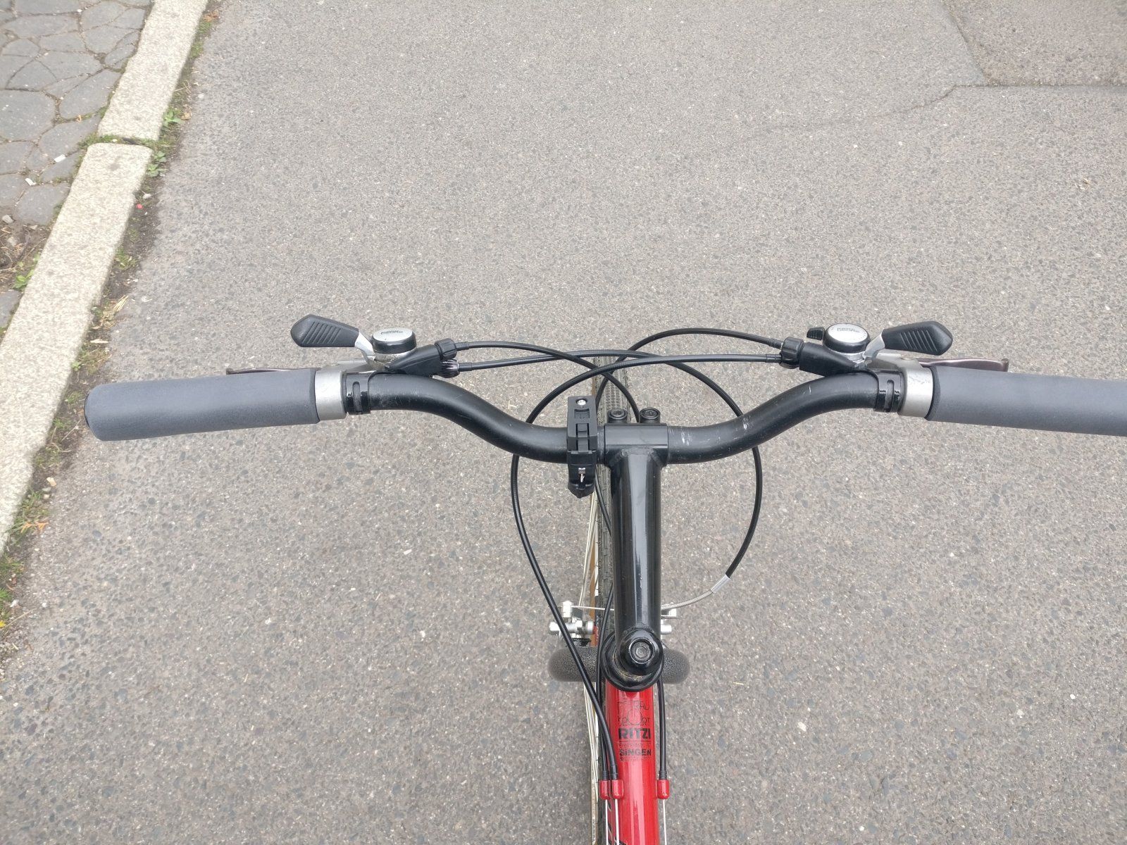

Der Blick auf's Cockpit: mit 130-mm-Vorbau bitte Buckel krumm machen! Ich verweise an dieser Stelle an den Originalaufkleber des Fachgeschäfts "Radsport Ritzi" ...
