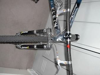

http://www.mtb-news.de/fotos/showphoto.php?photo=15231&password=&sort=1&cat=500&page=1
mit dem segen des tune chefs fahre ich den vorbau so nun seit juni 2001 :D
gruzz michael
Na wenn der Uli nix dagegenhat... ;)
Aber dann frage ich mich schon, warum er den Vorbau asymmetrisch konstruiert hat (Schaftklemmung ist "unten" - bei dir "oben" :D - deutlich massiver und mit aufallend größerer Auflagefläche / Schaftklemmung mit M5-Schraube unten und M4-Schraube oben)?
Und mein verdorbener Charakter lässt da nur einen Schluss zu: Da hat jemand bei der Konstruktion zu wenig nachgedacht! (Ich habe keine generelle Abneigung gegen tune, aber der Vorbau ist m.E. echt keine herausragende Leistung, und zu dem Preis schon gar nicht.)
Ich würde den Tune-Vorbau trotzdem allenfalls dann empfehlen, wenn er "richtigrum" montiert werden soll - andersrum mag zwar erlaubt sein, sieht aber aus wie "falschrum" montiert.
