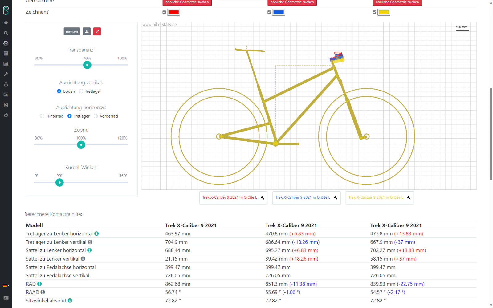

Schau dir mal Bike Stats an. Dort kannst du Geometrien vergleichen und simulieren, wie sich unterschiedliche Anbauteile auf die Sitzposition auswirken.
Ist der Vorbau positiv oder negativ montiert?
Ich habe dir hier mal was simuliert:
https://bike-stats.de/geometrie_ver...aliber 9_2021_L&Bike2=Trek_X-Caliber 9_2021_L
rot: Vorbau positiv, 20mm Spacer unter dem Vorbau
blau: Vorbau negativ, 20mm Spacer unter dem Vorbau
gelb: Vorbau negativ, 20mm Spacer über dem Vorbau
Wie du siehst, kannst du bereits durch Umpositionieren der vorhandenen Komponenten eine sportlichere, gestrecktere Sitzposition erreichen.
Wie ist das Bike denn gerade mit Spacern und Einbaurichtung des Vorbaus konfiguriert? Wenn du vom Rennrad kommst, könnte sich ein tieferer Lenker tatsächlich besser anfühlen. Dadurch kommt der Lenker dann auch noch etwas nach vorne (siehe Grafik von @DeKa79).
https://bike-stats.de/geometrie_vergleich?Bike1=Trek_X-Caliber 9_2021_L&Bike2=Trek_X-Caliber 9_2021_L
