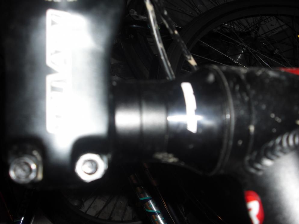

So hier Pics, sind nicht die besten.
Ich glaube zwischen Vorbau und Spacer ist eine ganz kleiner Spalt, sieht man auf den Fotos schlecht

Nein !
Fest sieht der fasst genau so aus!
Sorry für die merkwürdigen Antworten ,
wenn der aber fest ist , ist immer noch der kleine Spalt da, wenn ich mich nicht irre.
Danke aber für deine Gedult.
