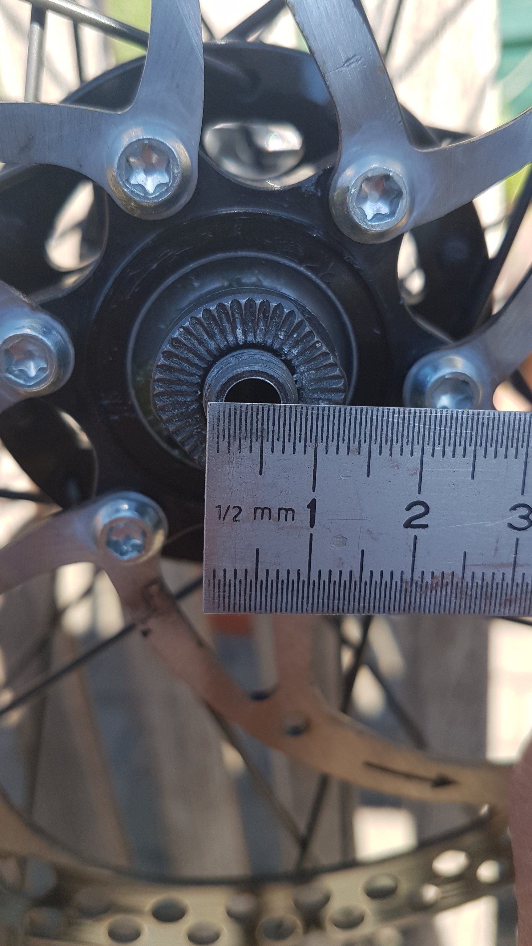

So nun ist mein Vorderrad angefressen wie ich. Nehme ich das MTB mit 100 Kg Fahrergewicht zu hart rann. Stufen ja , Wurzeln Jaaa u.s.w.
Was ratet Ihr mir. Neues LR . Bin nach ca, 3000 km zufrieden mit den LRS. HR bis jetzt kein Rubbeln. Kugeln im VR alle gut.

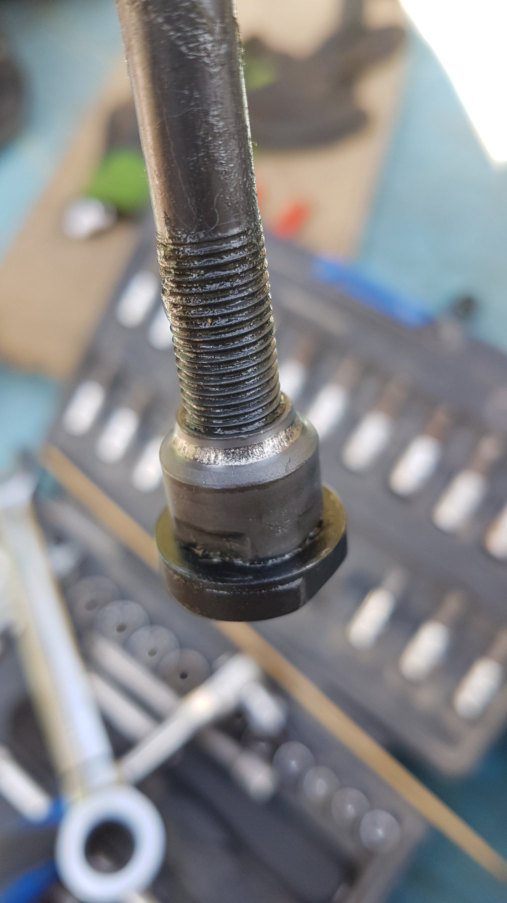

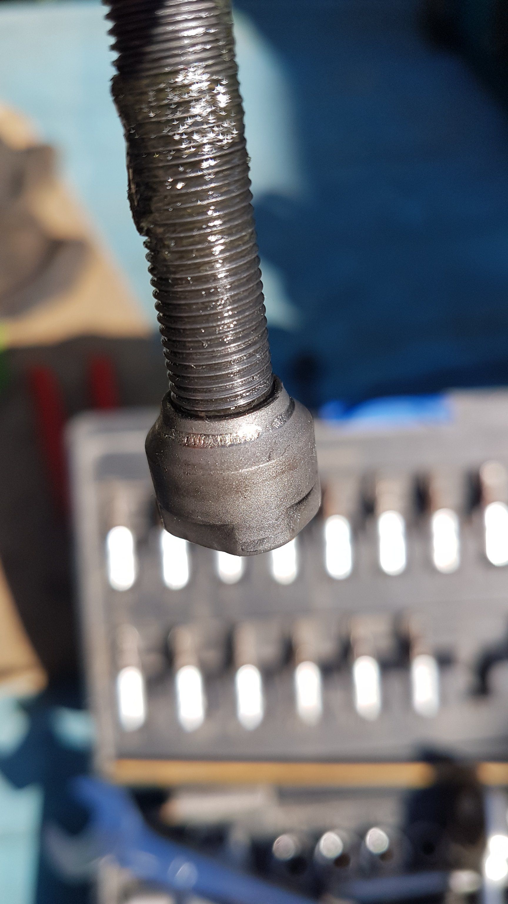

Diese Art Naben sind recht einfach. Man kann sie aber auch einfach reparieren.
Die sind werkseitig immer zu streng eingestellt.
Wenn die äusseren Lagerringe noch ok sind, kannste dir auch nur Konen besorgen - mach aber die Kugeln neu.
Achse wahrscheinlich klassisch 7,9 und beide Seiten je 10 kugeln, oder?
Allerdings läßt das Schadensbild press eingestelltes Lagerspiel vermuten-
Ist heutzutage die versteckte Form der geplanten Obsoleszens.
Denn selbst einfachste Konusnaben halten fast ewig ...
Ja, ich tu :D
Weiterdrehen deswegen, dass die konen nicht nur an einer kleinen Stelle verschleißen, sondern rundrum.
Bei Scheibenbremsen kann das allerdings nerven.
Wenns einmal wo abplatzt, gehts sehr schnell bergab.
Ansonsten laufen auch Konennaben 10000km, wenn sie vorher mit dezent Spiel eingestellt werden - wenn man den Schnellspanner zu macht, wird das Lagerspiel nochmal geringer.

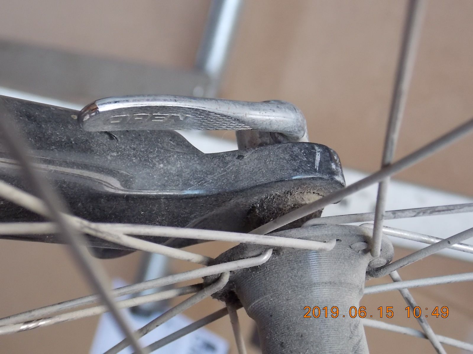

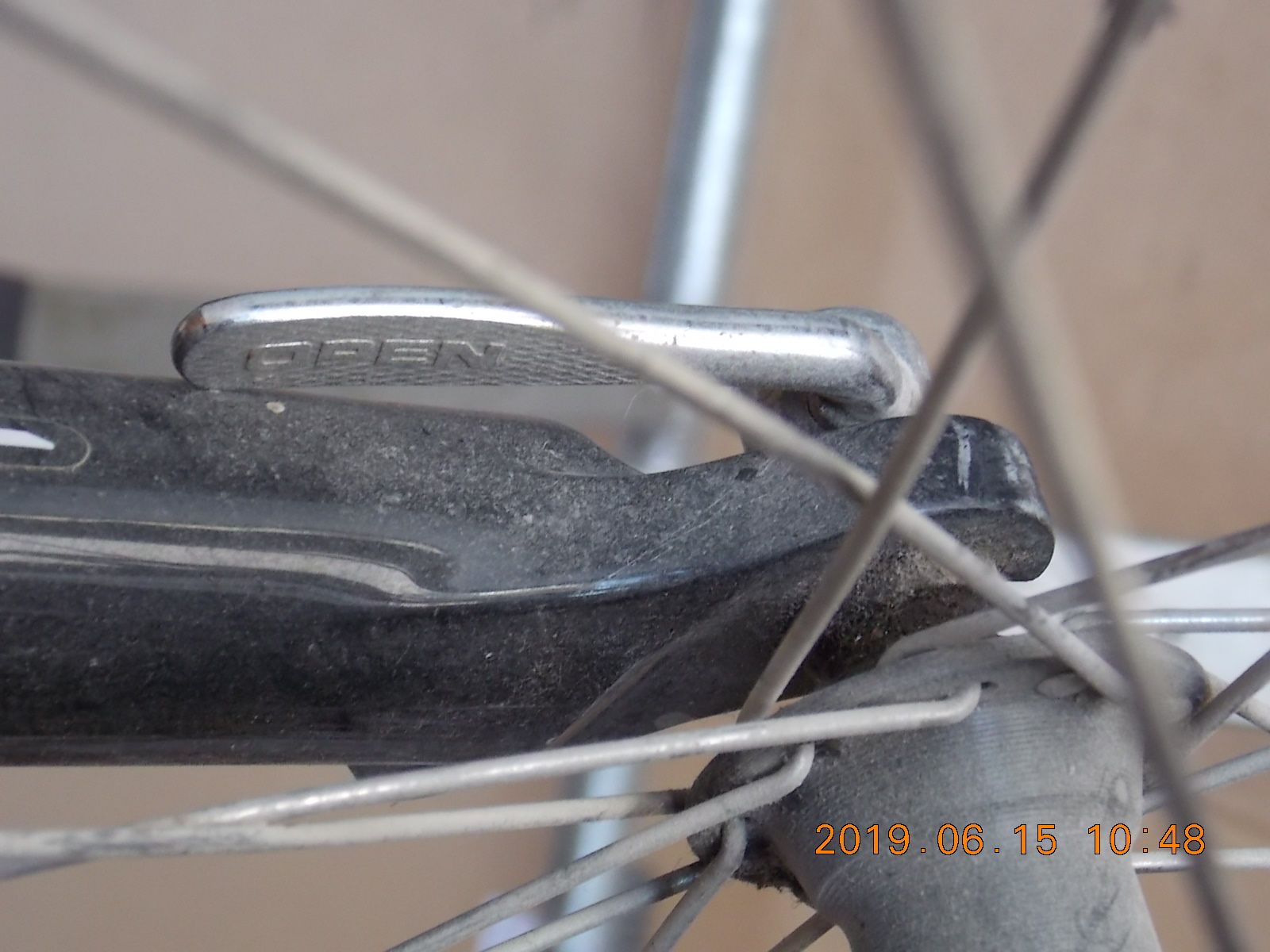

Nochmal Übertotpunktfunktion.
Hier schön zu sehen wie riskiert wird das diese Funktion "hintergangen" wird.
Der Spannhebel liegt an der Gabel an. Es ist nicht gewährleistet das Exzenter über den Totpunkt gedreht wurde.
Nichtsdestotrotz war die Vorspannmutter erstaunlich gut eingestellt. Nur als kleine Randnotiz ...
Korrekt geschlossen ist der SsP so:
Nach dem schwerstgängigen Punkt, besagtem Totpunkt, wird der hebel wieder minimal leichtgängiger. Ist Klemmkraft ist ohne Probleme ausreichend.
Die Sicherungsfunktion ergibt sich daraus daß jetzt zum Öffnen erstmal eine Erhöhung der Klemmkraft erfolgen muß. Was i.G.g. nur durch äußere Krafteinwirkung (menschlicher Daumen, Zange :lol: ) möglich sein sollte.
Einen aufgewirbelten Ast (der das schaffen könnte) kann man dann mit an Sicherheit grenzender Wahrscheinlichkeit ausschließen. Unmöglich ist es dennoch nicht. Nichts ist unmöglich.
