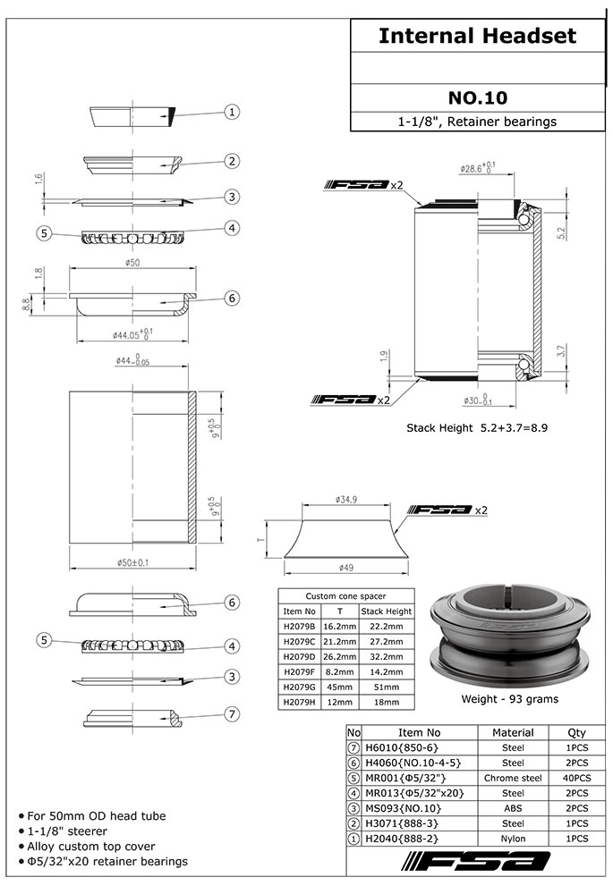

Die Gabel hat einen vormontierten Gabelkonus, was mir sehr gelegen kommt. Ich bastle das erste Mal an Fahrrädern und würde ungern den alten, ungeschlitzten Konus auf die China-Carbongabel aufschlagen. Leider passt dieser neue Gabelkonus jedoch nicht auf meinen derzeitigen Steuersatz FSA No. 10, der einen dreistufigen, ungeschlitzten Gabelkonus benötigt. Probeweise montiert, hatte die Gabel einiges an Spiel.
Es handelt sich meinen Rad um einen älteren Steuersatz mit Kugelringen. Da ich das System nervig finde, würde ich überlegen, den unteren Steuersatz gegen einen mit Lagern auszutauschen. Ich habe aber leider wenig Erfahrung mit den Bauteilen und kann nicht einschätzen, wie unterschiedlich die Konusse der Steuersätze ausfallen :confused:
Nun meine Frage: Kann mir jemand helfen, einen passenden Steuersatz ZS44/30 zu finden, der den vormontierten Gabelkonus der neuen Gabel verwendet? Oder macht eine ganz andere Lösung mehr Sinn?

Technische Zeichnung FSA No. 10:

Brauchst ein ZS44 Unterteil mit gedichteten Lager, am besten mit nem geschlitzten Konus dann geht der per Hand drauf, der an der Starrgabel ist auch geschlitzt und lässt sich leicht abmachen sollte er doch nicht passen

Die werden unterschiedlich bezeichnet, Industrielager, gedichtete Rillenkugellager usw. das ist nicht so wichtig, Hauptsache keine sichtbaren Kugelringe
Sollte der vorhande Konus nicht passen, dann nimmst Du den neuen Konus, sägst einen Schlitz rein und drückst den drauf, außer der hat ne feste Gummidichtung dann musst Du den aufschlagen
Eigentlich muss doch nur der Konus gewechselt werden. Immer den Konus, der beim Lager dabei ist, verwenden.
Auch bei einem neuen ZS44 Lager würde ich zu dem Konus von dem neuen ZS44 raten und den vorhanden (auf der neuen Gabel) entfernen.
