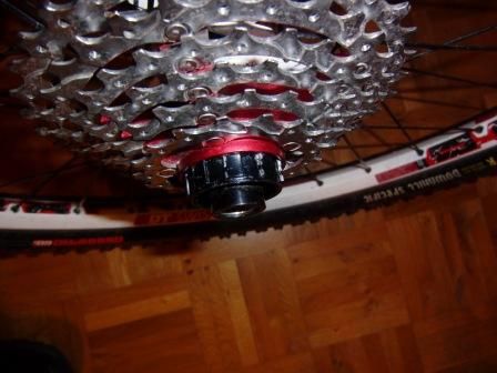

Jetzt hab ich mal ne kleine Frage:
Vorher wollte ich die Kasette demontieren zum ordentlich Reinigen!
Mutter gelöst, und dann kam es mir schon komisch vor, warum die einzelnen kleinen Ritzel nicht runter wollten! Mit etwas probieren gingen sie aber ab!! Danach sollte die Kasette runter, aber ja, die mag gar nicht!!
Deshalb mal etwas genauer geschaut!! (siehe Fotos)
Das ist schon ein stattlicher Grat, den es da aufgeworfen hat, oder??
Sollte ich den abfeilen, oder mal den Damen und Herren von Votec Bescheid sagen??

bescheid sagen..... denn für das geld kan man schon mal bischen dampf ablasen....vielleicht hilft es ja für die zukunft....
das VFR ist devinitiv ein geiles bike.....aber die quali in machen details lässt zu wünschen übrig...siehe sattelrohr..totem ohne speed lube...deine kassette......
ride on dani
Dass die Totem ohne Schmierung ausgeliefert wird, ist nicht die Schuld Votecs und beileibe kein Einzelfall :rolleyes:.

Auf jeden Fall mit Votec Rücksprache halten. Dass die Freilaufnuten allerdings Riefen haben, ist nicht ungewöhnlich. Der Alu-Freilauf meiner Hope Naben sieht nach ein paar Monanten mit montierter Xt Kassette (trotz Alu-Spiders) auch übel aus. Der Kassettenspider, bzw. die kleinen Ritzel fressen sich mit der Zeit ins Material.

Das es an der Stelle Beschädigungen geben kann, ist klar, aber das es gleich so aussieht finde ich ärgerlich!!
Entweder wurde die Mutter zu schwach angezogen, sprich Spiel zwischen Kasette und Freilaufkörper, oder der Freilaufkörper hat vielleicht einen Materialfehler!!
Ich werd mich heute Mittag mal ans Telefon klemmen!!
