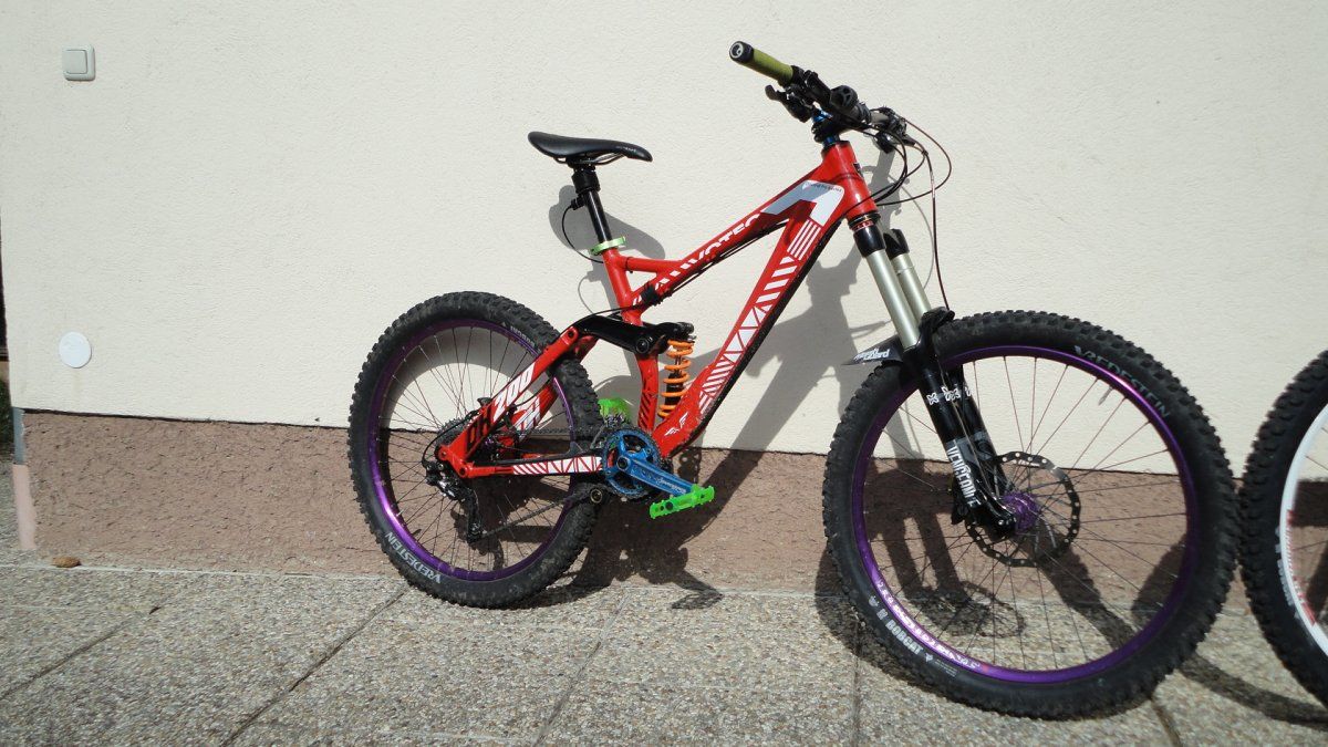

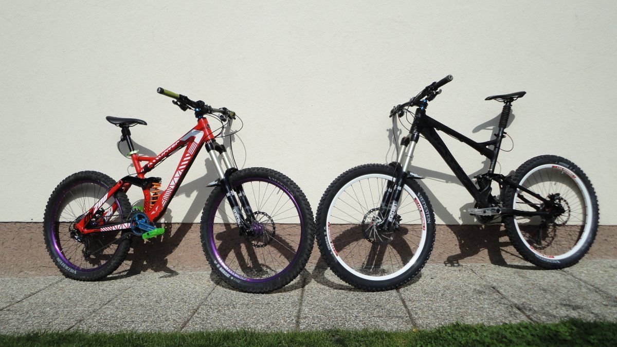

Falls es die Nostalgiker unter euch interessiert: hab mir auch mit eurer Hilfe zwei Votec Brüder aufgebaut. Danke für die Tips & Tricks!
Damit ich auch was zurückgebe: ich denke ich weiß übrigens jetzt, warum die Rahmen so oft Risse bei der unteren Dämpferaufnahme bekommen haben: die Schraube ließ sich auf Drehmoment festdrehen, ohne dass der Schraubenkopf fest war! Grund: die versenkte Aufnahme des Schraubenkopfes im Rahmen war auch lackiert, und damit zu eng für den Schraubenkopf, der dann auf dem komprimierten Lack aufsaß und damit nie wirklich fest war. Hab zum Glück gleich bei der Montage bemerkt dass der Schraubenkopf zu weit aus dem Rahmen rausschaut, mit Nachmessen bestätigt, und mit Stanleymesser dann den Lack entfernt rausgekratzt. Dann geht der Schraubenkopf meiner 12.9 Schraube gerade so rein :)
