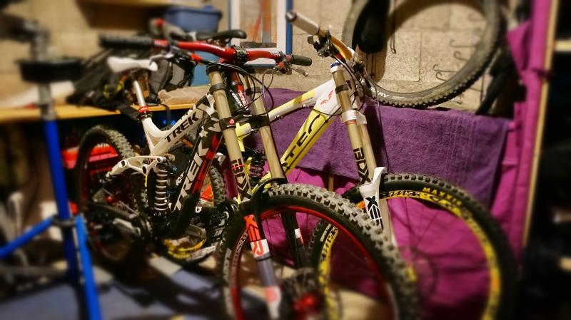

Da es hier in letzter Zeit so wenig Fotos gab, poste ich mal mein V.FR:
