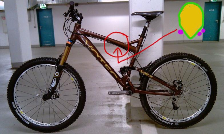

Bitte checkt doch mal bei Euren Rahmen (speziell 2011er Modelle) die auf dem Bild markierte Oberrohrsektion bzgl. des Rahmenprofiles an der Unterseite.
attachment.php
Ich bin mir unsicher, ob da durch häufiges Anfassen (Heben und Tragen) und durch lediglich 5 minütiges Auflegen des Bikes auf dieser Region gestern auf die Backe eines neuen Bike-Wartungsstands (nur aufgelegt, nicht eingeklemmt) sich bereits das untere Profil des Oberrohres in dieser Sektion verformt hat. Ev. haben die dort verlaufenden 3 Kabelstränge (violette Kreise auf dem Bild) das untere-seitliche Profil etwas eingedellt, so dass es nicht oval wie in der letzten Sektion (kurz vor der Schweissnaht zum Sitzrohr), sondern eher kielförmig wie bei einem Schiffsprofil ist.
Oder ist das bei Euch auch so und es ist mir bisher nicht aufgefallen ?
@waver: willst du trollen :confused:
ließ dir deinen Text nochmal durch und dann überleg ob sich da überhaupt was verformen kann. Höchstens du bist Chuck Norris, vom Anfassen/tragen/Auflegen - nicht dein Ernst :lol:
Nein, das ist kein Witz, auch wenn der 1. April nicht mehr fern ist.
Es sieht tatsächlich danach aus, als ob zumindest das gestrige Aufhängen des SX auf die Klemmbacke des Wartungsgestells bereits ausgereicht hat, dass die Kabelstränge durch das Eigengewicht des Bike den Rahmen dort etwas eindedellt haben.
Die Klemmbacke ist zwar gummiert, aber V-förmig. Das Bike hat also mit seinem ganzen Gewicht auf den Kabelsträngen, die unter dem Oberrohr verlaufen, auf der Klemmbacke aufgelegen.
Immerhin wirken da ca. 17kg auf jeweils sehr kleine Flächen ein, was den Druck in N pro quadrat-mm durchaus so ansteigen lässt, dass sich dünnwandiges Alu verformen könnte.
Bei meinem Canyon Nerve hat z.B. eine Thule-Klemmbacke eines Anhängerträgers ebenfalls das Oberrohr eingedellt. Da braucht es wohl je nach Wandstärke keine grosse Gewalt, um Dellen zu produzieren.
Also ganz im Ernst, wie sieht bei Euch diese Sektion aus ?
Also, lieber Waver, du bist kein Chuck Norris und ich war grad bei meim Schatzl - schaut genau wie von dir beschrieben aus: V-Förmig im unteren Bereich. Das passt :daumen: (hab ich aber auch noch nie bemerkt)
