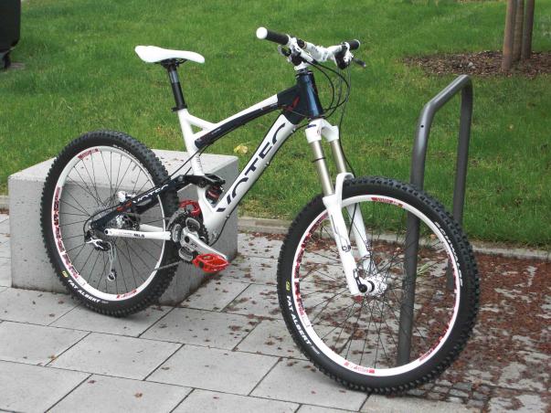

So, heute ist es angekommen, mein v.sx!!!
Nach der ersten Testfahrt die üblichen Probleme mit der Kabelführung vom Schaltwerk. Ausserdem war anscheinend das Sitzrohr innen nicht richtig entgratet, darum sieht die Sattelstütze jetzt schon so aus als wäre sie 5 Jahre alt.
Bin noch dabei die Federung richtig einzustellen. Wenn ich die Gabel (RS Solo Air) auf ca 60 psi aufpumpe (ohne Vorspannung) und bremse, dann sackt sie fast komplett ab (ca 90% des Federweges). Ist das normal?
Anbei ein Foto, weitere in meinem Profil.

Also bei mir (ca. 65Kg) und mit 55 PSI Motion Control ganz offen, sackt die Gabel genauso ab, ist aber normal.
Das Problem mit der Sattelstütze hatte ich auch. Ist deins anodized black?
Also das die Gabel beim bremsen so stark absackt finde ich echt nervig. Erstmal vom reinen Fahrgefühl her, aber vor Allem wie soll das dann im Gelände werden? Sobald ich bremse habe ich ja nur noch 3 cm Federweg.
Wie oben, als auch in meinem Profil zu sehen, ist mein Bike Snow White / Midnight Blue. (Anodized Black sieht leicht anders aus!! ;-))
also ganz normal klingt es ja nicht
mit was bremst du? vorne oder hinten?
eventuell mal die erfahrungsberichte über die RS Solo Air lesen, ob das so sein soll oder mal bei Votec anrufen wenn du gar keinen Ansatzpunkt dazu im Internet findest. nachfragen schadet ja nicht oder du schreibst ne Mail...die antworten ja auch flott ;-)
Also wenn ich (80kg) eine richtig harte Vollbremsung oder nen Stoppie mache geht meine Gabel auch bis zu 70% rein aber das ist normal... wenn ich das Gewicht nach Hinten verlagere dann weniger...
Probiert doch mal verschiedene Luftdrücke aus
