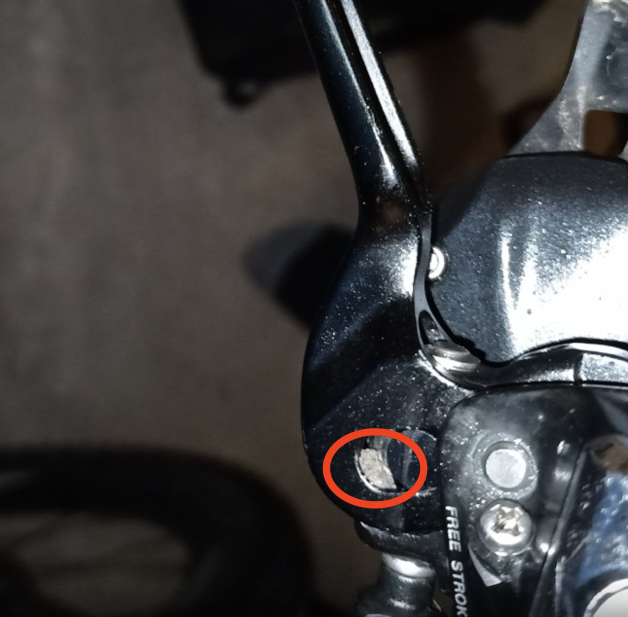

Was bringt den Hebel bei einer Hydraulik bremse wieder zur aussgangsposition zurück zu kehren?
Das kannst Du aber nur sehen, wenn Du eine Bremssattelgehäusebeleuchtung hast!
Fehlt diese Erscheinung, dann sitzt die Feder doch eher im Geber ...
Ich hab die neue Driggstoff in Vollausstattung mit LED Innenbeleuchtung wahlweise in 3 Farben am Bremssattel und beheizten Bremshebeln.:o

Eigentlich eine gute Frage des Threadpostings. 🤔
Ich habe mich auch immer gewundert, wie die Bremsbacken wieder von alleine in ihre Ausgangsposition zurückgehen (was sie bei meiner ollen Magura HS33 immer nur nach viel Putzen taten).
Wenn die Rückholfeder im Druckgeber am Bremshebel sitzt, dann wird der Druckkolben an der Bremsbacke durch den äußeren Luftdruck wieder reingedrückt? Die Rückholfeder verursacht ja nur einen Unterdruck in der Hydraulikleitung. Und deshalb muss man die Druckgeber im Bremssattel immer penibel sauber halten?
Wenn man ganz oben auf dem Berg ist, dann funzt die Hydraulikbremse schlechter als tief unten im Tal, wegen des äußeren Luftdrucks? Theoretisch ja, oder... ?
..wird der Druckkolben an der Bremsbacke durch den äußeren Luftdruck wieder reingedrückt?
Natürlich nicht.
Nein. Durch Bohrungen im Hebel entsteht dabei weder ein Über-, noch ein Unterdruck.
Erst recht nein. Also da rollen sich bei schon etwas die Zehennägel auf, wenn ich sowas lese.

Irgendwas konkretes oder substantielles hast Du nicht zu bieten, außer Polemik?
Ich studiere gerade die Schematics meiner Magura und sehe nicht, wie das von alleine funktionieren soll. In allen Beschreibungen steht nur wie die Bremsbacken gegen die Scheibe gedrückt werden, was ja offensichtlich ist. Aber wie werden sie zurückgedrückt? Meine Theorie wäre die einzige, die das ermöglichen würde.
So (diesmal ohne Scherz):
https://de.wikipedia.org/wiki/Hauptbremszylinder#/media/Datei:Hydraulic_disc_brake_diagram.gif
