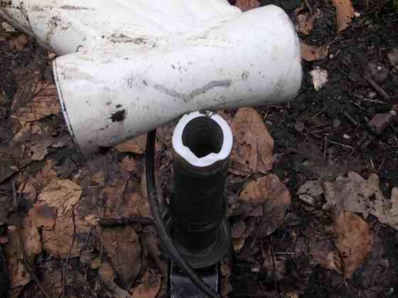

meine Z 150 hat einen stahlschaft. dieser hat ca. 2 mm wandstärke, hab nicht gemessen. im untersten, stark belasteten teil ist in den stahlschaft eine dicke aluhülse reingepresst, für zusätzliche steifigkeit. die geht aber nur ca. 5 cm hoch.

Auch wenn ich nichts von 1,5er driss halte. Ausser dem das man nich in jedem rahmen die gabeln fahrn kann. Denn das is der einzige sinnvolle unterschied. Und das finde ich GELDMACHEREI und nichts anderes. Man kann auch in die Garantie best. den Max federweg reinschreiben und fertig! Aber mir solls egal sein es is da ich toleriere es. Würds mir aber nie kaufen. Naja hier mal ein gebrochenes Schaftrohr:
