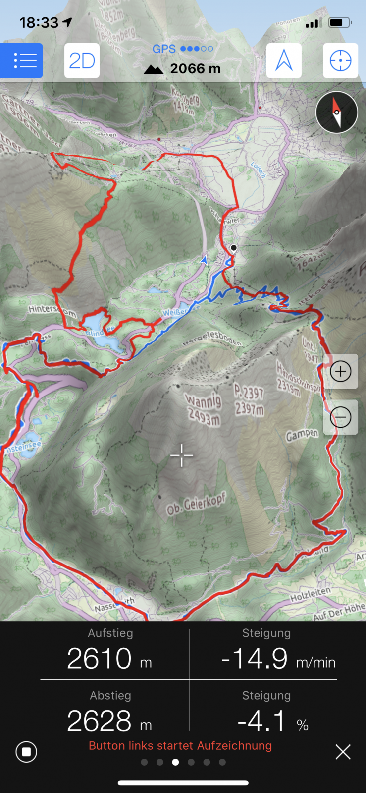

Ich benutze Maps3D. Ich finde die App exzellent. Karten sind umsonst. Und du kannst auch noch den Track auf der Apple Watch sehen. D.h. Hauptnavigation mit der Watch und ab und an aufs iPhone schauen für den Überblick.
An den Funktionsumfang von Oruxmaps kommt keine iOS App ran. Die Frage ist, ob man den überhaupt ausschöpft oder es "nur" eine gute Offline-Karte zum Navigieren sein soll.
Maps3D ist dafür wirklich gut. Die 3D Darstellung ist geschmacksache (lässt sich auch auf 2D umschalten). Mit einem einmaligen in-app Kauf ist auch das Thema Offline schnell gelöst.

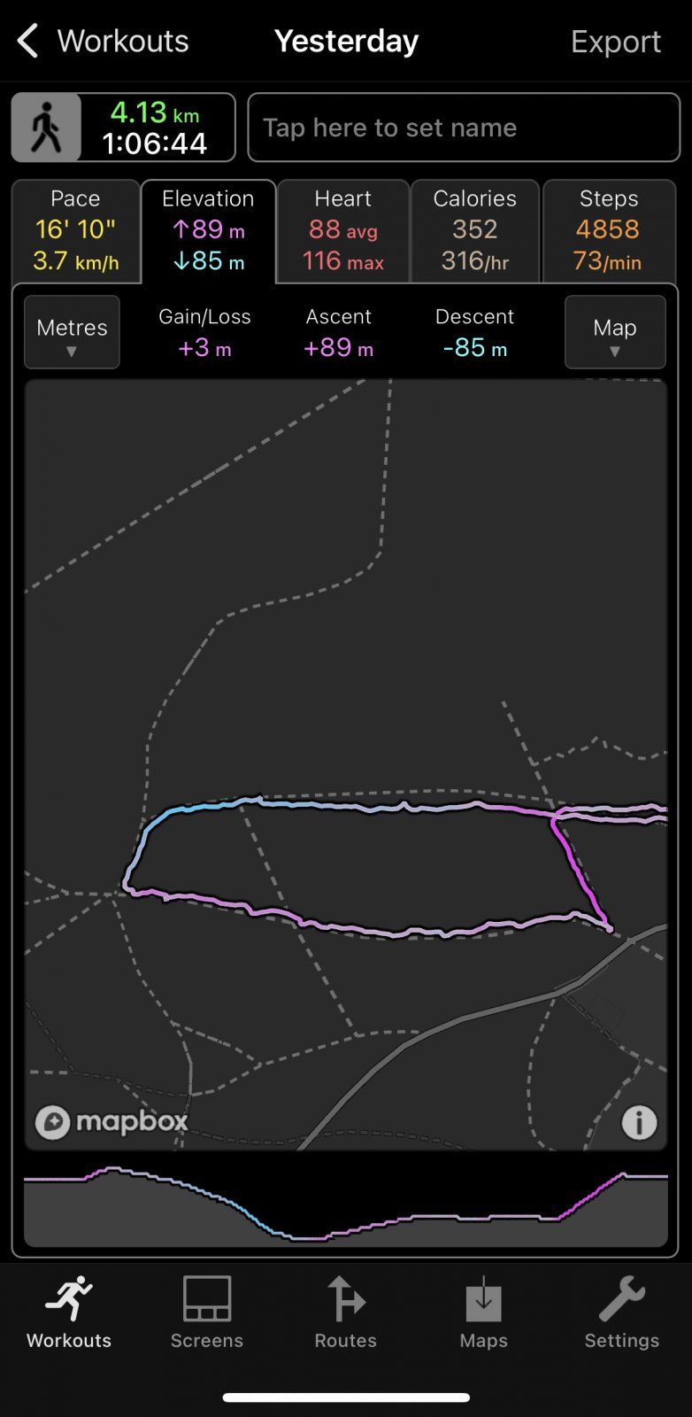

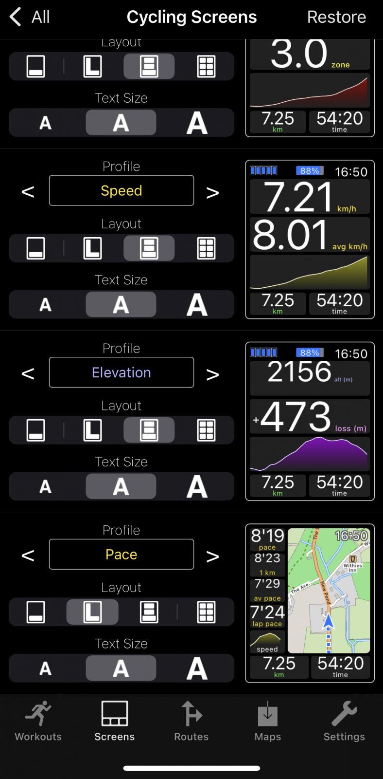

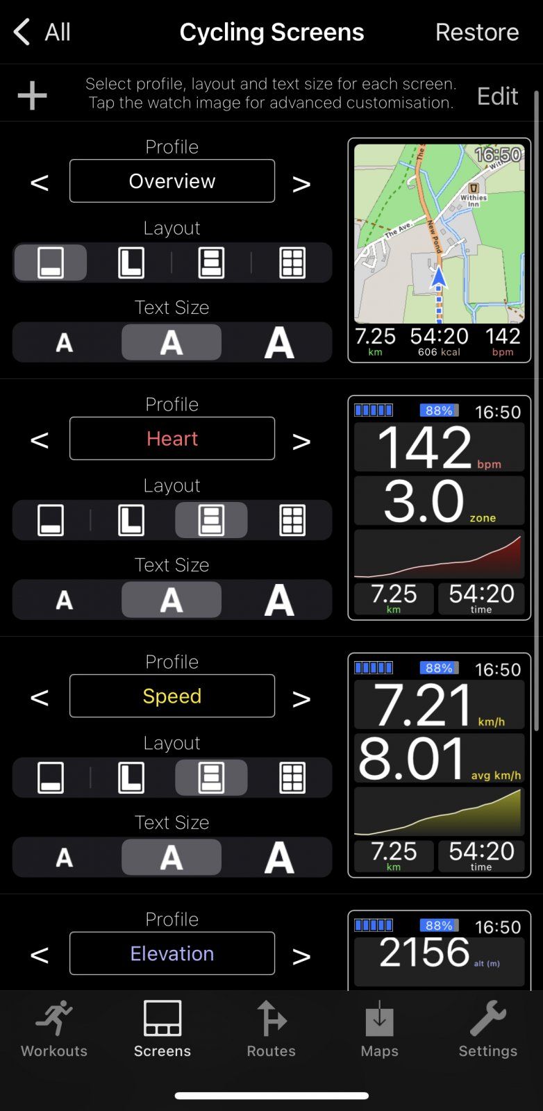

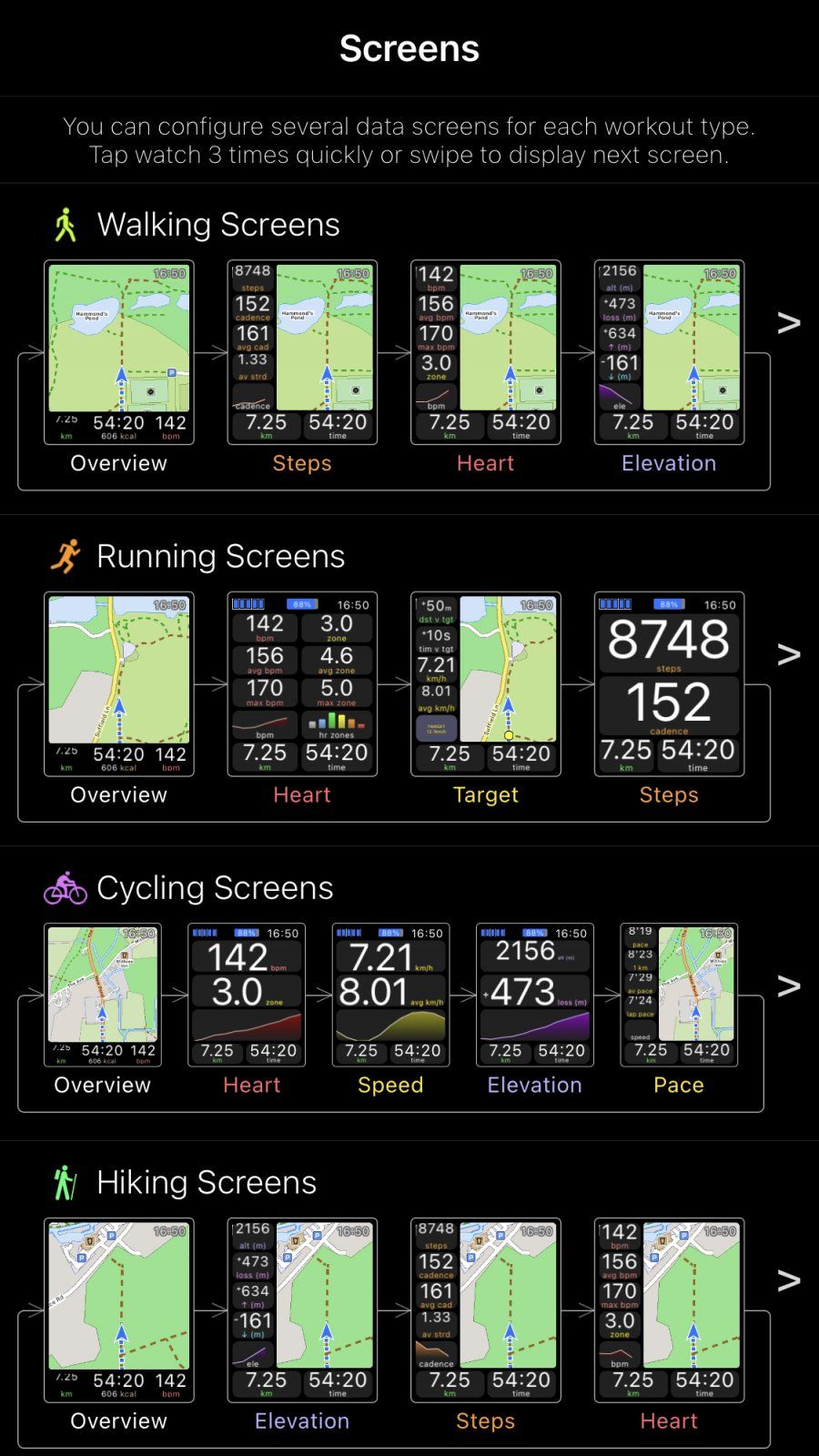

Wird in die Fitness- als auch Health-App übernommen. Wenn Du eine Apple Watch hast, wirst Du den Kauf nicht bereuen (kannst aber ggf. 14 tätigen Widerrufsrecht in Anspruch nehmen). Was da alles am Display an Werten angezeigt wird, ist einfach unschlagbar. Außerdem gibt es wirklich viele tolle Einstellungsmöglichkeiten. Für mich ist es bisher die beste Outdoor-App und aus der Apple Watch wird eine richtige Sportuhr.
P.S. Hier sind ein paar Screenshots aus der App, wo die Einstellung vorgenommen werden als auch die Aktivitäten im Detail angeschaut werden können (auf der Watch ebenfalls möglich). Und wie zu sehen, wird so einiges am Display der Watch angezeigt, also es lässt sich zwischen den Screens wechseln. So hat man alle möglichen Werte für je entsprechende Aktivität-Art…
