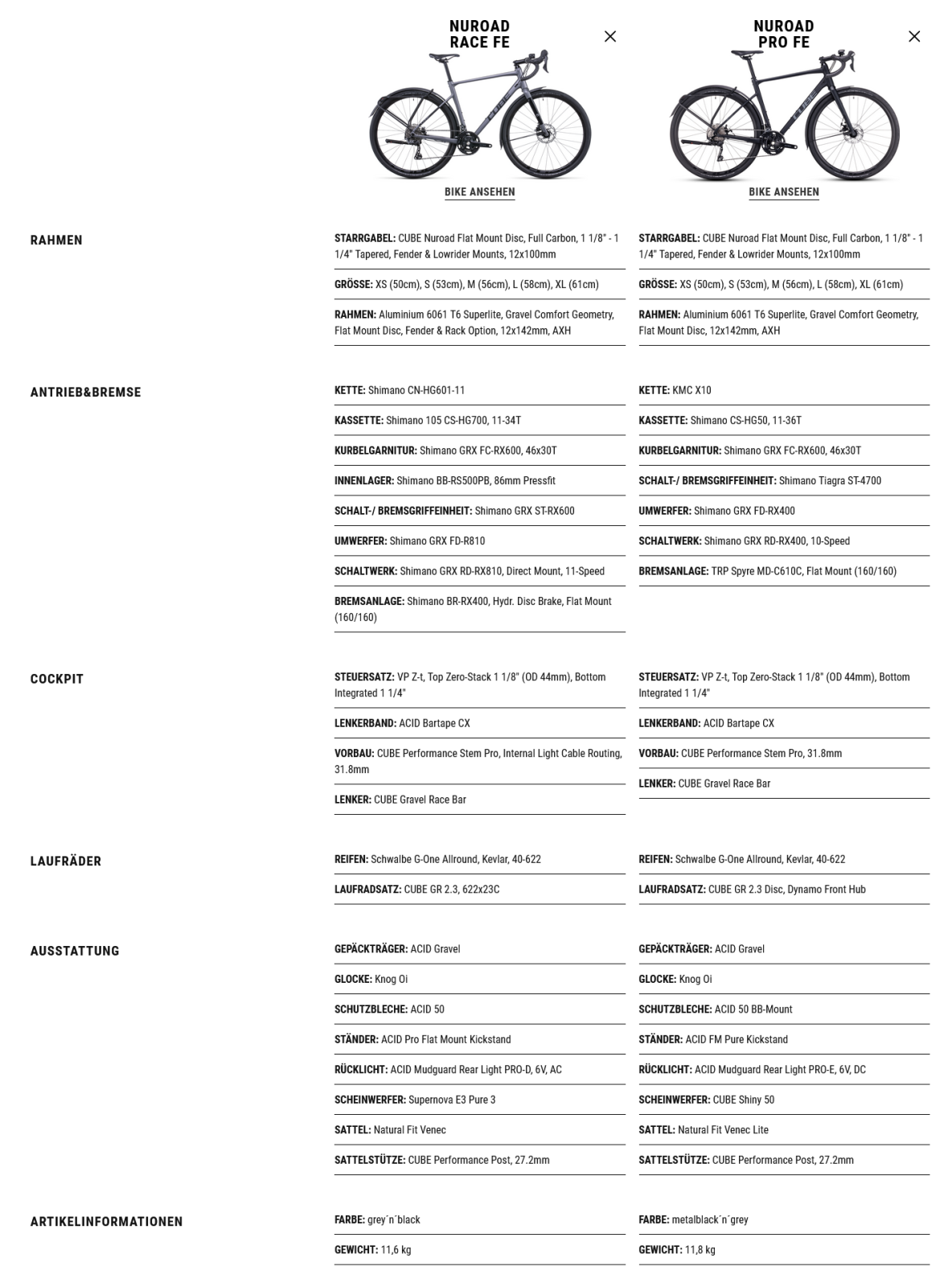

Ich bin in einer Entscheidungskrise. Ich möchte mich zwischen dem Cube Nuroad Pro FE und Race FE entscheiden. Preislich liegen die beiden Bikes circa 450€ auseinander. Wobei ich das Front-Licht in jedem Fall upgraden würde und der Unterschied dadurch auf 350€ sinkt.

Ich bin schon eine GRX800 und eine GRX400 gefahren und bin der Ansicht, dass mir die 2x10 GRX400 reichen würde. Jedoch bin ich mir unsicher bezüglich der mechanischen Scheibenbremsen. Hatte nie eine und auch die Tiagra Bremshebel/Schaltungshebel der günstigeren Version kenne ich nicht.
Den Aufpreis von 350€ wären die Komponenten alleine jedenfalls wert. Aber ist der Komfortmehrwert der höheren GRX800 das auch für mein Vorhaben?

Eigentlich wäre die Tiagra perfekt. Auf mechanische Disc hätte ich aber keine Lust, bei Bremswirkung, Dosierbarkeit und Wartung hat Hydraulik die Nase weit vorn.
Bei Cube nicht vergessen: als erstes die Naben aufmachen, schmieren und Lager einstellen.
Ich hatte noch etwas Zeit darüber nachzudenken. Und ich glaube, dass ich mich mit der mechanischen arrangiere, wenn das der einzige sinnvolle Nutzen wäre. Ich fahre mit dem Rad höchstens Hügel und Forststraße. Für den Spaß abseits der Straße und am Berg würde ich eh immer zu einem der Spaßräder greifen :)

Ne Freundin hat das Cube Nuroad Race, das bin ich mal probegefahren, von der Schaltung und Ergonomie habe ich keinen Unterschied gemerkt und vermisse auch nichts.
Die Bremsen sind natürlich ein ordentlicher Unterschied, das Bremsgefühl ist bei der mechanischen Variante doch schwammiger. Aber da ich im Flachland wohne und nur wirklich in schwierigem Terrain (grober Schotter und 15% bergab waren nicht so witzig) an die Grenzen der Bremsen komme, ist das für mich kein Nachteil. Ich kann mich bei Einstellen und Wartung der Bremsen wirklich nicht beschweren, ich kriege die schleiffrei eingestellt und zupacken tun die organischen Bremsbeläge auch - man muss nur etwas mehr Kraft aufwenden. Den Abstand der Bremshebel habe ich bei den Tiagra STI auch auf minimal gestellt, weil kleine Hände, und kommt damit echt gut klar, ich krieg beide Räder im Oberlenkergriff blockiert.
