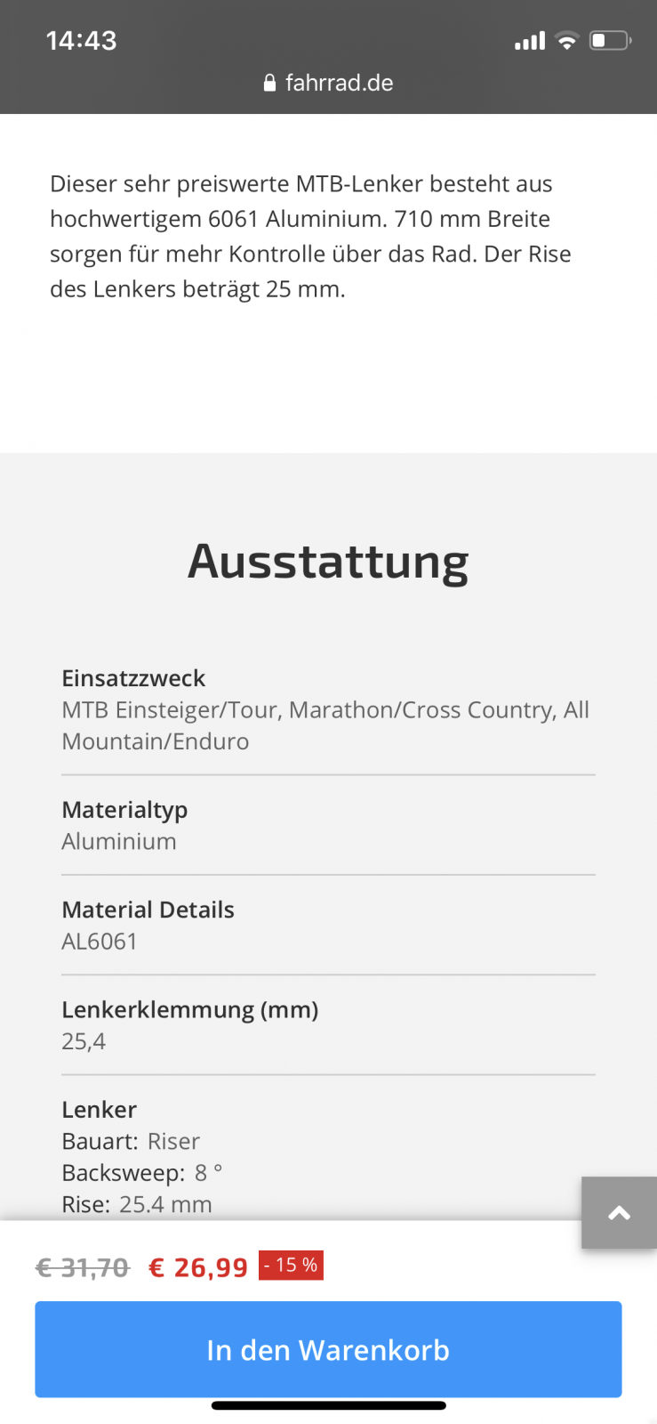

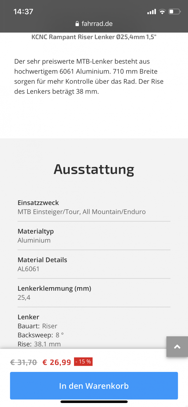

Wäre der Lenker denn geeignet???der hat den passenden Durchmesser für die Klemmung mit 25.4 mm und ist 710 mm breit. Den gibt’s in 2 Ausführungen einmal mit 25mm rise und einmal mit 38mm. Welche rise Höhe würdet ihr empfehlen?

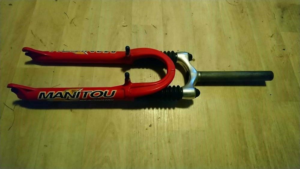

Hatte die gleiche Gabel beim ersten MTB. Ist eine einfache Gabel mit Elastomer, oder wie die Dinger heißen. Hab sie bald einmal gegen eine Marzocchi MX Pro ETA mit 100mm Federweg getauscht. War ein Unterschied wie Tag und Nacht. Mit ETA senkst du die Gabel auf 3-4cm Restfederweg ab, was den mehr Federweg locker ausgleicht und Bergab hat sie eigentlich sehr gut funktioniert. Leider wurde das Rad gestohlen. Die Magura hätte ich sogar noch zu Hause. Habs gerade ausprobiert, Federn tut sie noch einwandfrei. Kannst sie für ein paar Euro haben, glaub aber nicht das du auf dauer damit zufrieden wirst.
Aber sie ist Rot, das macht ja schnell ;)
Danke für dein Angebot aber ich denke, dass ich es eher so machen werde wie du auch und eine Marzocchi nehmen werde ? dennoch vielen Dank fürs Angebot und für deinen Rat - das hat mir echt geholfen ???
