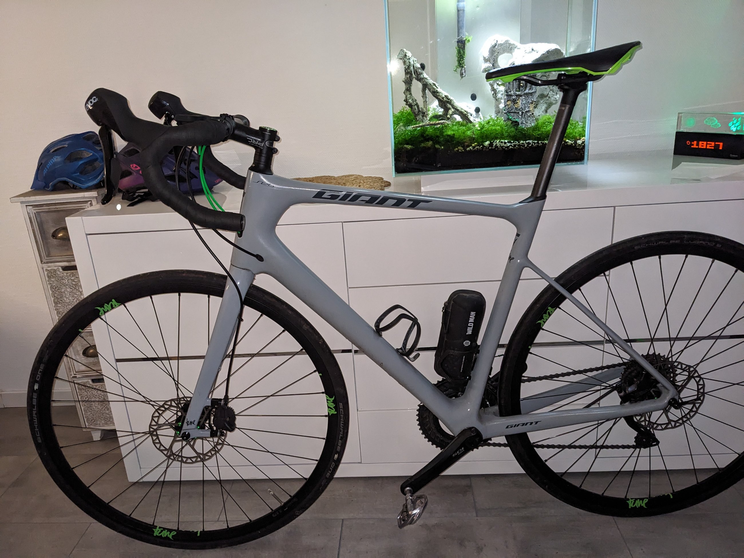

Lenkerbreite hatte keinen Einfluss auf die Beschwerde. Also alles reset und neue überdenken.
Jetzt geändert
-Sattelstütze ohne Offset
-70mm Vorbau 6 Grad positiv montiert
-420 mm syntace CRD Lenker
Lange Tour über 4h nicht einmal ein zwicken verspürt 😃👌 zudem bekomme ich die Kraft besser aufs Pedal.
Allgemein also Überhöhung und Reatch reduziert.
Wenn ich da deine Sattelstellung und die sehr hoch gestellten STIs anschaue sieht das so aus als wenn du mit sehr viel Gewicht auf den STIs liegst. Macht dir das keine Problem mit Nacken, Schulter und Handgelenken?
