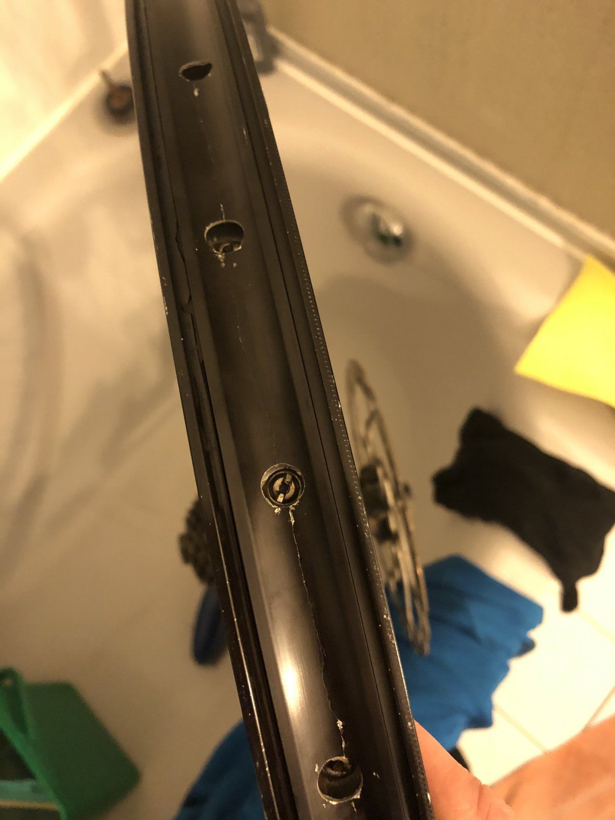

Mir ist am Wochenende die Felge innen gerissen und hatte in der Folge Luftverlust. So sieht es zumindest aus. (Siehe Foto). Fahre Tubeless

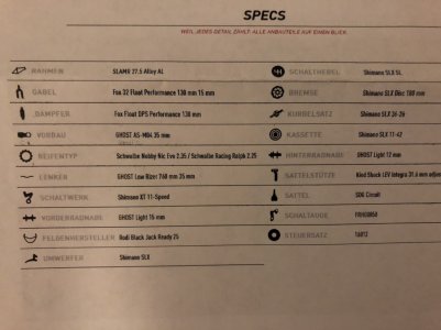

Hab nen Ghost SLAMR 4 aus 2017. Laut technischen Daten hat es ne Ghostlight 12mm Nabe. Allerdings steht da nirgends ne Breite. Kaufen kann man allerdings alles von 142, 135 148mm Breite. Letzteres dürfte der Boost Standard sein.
Vorne ist es ein ähnliches Spiel. Hab mal das Specsheet angehängt. Vielleicht kann mir irgendwer helfen 😉 Bin etwas ratlos.

Die Felge ist hin. ;)
Anhand des TechSheets kann man lediglich sehen, dass Dein Rad Vorne eine Nabe mit 15mm Steckachse erfordert und hinten eine Nabe mit 12mm Steckachse.
Leider steht da nicht, ob Dein Bike schon den Boost - Standard hat. Dann wäre es 110x15mm Vorne und 148x12mm Hinten.
Bei Non-Boost wäre es 100x15mm und 142x12mm.
Allerdings gibt es auch Bikes, bei denen man Boost und NonBoost im Mix findet.

Wegen der Felge müsste man dann mal schauen - vermutlich macht es wenig Sinn die alte Nabe weiterzuverwenden.

Das Schadensbild ist ziemlich klassisch für zu viel Druck in der Felge auf Dauer - bei ca. 100kg Fahrergewicht und 25mm Maulweite kann es gut sein, dass du ein bisschen mehr Druck drauf hattest, als vorgesehen - oder die Felge selbst ist einfach nicht Dauerhaltbar genug, was mich jetzt auch nicht wundern würde.
