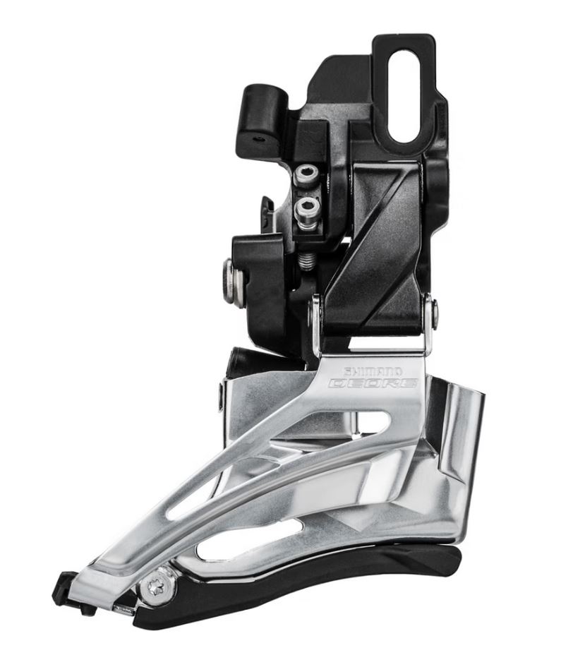

Ich baue gerade das erste mal mir selbst ein Rad zusammen und bin mir bei der Wahl des richtigen Umwerfers nicht sicher.
Auf der Website des Rahmenherstellers steht: 34.9 mm high direct-mount (adapter available separately)
Um was für einen Adapter handelt es sich dabei?
Ich plane das Rad mit einem 2x10 fach Deore Antrieb aufzubauen.
Ein passender Umwerfer wäre z.B: FD-M6020
Da gibt es ja verschiedene Montageoptionen zur Auswahl (High Clamp, Mid clamp, low clamp, E-type, direct mount).
Wahrscheinlich muss ich dann den Direct Mount nehmen, aber was für einen Adapter benötige ich dann?
Würde mich freuen, wenn mich da jemand aufklären könnte

Der Rahmen unter https://www.brothercycles.com/shop/frames/big-bro/ hat keine Aufnahme für einen direct-mount Umwerfer. Daher gibt es dafür diesen Adapter:
https://www.brothercycles.com/shop/accessories/high-direct-mount-adapter/

Das verwirrt mich auch. Nach Sichtung der Bilder im Link würde ich sagen du brauchst keinen direct-mount Umwerfer. Wegen des Links von @MTB_Daniel würde ich meinen, es gibt zwei Möglichkeiten:
Mit Adapter diesen Umwerfer:
https://www.bike-components.de/de/S...MIoMHcqfP3iQMV4JRoCR3aOBtnEAQYASABEgKtwvD_BwE
Ohne Adapter passt entweder der FD-M6025-H oder FD-6025-L, beide mit Klemmdurchmesser 34,9mm:
https://www.bike24.de/p1261843.html?sku=918619
Eigentlich kann er da jeden Umwerfer nehmen.
Die mit Schellen, die rennrad Öse mit entsprechenden adapter, die direct mount mit direct mount adapter.
Muss nur drauf schauen das die schelle bzw adapter für 34.9mm ist.
high, middle oder low clamp war doch wo am Umwerfer die Befestigung ist.
Also oberhalb, unterhalb oder mitte des umwerfers
Ja ich hatte mich nur gefragt, ob ich bei der Höhe der Befestigung etwas beachten muss, deswegen die Frage ob Hoch,mittel oder tief
Kann ja sein, dass nicht jede Höhe bei jedem Rahmen passt
Das kommt auf den Rahmen drauf an ob was im weg ist.

An dem Rahmen kann nur eine der Gewindeösen für die Flaschenhalterbefestigung im Weg sein. Nachdem aber vom Hersteller die Adapterlösung funktionieren soll, würde ich meinen, dass auch ein Umwerfer mit Klemme oben funktioniert.
Klemme unten sollte aber auch funktionieren.
Ich würde aber immer wenn möglich, einen Umwerfer mit Klemme oben verbauen, weil die zuverlässiger funktionieren wie Umwerfer mit Klemme unten.
Der Rahmen hat keinen Zuganschlag für die Umwerferaußenhülle, würde ich sagen - den Bildern nach scheint das nur eine Aufnahme wie die anderen zu sein, um die Außenhülle mit einem Kabelbinder festzuschnallen.
In dem Zusammenhang würde der Vermerk des Herstellers zu High Direct Mount mit Adapter Sinn ergeben, denn klassische Down-Swing HDM-Umwerfer haben in der Regel einen integrierten Zuganschlag für Zug von oben. Side-Swing Umwerfer mit Front-Pull, die es auch als HDM gibt, haben den Zuganschlag vorne, da müsste man die Außenhülle an diesem Rahmen am Unterrohr verlegen, das wäre suboptimal.
