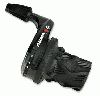

Meinst du, ob der SRAM XO alle Gänge schalten würde?
Den gibt es auch in Microrasterung, also nicht indexiert.

würd ich an deiner stelle lassen, du schrottest dir in kurzer zeit das getriebe der nexus 8, denn,...
die schaltstufen zwischen geber und nehmer sind EXAKT aufeinander abgestimmt, da gibts ne minimale toleranz!
bleibt dann wirklich nur der "Jtek Bar-end Shifter for Internal Hubs " als alternative.

Achso, ich kann dann demzufolge nur gerasterte (indexierte) Schalthebel fahren. Werd ich dann mit der XO lieber sein lassen.

Der X.0 ist auch immer indexiert.
Die "microrasterung"/"indexierung" bezieht sich da auf den Griff für den Umwerfer, den es theoretisch auch so gibt, dass er nur 3 Raststufen hat.
Wenn ich das richtig erinnere, sind die Schaltabstände zwischen den Gängen der Nexus und Alfine NICHT gleich. Und selbst ein m Mikroindex könnte zu ungenau sein. Kaufe die Jtek und du bist auf der sicheren Seite. Wozu ein kaputtes Getriebe riskieren?!
