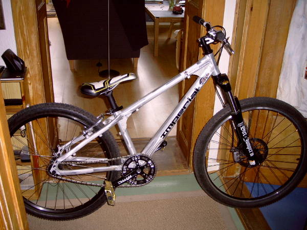

ich habe mein bike auf singelsspeed umgebaut und bin sowieso
anfänger und wollt halt fragen wie man mit singelspeed aus dem stand das
rad hoch bekommt und dann damit fährt???
kann ich mit singelspeed auch im stehen anfahren und richtig reintreten weil gestern ist gleich beim ersten versuch die kette über das hintere ketten blatt gerutscht ( ich stand vor ner kante und wollte bunnyhop hoch machen und wollt halt aus dem stand nen bißel speed bekommen )

Wheelie mti single speed geht natürlich.
Dbaei kommts halt auf die übersetzung an, je kleiner desto leichter ist der wheelie.
Zur not üb einfach manuals.
Bei single speed springt die kette nru raus wenn sie schief eingebaut ist oder ncith straff, sonst kannst du machen was du willst ohne das was passiert.

Hast du dir mal einen der 1000000 Threads zum Thema Singlespeed Umbau hier durchgelesen? Da gehört mehr dazu als nur die Schaltung abzuschrauben...
- hast du eine ordentliche Kettenspannung?
- hast du ein DX Ritzel verwendet?
- stimmt die Kettenlinie?
mindestens eine der 3 Fragen wirst du sicherlich mit "nein" beantworten.

also ich hab nen atomlad singelspeed adpter verwendet, keine ahnung von der übersetzung. die kette läuft fast gerade auf das vordere ketten blatt zu.
Mo
@ moe4:
DU BRAUCHST NEN KETTENSPANNER!
zeigt so ziemlich jede antwort in all deinen threads...
glaub's halt.
Mo
... keine ahnung scheint dein motto zu sein :( und fast gerade ist auch schief und schief ist schei$$e! wie der rest schon feststellte, spannung scheint auch nicht zu deinen kernkompetenzen zu gehören :heul:

Die meisten hier sehen es halt recht gerne, wenn man erst nachdenkt und dann postet. Die Kette hängt bei dir so dermaßen durch, dass es nach kurzem Nachdenken sofort einleuchten sollte warum die Kette abschmiert. Was denkst du warum es Singlespeed Kettenspanner gibt?
Bei dir scheint allerding das Schaltauge nicht mehr existent zu sein also musst du dir ne andere Spannmethode eifallen lassen. Mir fällt da bei deinem Einsatzzweck spontan ne Kettenführung am Kettenblatt ein, die eine Spannoption bietet.

Er wird das Schaltauge einfach abgeschraubt haben, oder? Wenn ja, Schaltwerk wieder ran, als Kettenspanner taugt es allemal. DX Ritzel ist bei Verwendung eines Spanners nicht zwingend von Nöten, ich fahre auch eine auseinandergenommene Kassette ohne Probleme mit Spanner.
