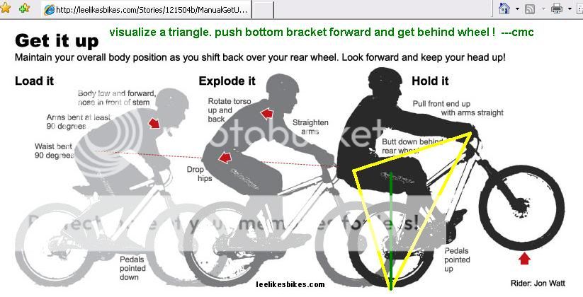

Wichtig ist, dass Deine Arme auf jeden Fall gestreckt sind und Du dich quasi zurücklehnst. Es hilft am Anfang ungemein, wenn Du eine Stelle zum üben auswählt, bei der es leicht bergauf geht, dann hält sich das Problem mit dem schneller Treten in Grenzen!
Noch mehr Tipps von mir dazu:
Denke du hast einfach noch nicht den idealen Punkt (sweet spot) gefunden, der liegt warscheinlich einfach noch ein kleinbisschen weiter hinten. Ich würds einfach nochmal übertreiben und paar mal nach hinten absteigen oder dich in letzter sekunde mit der Hinterradbremse retten. Dabei überquerst du den Sweet Spot und dein Gehirn wird erkennen wo er liegt, denn es fühlt sich dann einfach "richtig" an. Also lieber mal zu weit nach hinten gehen und dich mit der Bremse fangen, als zu weit nach vorne und dich durchs treten fangen. Hat mit jedenfalls geholfen ;-)
Nee, die Gelenke nicht einrasten - die Arme strecken ohne das Gelenk einrasten, siehe hier:
