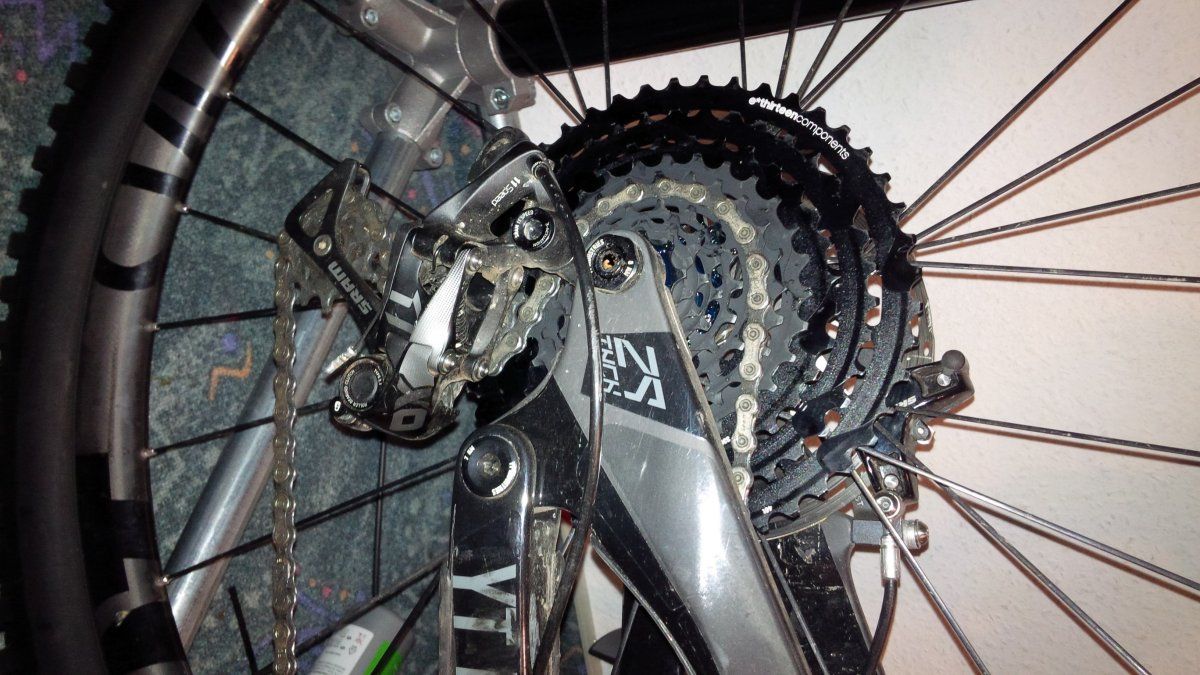

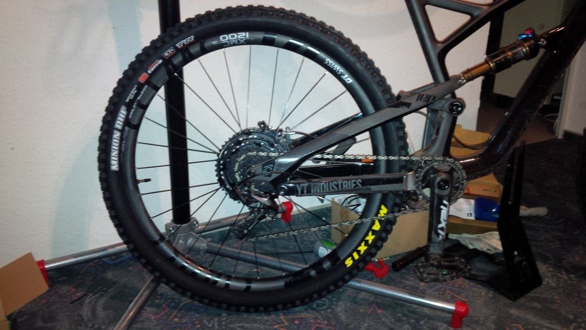

Ich habe gestern das CF Pro (2016, 29) auf die neue E13 Kassette (9-46) umgebaut und gleich noch Maxxis Reifen aufgezogen (2,5; tubeless). Sorry für die schlechten Fotos (es doch etwas spät geworden).
würdest Du mir mal nen Gefallen tun bitte und ein Bild von vorn bzw. hinten machen mit dem neuen Reifen? Würde gern sehen, wie breit der 2,5er DHF auf der XMC1200 aufbaut. Danke!
