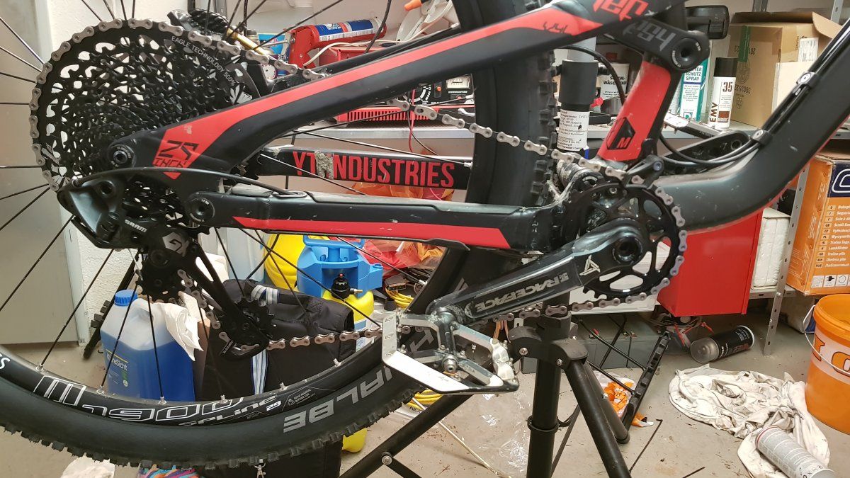

Ich bin seit heute wieder verwirrt, weil mir jemand erzählt, ich brauche für die Race Face Turbine ein 12 Fach Kettenblatt und Boost. Hab das Sram Eagle GX Upgrade Kit bestellt.....
Ich will jetzt nicht noch ne neue Kurbel bestellen müssen [emoji57]
Gruß Marco
Gesendet von iPhone mit Tapatalk
Ich hab auch die Turbine drauf, hab aber ein 2017er AL Jeffsy. Das hat ein Boost Hinterrad. Ein spezielles 12fach Blatt gibt es glaub gar nicht. Alle Raceface und Absolute Black funktionieren.
