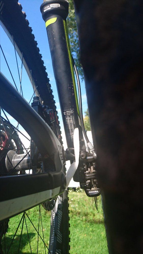

Hat nun schon jemand Ersatz für die DT Swiss Steckachse hinten gefunden? Also eine Steckachse ohne Hebel.
Die funktioniert ja ganz gut und auf Trails bin ich auch noch nicht angeeckt, aber leider wirds auf dem Radträger sehr knapp...

Ist halt leider falsch... :rolleyes:
Die graue Achse u. Mutter sind von Tacx mit 1,5mm Steigung, meine 1,5mm Gewindelehre passt auch perfekt ins Achsengewinde...

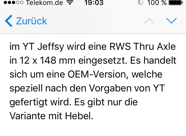

Heißt YT weiß selbst nicht, welche Achse sie verbauen? Das wär ja dann auch ein Armutszeugnis...
Nein, die Aussage habe ich auch erhalten, und selbst getestet. Hab mir die DTwiss achse mit abnehmbaren Griff für 12x148 gekauft. Sie hat aber nur 176mm länge, und geht nur zur Hälfte ins Gewinde. Laut Auskunft bei DTSwiss, wird die Achse für Jeffsy extra so hergestellt. mit 181mm Länge

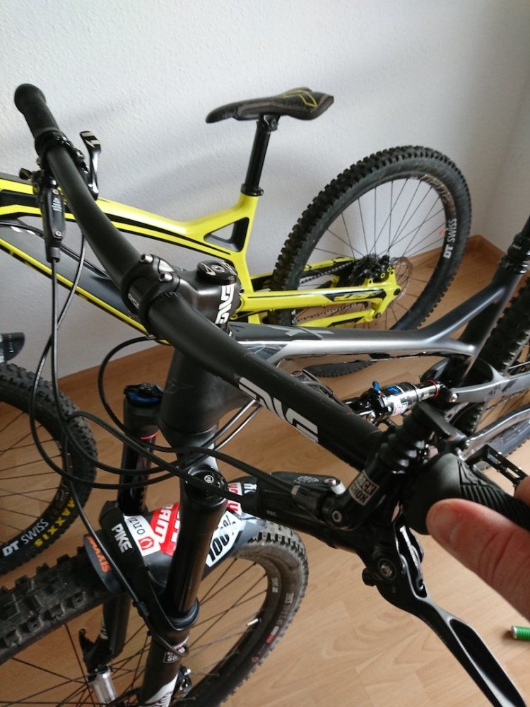

Seit heute mit Enve Mountain Stem und Riser V2 Lenker.
Habe dadurch noch einen Raceface Tubrine Lenker und Vorbau vom Jeffsy CF One übrig - Bei Interesse, PN :)
