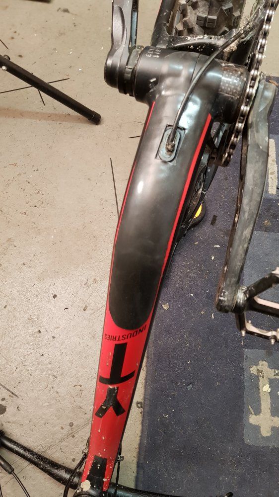

So, nun wo der Rahmen an den empfindlichen Stellen abgeklebt ist (hoffe das hält auch alles, habe eine 3M Folie dran) und ich die Zee am Bike habe, kann ja weiter gebastelt werden.
Nächste Baustelle werden neue Bremsscheiben und ein ovales Kettenblatt.
