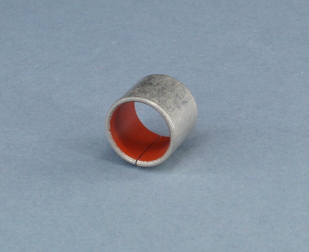

im dps ist da's erste foto in da's obere loch. om dpx2 da's 2e bild.
Das linke Foto zeigt die "alten" Gleitlager von Fox (innen Kupferpaste), rechts die "aktuellen" Gleitlager aus Kunststoff. Die sollten einen anderen Innendurchmesser haben und deshalb passen die Buchsen (= rechts Foto schwarze Rolle) nicht.
Hast du beim neuen Dämpfer Buchsen dabei? Passen diese?
Ansonsten: neue Buchsen kaufen oder die Gleitlager des DPS auspressen und in den DPX2 einpressen (dabei sollte man als Anfänger aufpassen und vorsichtig arbeiten...)

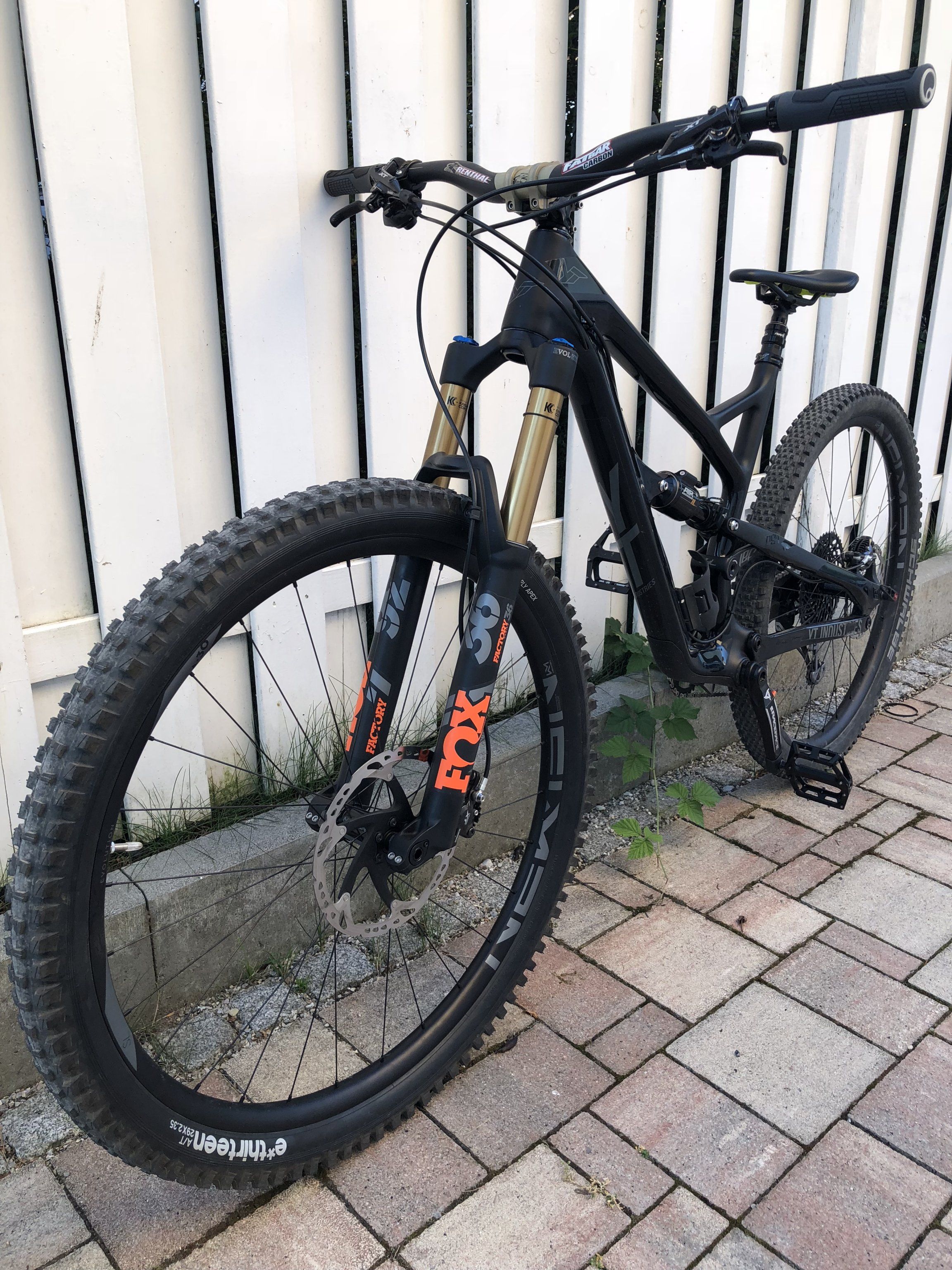

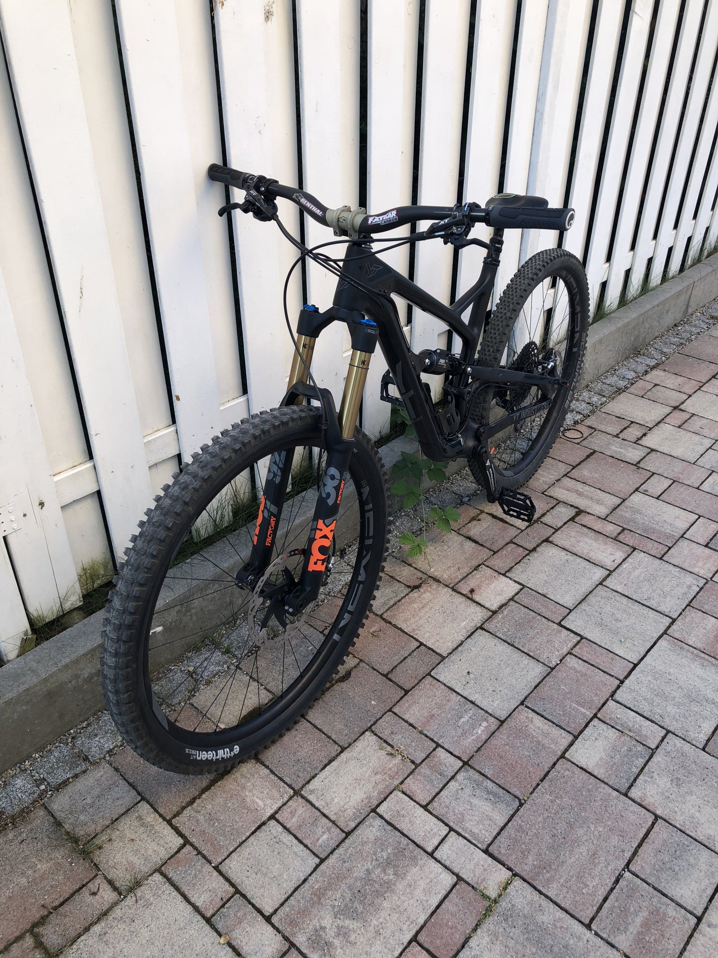

Hier mal mein Jeffsy 29 mit Gabel Upgrade Fox 36 150mm
