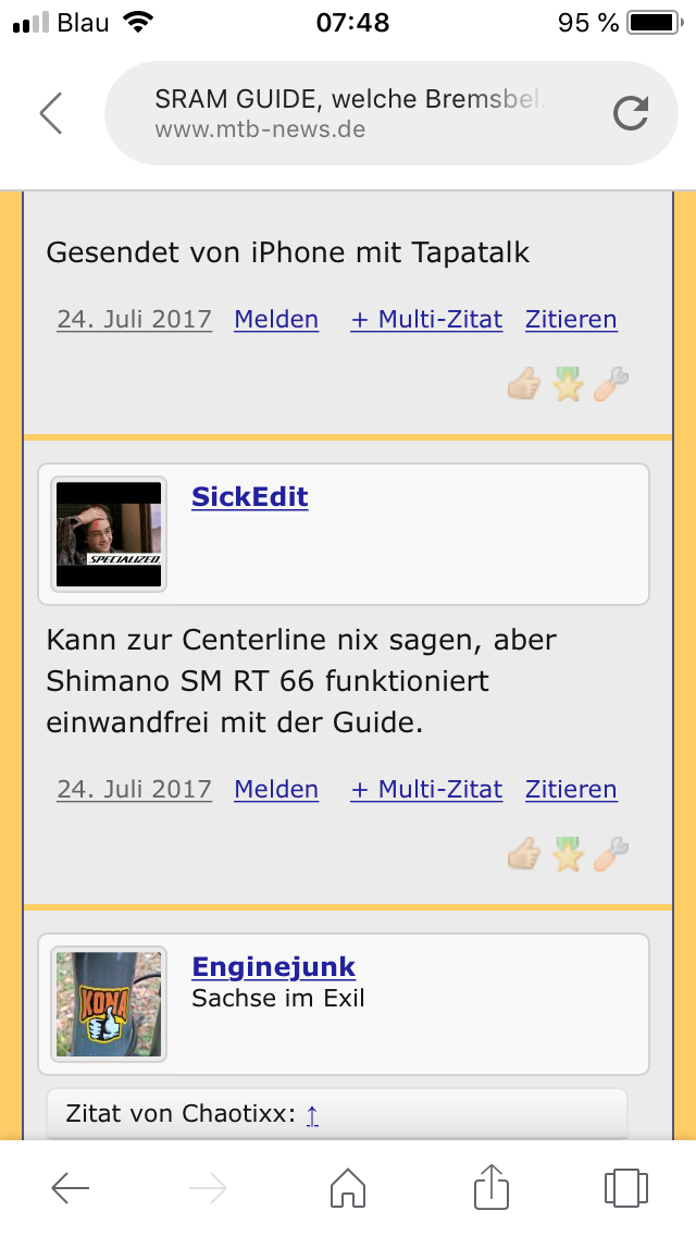

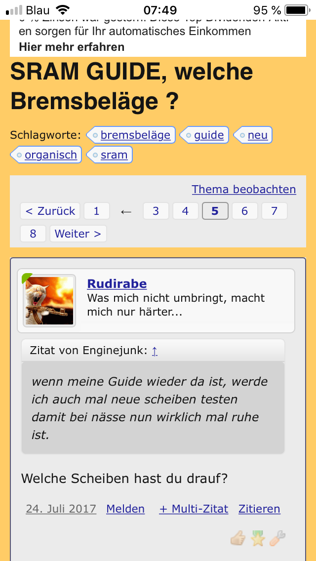

Bevor jemand die ganze Bremsanlage wechselt, empfehle ich mal, die Trickstuff Power Belege auf der Guide zu testen. Das sind schon Welten.
Die Powerbeläge hatte ich auf der Guide relativ schnell nach dem Kauf des Bikes eingebaut. Die sind definitiv eine Verbesserung zu den Originalen.
Aber ich bin mit dem Recht schwammigen Druckpunkt nicht zufrieden gewesen. Auch ständiges entlüften bracht nur mittelmäßige Verbesserungen .
Gibt hier im Forum einen tread drüber.
Gelesen und ausprobiert und für gut befunden, es kann manchmal so einfach sein

Einfach mal Seiten 5-7 durchlesen
Die Suchfunktion ist eine tolle Sache
