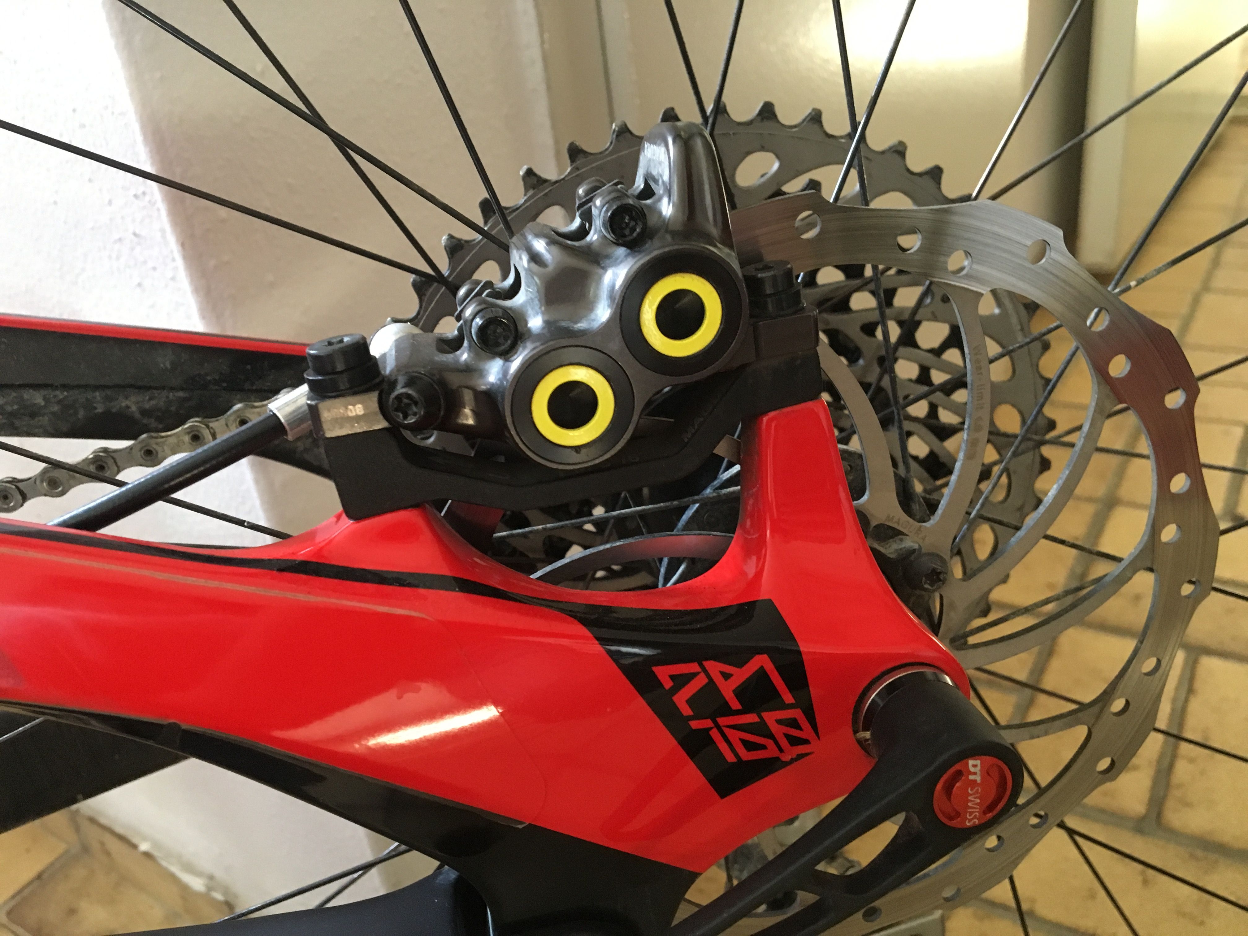

Hier die Bilder @Sushi1976
Bilder vom kompletten Rad hier:
https://www.mtb-news.de/forum/t/zei...n-bikes-teil-3.490142/page-1746#post-15472341

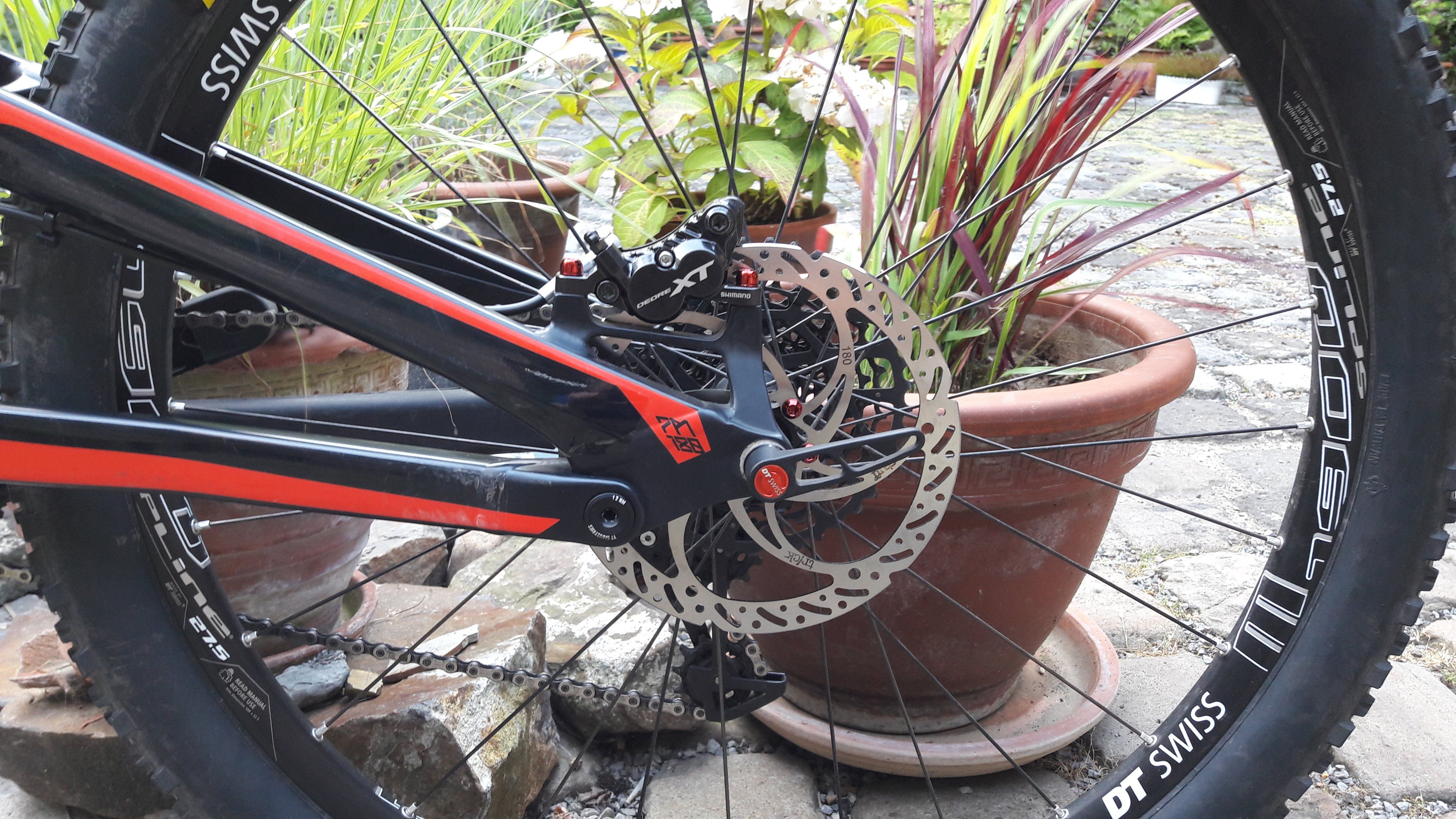

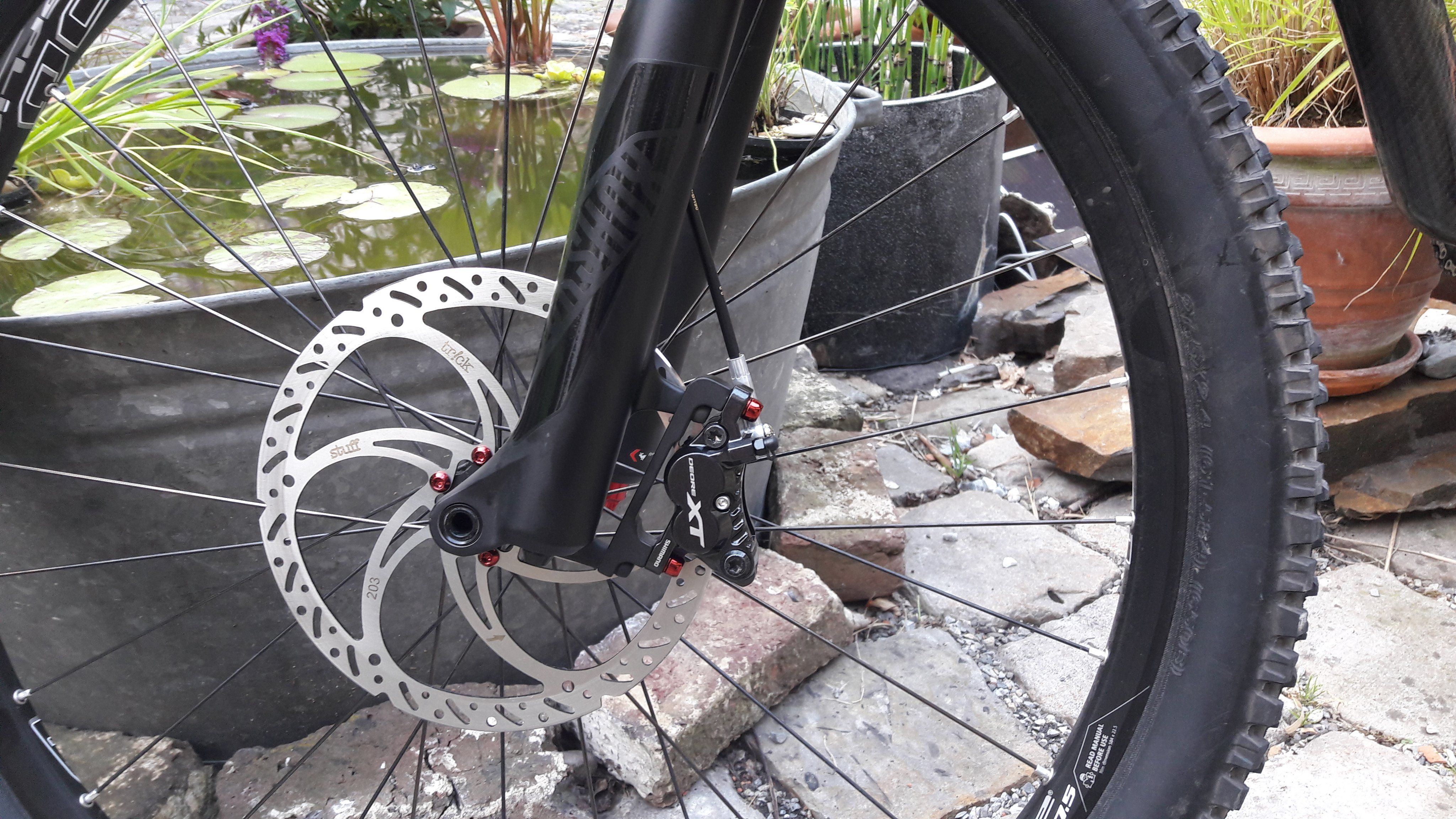

Ich habe mir fürs Jeffsy 2 Hope Adapter gekauft. Die sind zwar nicht ganz billig, gafallen mir aber deutlich besser als die üblichen, direkt geschraubten mit konkav und konvexen Scheiben zum Ausgleich der "schiefen" Schrauben.
Habe allerdings ne Guide mit 203/180 Trickstuff Dächle HD
Vorn
https://www.bike-discount.de/de/kau...MI9Zb5wdie3AIVRMYYCh3JSQF1EAQYAyABEgI5u_D_BwE
Hinten
https://www.bike-discount.de/de/kaufen/hope-scheibenbremsadapter-l-pm-160mm-auf-pm-180mm-732960
Da sollte eigentlich auch für die Magura genug Platz sein.

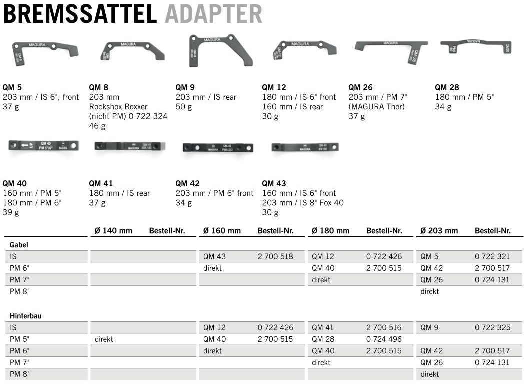

Also ich hatte beide vorgeschlagenen Alternativen an der Fox 36, sowohl QM42, den ich vorher an der 34er montiert hatte, als auch den QM26. Beide passen überhaupt gar nicht.
Wenn du wegen der 3mm argumentierst bleibt nur, dass Magura wohl gar keinen passenden Adapter hat. Es gibt keinen +23mm Adapter.

gerade vorne auch nochmal die Beläge ausgebaut und geprüft: Nach 10 Tagen Saalbach sind diese absolut gleichmässig runtergebremst.

EDIT:
Rein vom logischen her muss aber bei dir eine Scheibe weiter in den Sattel ragen als die andere. Meiner Meinung nach die vordere.
Klar gibts nen +23, der QM26. Sieht man in der Liste.
Der wäre es bei mir an Stelle der Hope geworden. Gibts aber in der gleichen Bauart nicht auch als +20.
ja vom logischen hast du recht.
wie geschrieben hatte ich den QM26 ja auch hier und sogar verbaut. es hat aber nicht richtig gepasst, deshalb bin ich auf den QM40. über die 3mm habe ich mir gar keine gedanken machen. dass es bei mir passt - fertigungstoleranzen?
vermutlich ist die richtig antwort für den fragesteller aber erstmal QM26 für vorne und QM40 für hinten (bei 203 / 180mm) scheiben.

Vermutlich passt es bei dir wirklich aufgrund der Fertigungstoleranzen. Bei Interesse kannst du ja mal schauen wie viel Luft zwischen Scheibenoberkante und Bremssattel ist.
