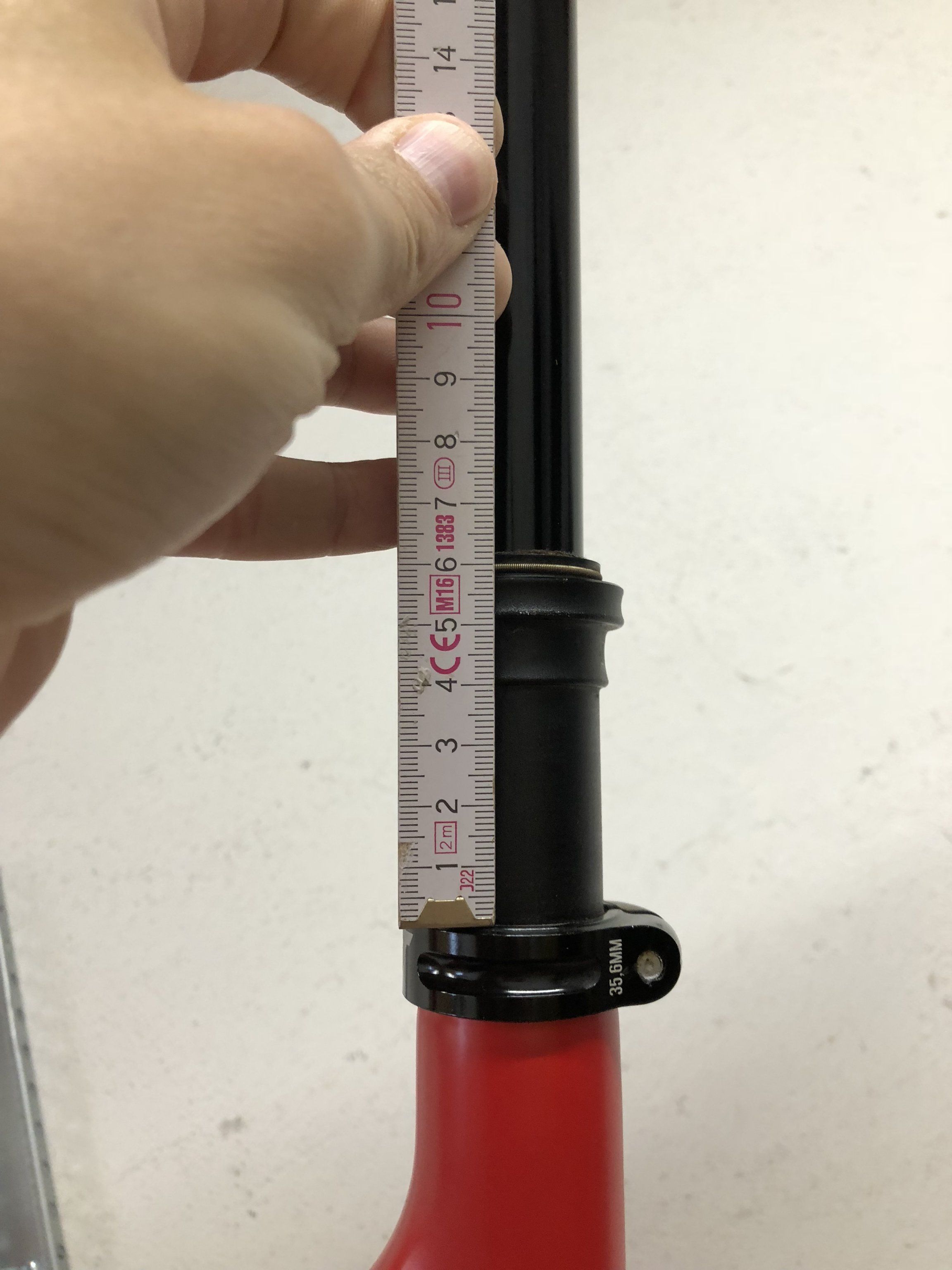

Könnte mir mal jemand mit einem XL 29er abmessen wie tief man eine Sattelstütze versenken bis man ansteht? Das wäre ganz super, bin kurz vorm bestellen.
Was für ein Capra fährst du jetzt? Mein Jeffsy 29 in M passt perfekt zu mir. 176cm und 81SL
Hallöchen,
nachdem ich nun eine Woche lang sämtliche Foren etc. durchwühlt habe, wollte ich mir jetzt hier noch mal einen letzten Rat/Meinung holen.
Zu mir: 1,78cm, SL 83 (ohne Schuhe in Unnerbuxe ), will touren fahren um die 50km, 1000hm, kein Bikepark, keine 2 Meter Drops etc., nur schöne Trails im Odenwald. Ich denke, da passt das 29er schon besser als das 27,5 Jeffsy.
Ich hab SL 87,5cm und bei L die Sattestütze komplett drinnen, sonst wäre es mir in der obersten Arretierung zu hoch. Ich würde daher auch eher zu einem M Bike raten, sonst kannst du die oberste Stufe der Stützte nur mit durchgedrückten Knien fahren (oder kürzere Kurbeln verwenden).
Sl 86 stütze ca 2 cm ausgezogenKomisch, ich habe SL 87 und die Sattelstütze 4-5 cm ausgezogen. Hab es noch nicht genau nachgemessen.
Meine sattelhöhe ist nach dem umrechnungsfaktor SL x 0,885 77cm gemessen vom Tretlagermittelpunkt zur Sitzfläche.
Für mich persönlich als angenehm empfunden hat sich eine Höhe von 76,5cm.

Auch ich habe SL 87 und die Stütze ebenfalls ca 4 - 5 cm rausgezogen. Auch meine Sattelhöhe ist 77,5 cm. äIch würde keinesfalls ein M nehmen. Ich habe ebenfalls ein 28er Kettenblatt montiert - damit sind längere Touren kein Problem (Ich bin aus Österreich/Vorarlberg - bei uns sind die Touren richtig steil....) LGKomisch, ich habe SL 87 und die Sattelstütze 4-5 cm ausgezogen. Hab es noch nicht genau nachgemessen.
