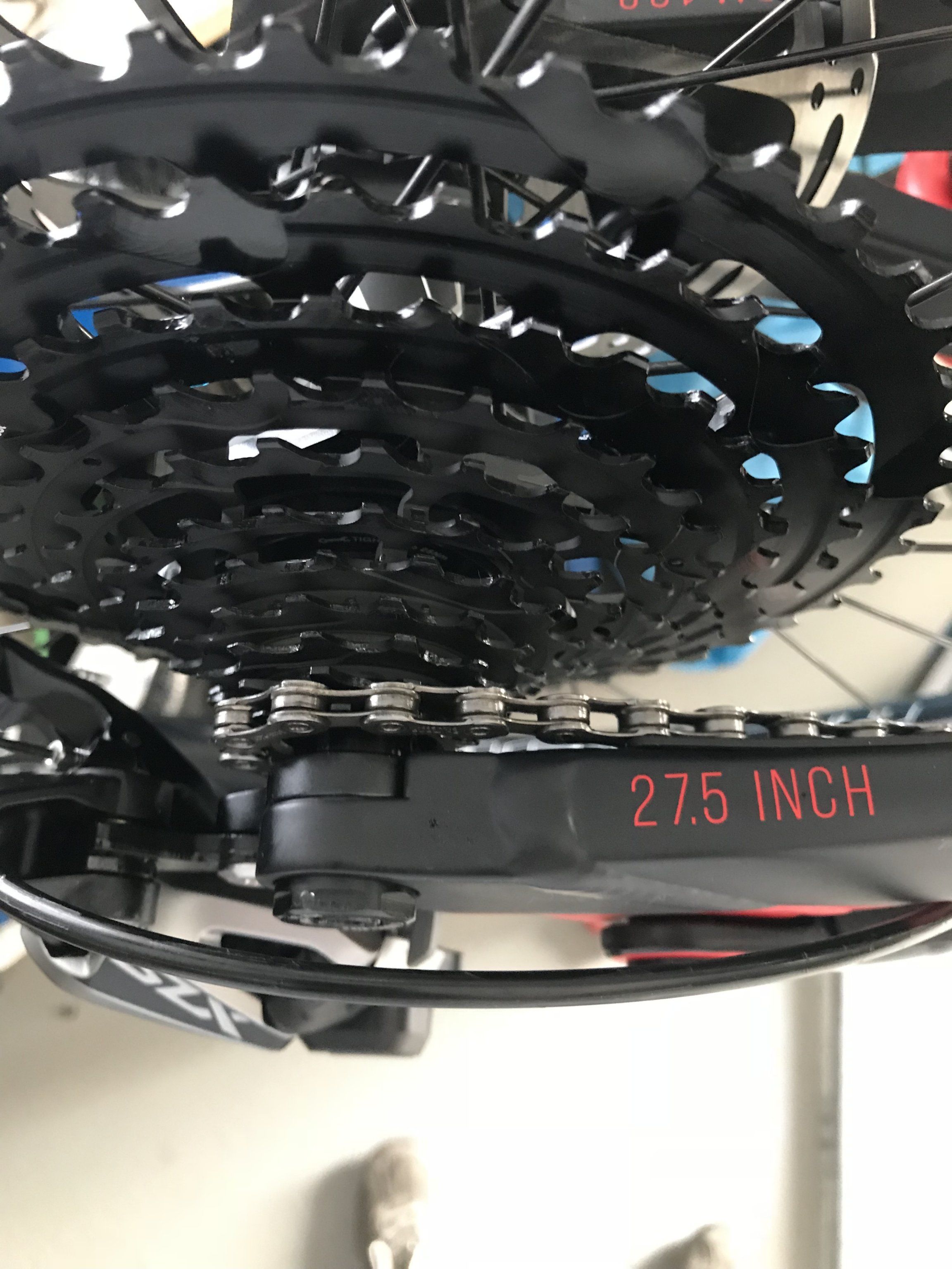

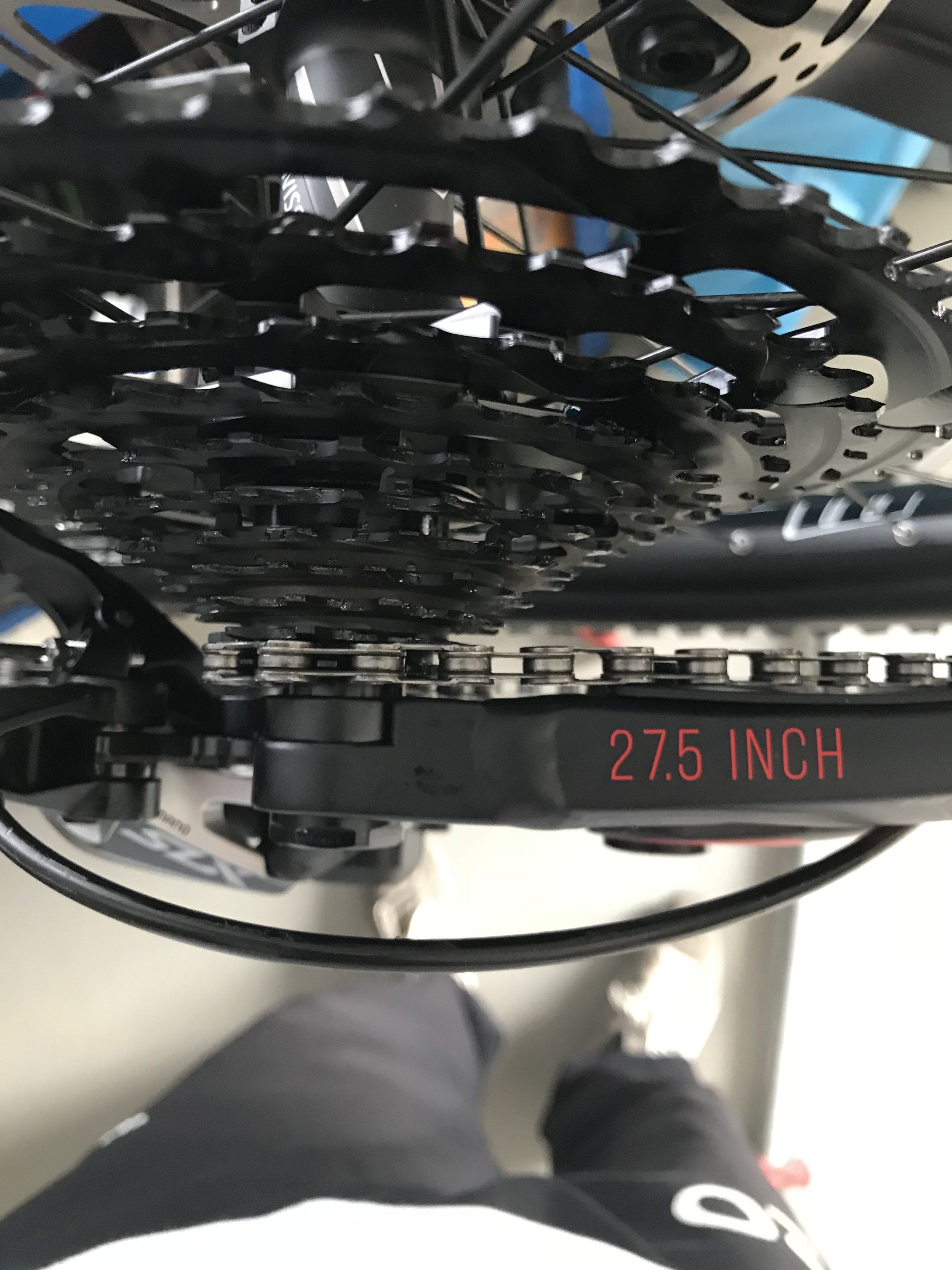

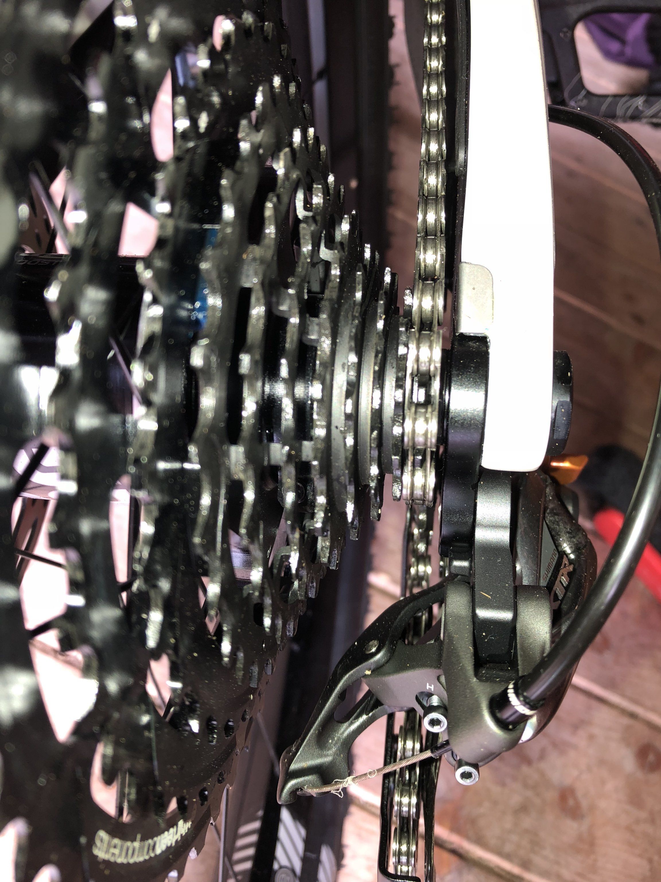

So, Bike ist da. Alles gut, außer die Schaltung. Wenn ich hinten auf dem kleinsten Ritzel bin, schleift es am Rahmen/Rahmenschutz.
Was kann da falsch sein?
Klingt doof, scheint aber normal zu sein. Es schleift ja lediglich am Rahmenschutz, nicht am Rahmen selbst.
Ist bei mir genauso, bisher noch keine Probleme. Das 9er Ritzel ist sowieso selten in Gebrauch
Was hast Du denn dann für eine SL? Ich bin 1,82 cm, hab ne SL von 86 cm und bei mir ist die Sattelstütze nur 1,5 bis 2 cm ausgezogen. Und das ebenfalls bei nem L-Rahmen o_O

Bei mir sieht das so aus. „normal“ ist das sicher nicht.

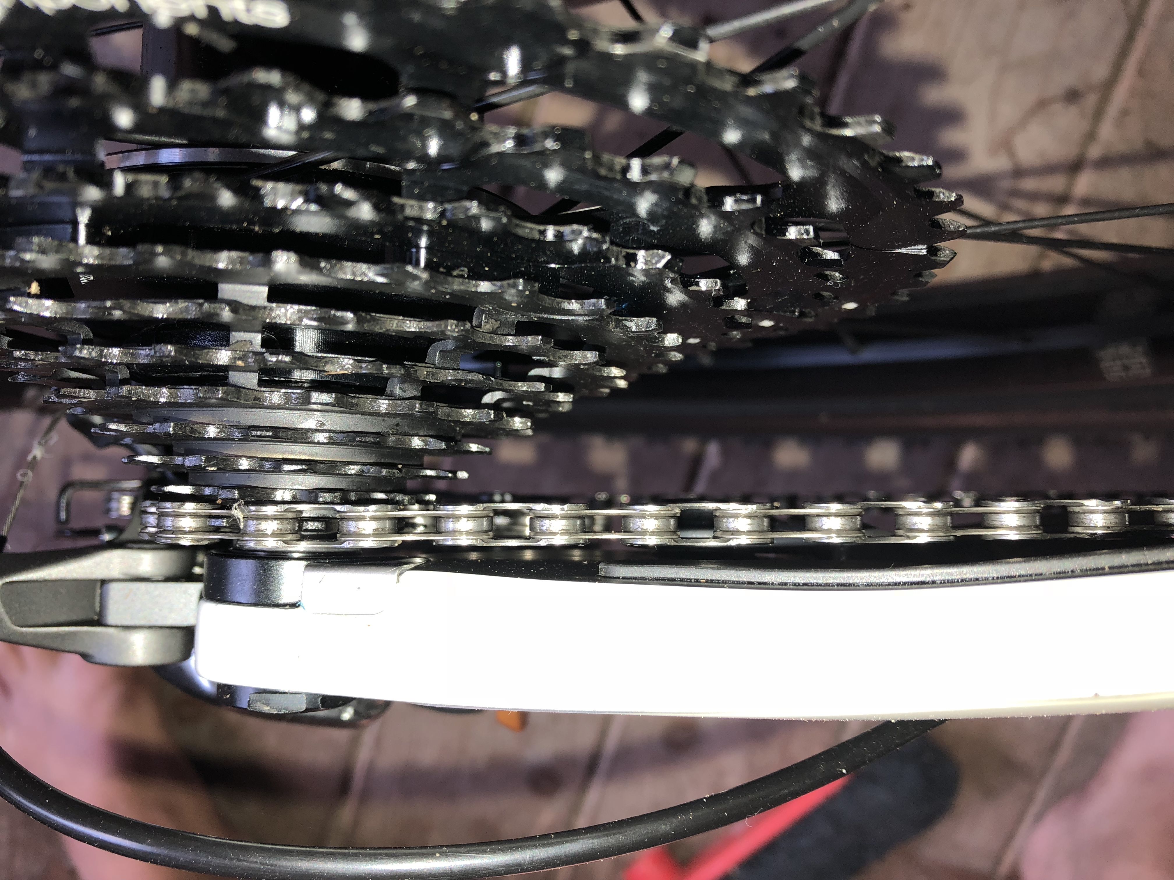

Also bei mir (Jeffsy Al 27,5 2018) schleift die Kette leicht am Rahmenschutz.
Edit: Bei belastetem Pedal ist ein kleiner Spalt vorhanden und es schleift kaum bis gar nicht.

So, hab es geschafft die Schaltung einzustellen, da die nicht richtig ging. Letzten zwei kleinen Ritzel konnten nicht genutzt werden. Jetzt geht es. Kette schleift auch nicht mehr. Zumindest hab ich nichts gemerkt.

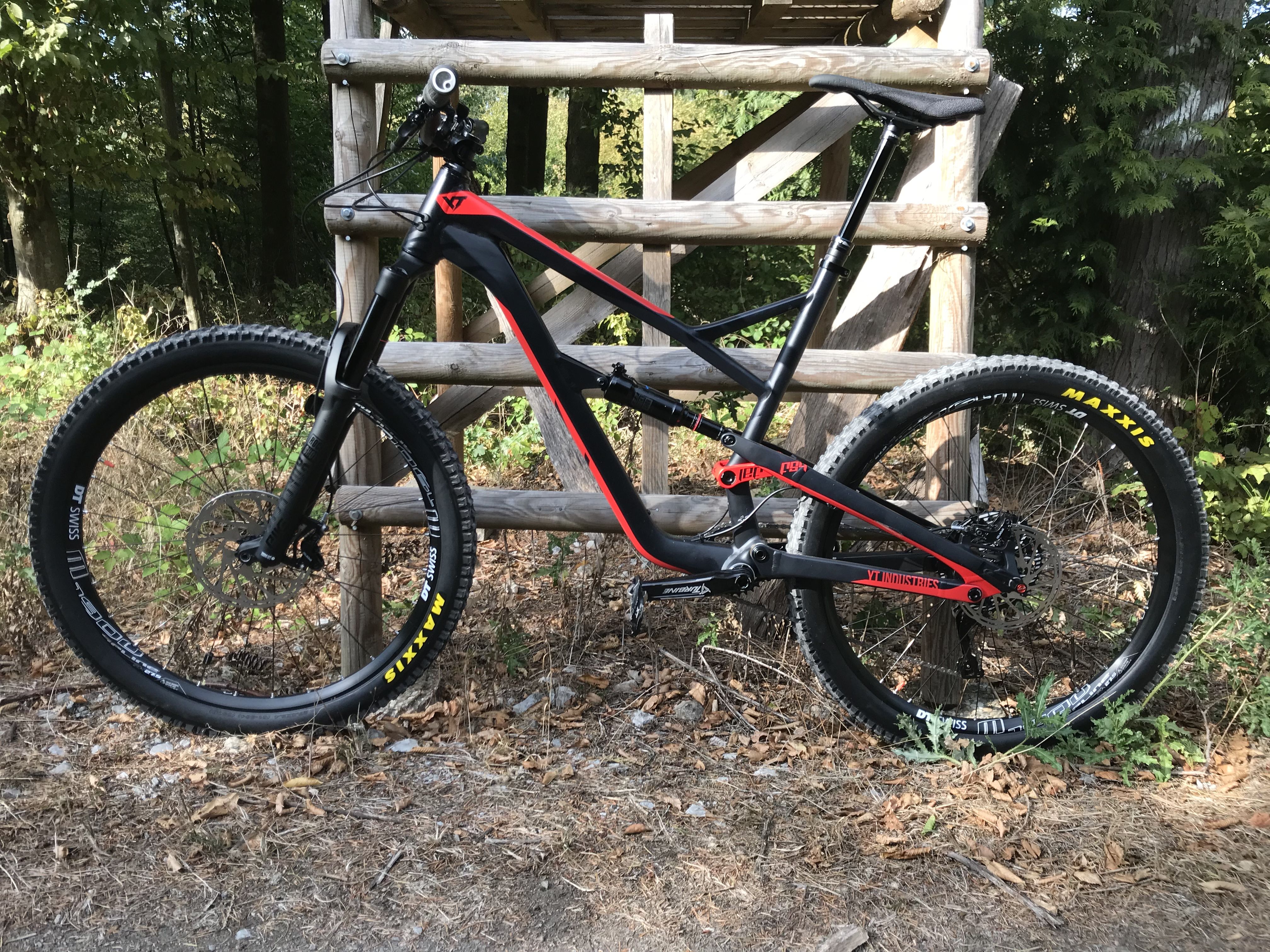

Bin dann ne kurze Runde gefahren. Bis jetzt gefällt es mir gut.

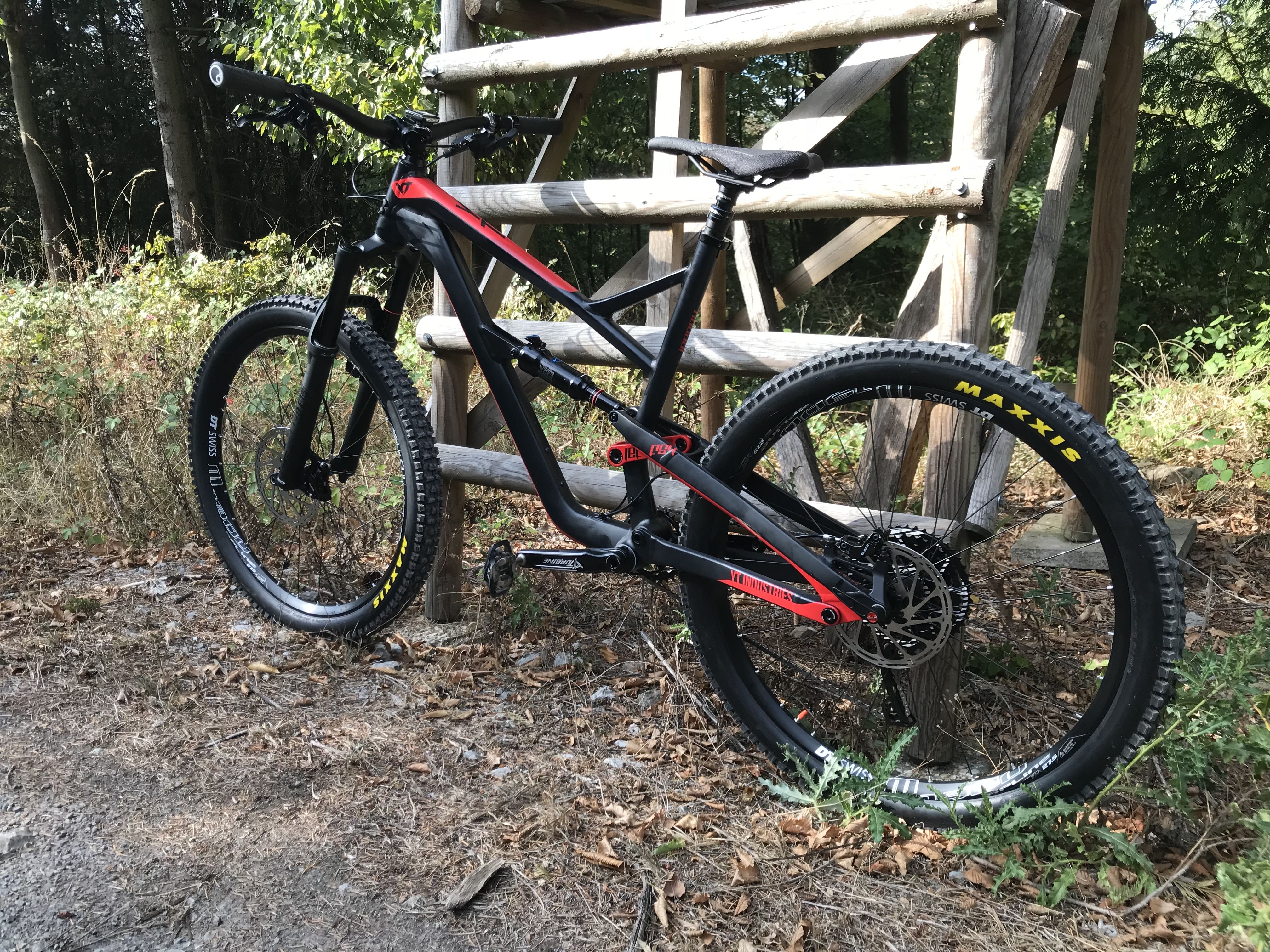

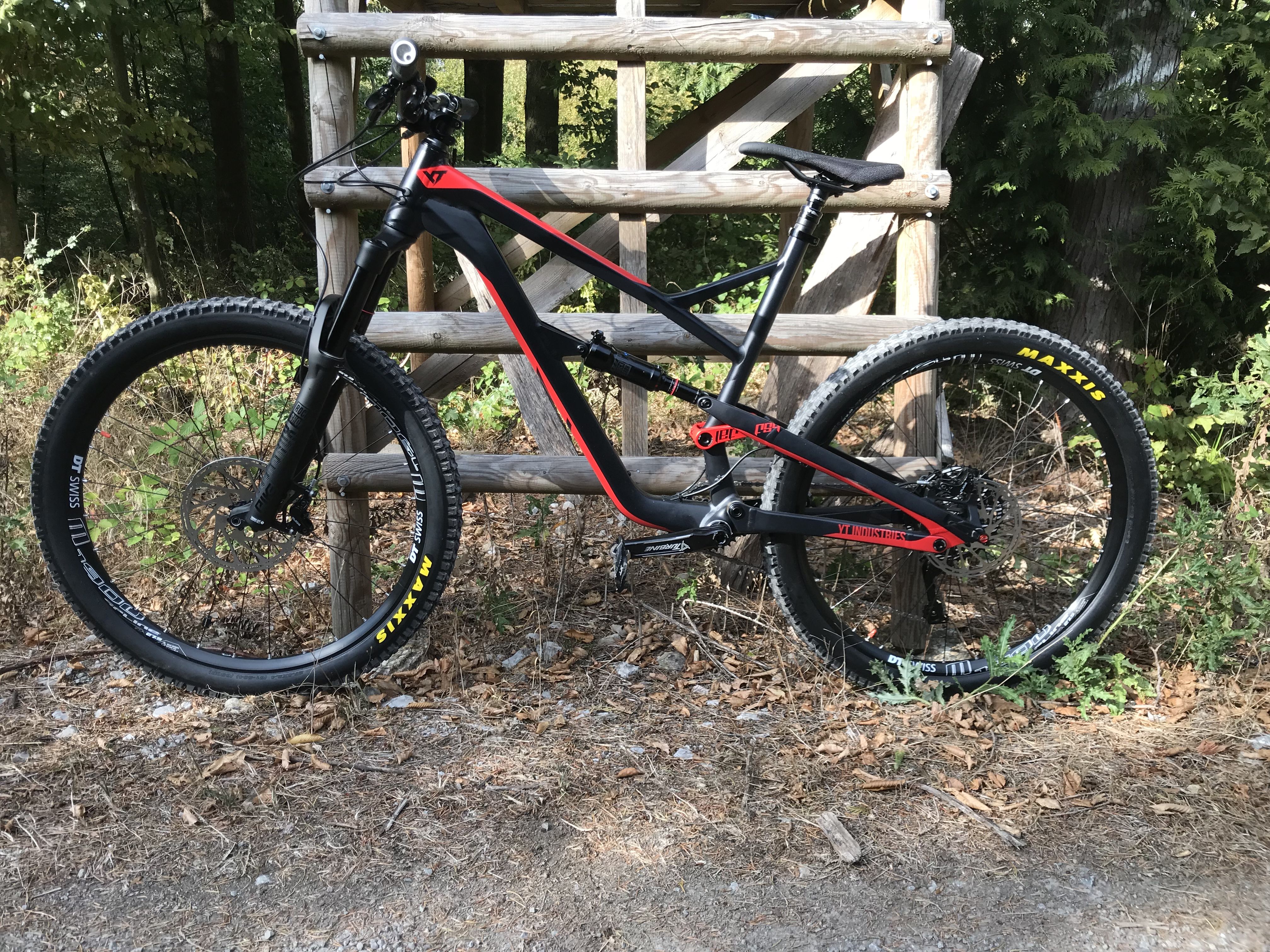

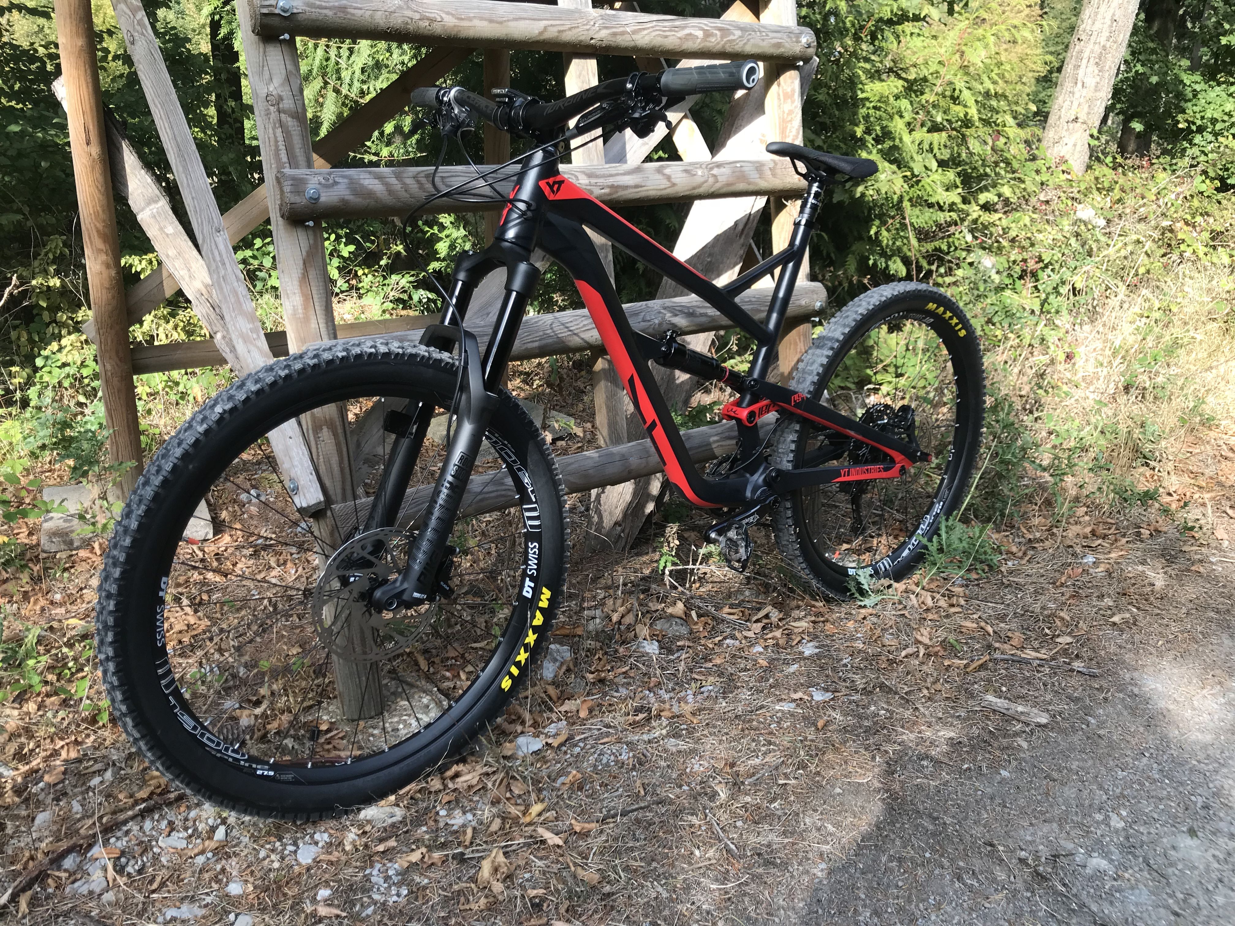

Hab mir eine Schraube der Klemmschelle für die Bremshebel dulle gedreht...
Naja, so eine werd ich ja im Baumarkt finden.
Gewicht hab ich vergessen zu wiegen. Hole ich nach.
