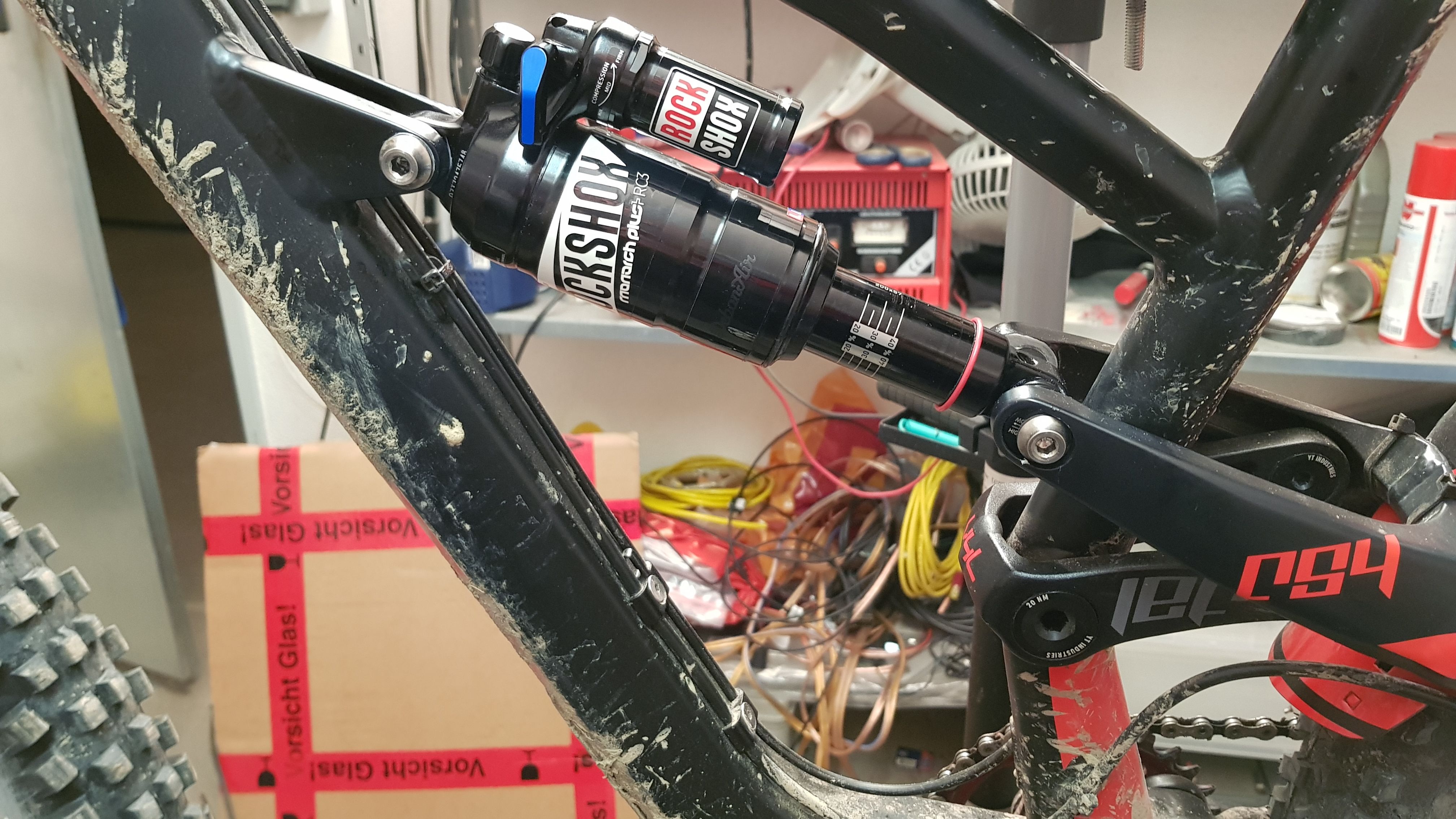

Mal eine Frage an die "schweren Jungs"...
Fährt wer von Euch (>95kg) einen Monarch Plus Debonair im Jeffsy 29? Seid Ihr zufrieden? Welchen Tune habt Ihr? Ich habe einen mit M/M drin. Joa, es ist ok.... Ich frage mich, ob´s besser geht... Ein L/L Tune würde ja weniger dämpfen. Haut das bei dem Fahrergewicht hin. Habt ihr volume spacer und wenn ja, wieviele verbaut?
Gibt es gute Alternativen?
Ich fahre nicht super aggressiv, mag es gerne plüschig. Maximal 1,30 Drops....
Dankeschön im Voraus
Achso… hatte die SuFu bereits mehrfach genutzt, aber auf meine Fragen nichts wirklich konkretes gefunden :-(
Hab auch das 29er Jeffsy, und den Monarch Plus Debonair drin. Tune ist aber L/L. Hab 100kg auf dem Sattel. Beim originalen Monarch musste relativ viel Luft fahren, und die Dämpfung fast zu machen. Mit dem Monarch Plus, ist es ein anderes Bike. Hab 1 Spacer im Dämpfer, fahre auf 265psi und hab 25-30% SAG. Wollte erst den als M/L haben, mir wurde dann aber zum L/L geraten. Bereue es nicht.
Hab auch das 29er Jeffsy, und den Monarch Plus Debonair drin. Tune ist aber L/L. Hab 100kg auf dem Sattel. Beim originalen Monarch musste relativ viel Luft fahren, und die Dämpfung fast zu machen. Mit dem Monarch Plus, ist es ein anderes Bike. Hab 1 Spacer im Dämpfer, fahre auf 265psi und hab 25-30% SAG. Wollte erst den als M/L haben, mir wurde dann aber zum L/L geraten. Bereue es nicht. Anhang anzeigen 803819
Danke für die Info. Wie bist du so unterwegs? Ab und zu mal airtime?
Ich auch nen Monarch Plus drin. Allerdings M/L tune. Auch nur ein Spacer, schiebe allerdings seit einiger Zeit vor mir her, mal mehr auszuprobieren (im Monarch waren 4), da es bei verpatzten Landungen doch mal gut durchschlägt (235 PSI bei 75-80kg)
