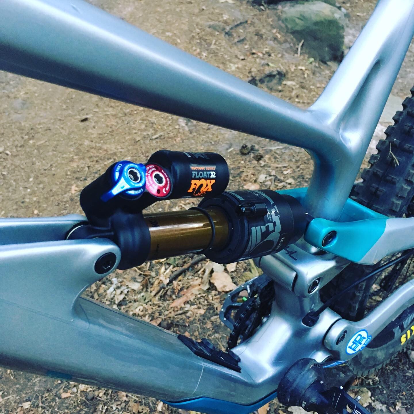

das würde mich auch mal interessieren...es gibt Strecken da fühlt sich der Dämpfer wahnsinnig gut an und andere (sehr schnelle und ruppige) wo man einfach mMn zu wenig Traktion aufbaut. Wo ich den DPX2 ganz stark finde, die Sensibilität! Die ersten mm fühlen sich schon fast wie ein Coil Dämpfer an.
(Vorausgesetzt natürlich die Druckstufe ist nicht komplett zugedreht ;) )
Hab bei Fox auch erstaunt festgestellt, das anscheinend YT der einzige große OEM ist, der ein anderes Öl verwendet.
Falls du das testest, bin ich gespannt :)!
Ich habe inzwischen die Möglichkeit gehabt einen X2 zu testen. Ich muss sagen ich hätte einen größeren Unterschied erwartet. Klar schluckt er mehr weg und das Ansprechverhalten ist auch einen Tick besser, allerdings blieb der WOW-Effekt aus. An schnellen ruppigen Stellen wünsche ich mir mehr Traktion.
Vielleicht sollte ich auch an meinem Fahrstil arbeiten :-)

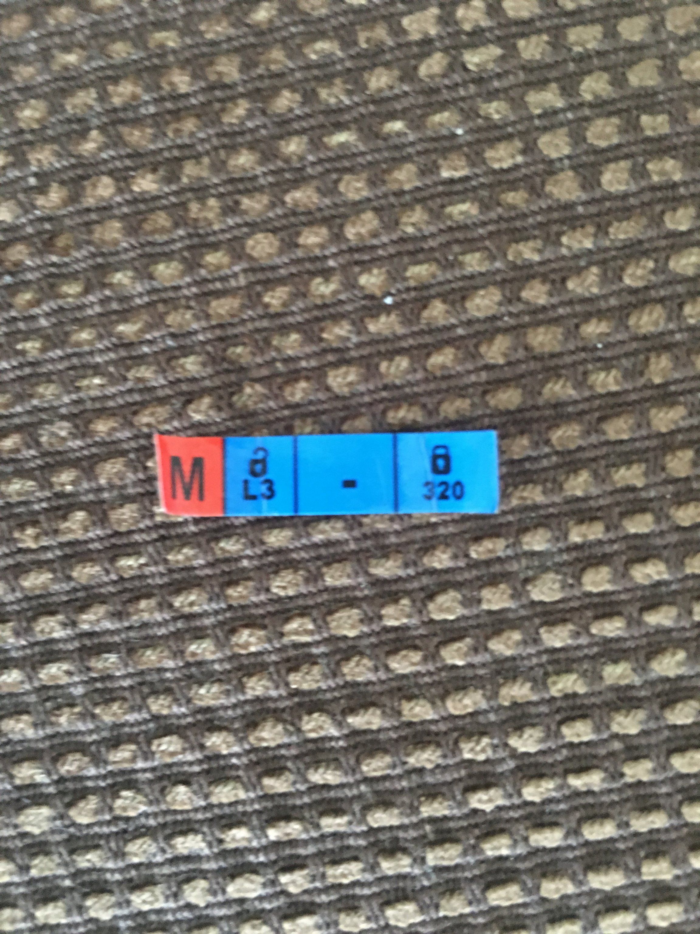

Servus miteinander,
Ich möchte für mein Jeffsy 29 comp al 2018 einen monarch plus Dämpfer holen. Jetzt ist die Frage welcher tune der richtige ist und was ich noch dabei beachten sollte. Im Anhang füge ich ein Bild des momentanen tune hinzu. Danke im Voraus
Moin..
Kann mir jemand bestätigen, dass folgende Buchsen die richtigen wären.
Umbau bei Jeffsy CF Comp 1 2016 von Monarch auf Monarch +
Dämpferbuchsen:
10 x 17,4 ??
10 x 40 ??
Grüße
Wenn schon neue Buchsen, dann Huberbuchsen. Bei dem Monarch Plus, kommt es auch darauf an was du selbst wiegst. ich hab im 29er Jeffsy den Monarch Plus mit dem Tune L/L. Passt für mich und mein Fahrstil perfekt. Das Tune kommt vom SantaCruz Hightower, welches eine fast identische Progresivität hat.
