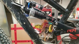

Rick7, ich bin voll Happy mit dem Monarch Plus Debonair. Größere Luftkammer und vor allem mehr Öl im Dämpfer. Kein durchrauschen bei schnellen Schlägen. Dazu noch von Lord Helmchen auf mein Gewicht angepasst. Ist jetzt quasi ein Tune L/L
