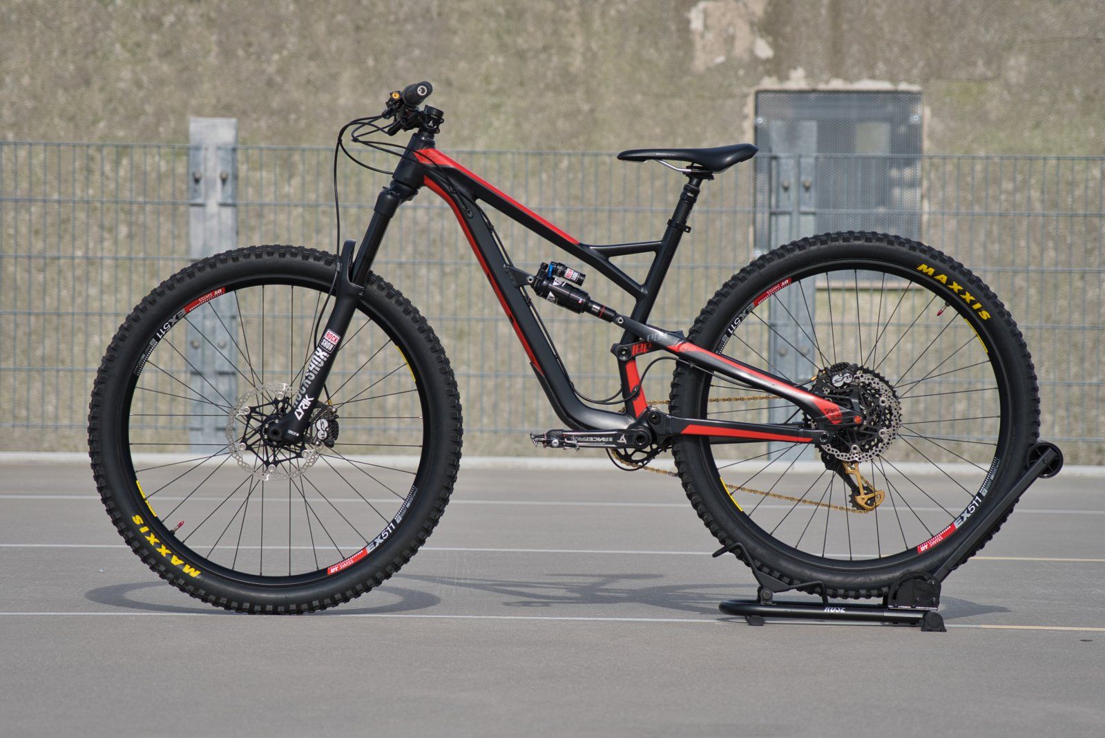

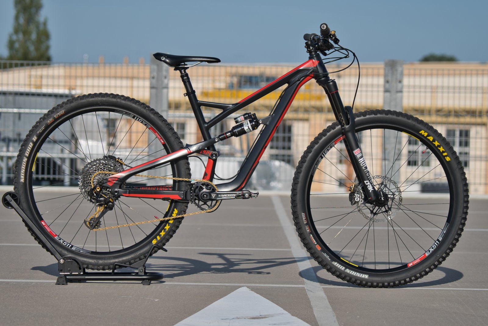

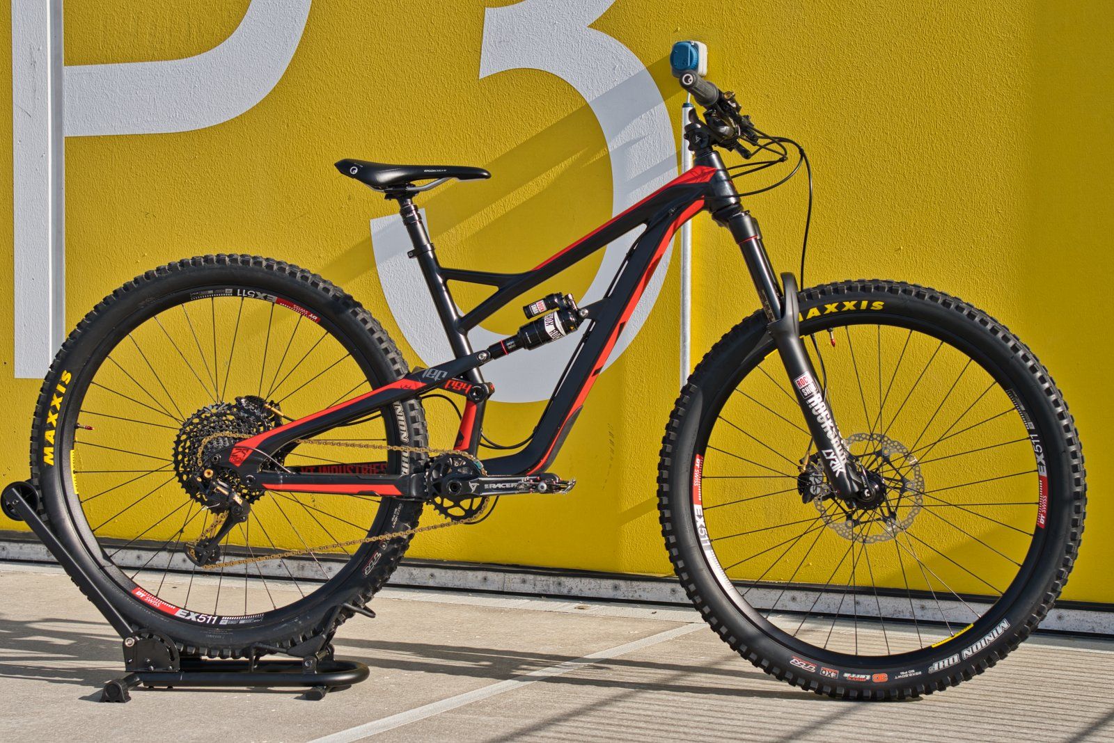

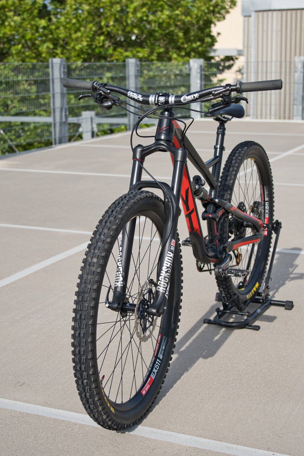

Servus alle miteinander :)
Fahre seid 2016 mein schönes YT Jeffsy und bin unglaublich zufrieden :)
Habe auf unserem MTB Blog einen kleinen Bericht darüber geschrieben was ich alles verändert habe und wieso :)
Für alle die Lust haben mal reinzulesen verlinke ich den Bericht hier.
https://www.awesome-mtb.com/yt-jeffsy29-tunings-and-modifications/
LG an alle Jeffsy Fahrer,
Leon
