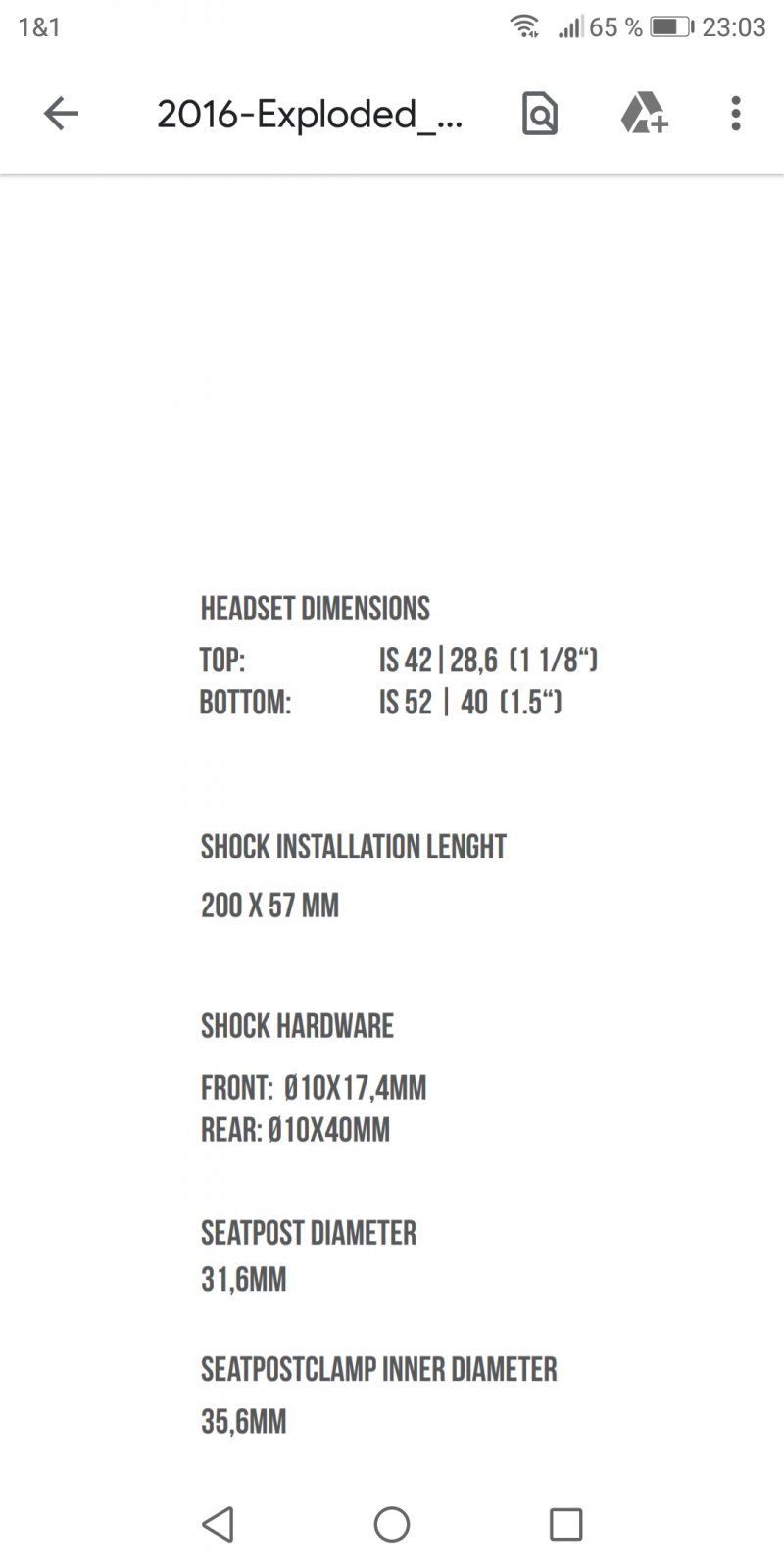

Frage an alle, passt dieser Steuersatz bei nem Jeffsy CF 29 2016?
Gruß Marco
Rick7
witness to fitness...
Dabei seit
9. Oktober 2008
Punkte für Reaktionen
832
Standort
RGB <> FFM
Hat das CF nicht auch nen zero Stack Standard wie das al? Der verlinkte Steuersatz ist integriert und wird ohne Schale direkt ins steuerrohr eingelegt.
Edit: ok das CF hat integrated Standard 42/52 der Chris King is 41/52. Sry kann ich dir leider auch nicht sicher sagen. Denke aber dass er oben nicht passt. 1 mm zu klein.
Dabei seit
1. Oktober 2007
453
Standort
Fürstenfeldbruck
Danke Dir Du hast recht
Das Cf hat auch Is 42/52 wie das Alu, habe den passenden gefunden und wird bestellt.
Danke nochmals
Rick7
Dabei seit
9. Oktober 2008
832
Standort
RGB <> FFM
Schön wenn ich helfen konnte.
Das AL hat aber im Gegensatz zum CF nen zero Stack "zs" mit eingepresster Schale im steuerrohr, nur dass hier keine falsche Info steht. :bier: Gruß
