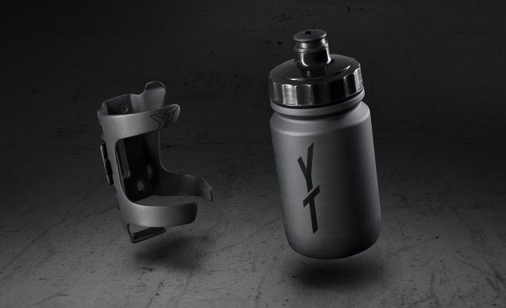

Hi, hat von euch schon einer den Thirstmaster und könnte die Maße nennen. Er soll im ICB2.0 Platz finden, falls er passt :)
Die Gesamtlänge der YT Flasche ist 165mm (1 bis 2).
Die Länge bis zu Oberkante B ist 140mm (1 bis B).
Der obere Durchmesser ist 67mm (B) und der untere ist 75mm (A).
@pauing war auch lange auf der Suche nach ner passenden Flasche und bin leider nicht fündig geworden.
Weche Flasche hast dir dann da vorgestellt?
Hab jetzt endlich eine von YT bekommen...
Die YT-Flasche im ICB2.0 habe ich mir vorgestellt. @Vincy hatte das mal im anderen Forum vorgeschlagen. Zu der Zeit gab es aber noch keine Maße bzw. man konnte den Thirstmaster noch nicht bestellen.
Hasst du schon ein Bild vom ICB2.0 mit YT-Flasche? Unter Umständen könnte man Nuts fragen, ob er dafür einen Halteradapter 3D-druckt:)
