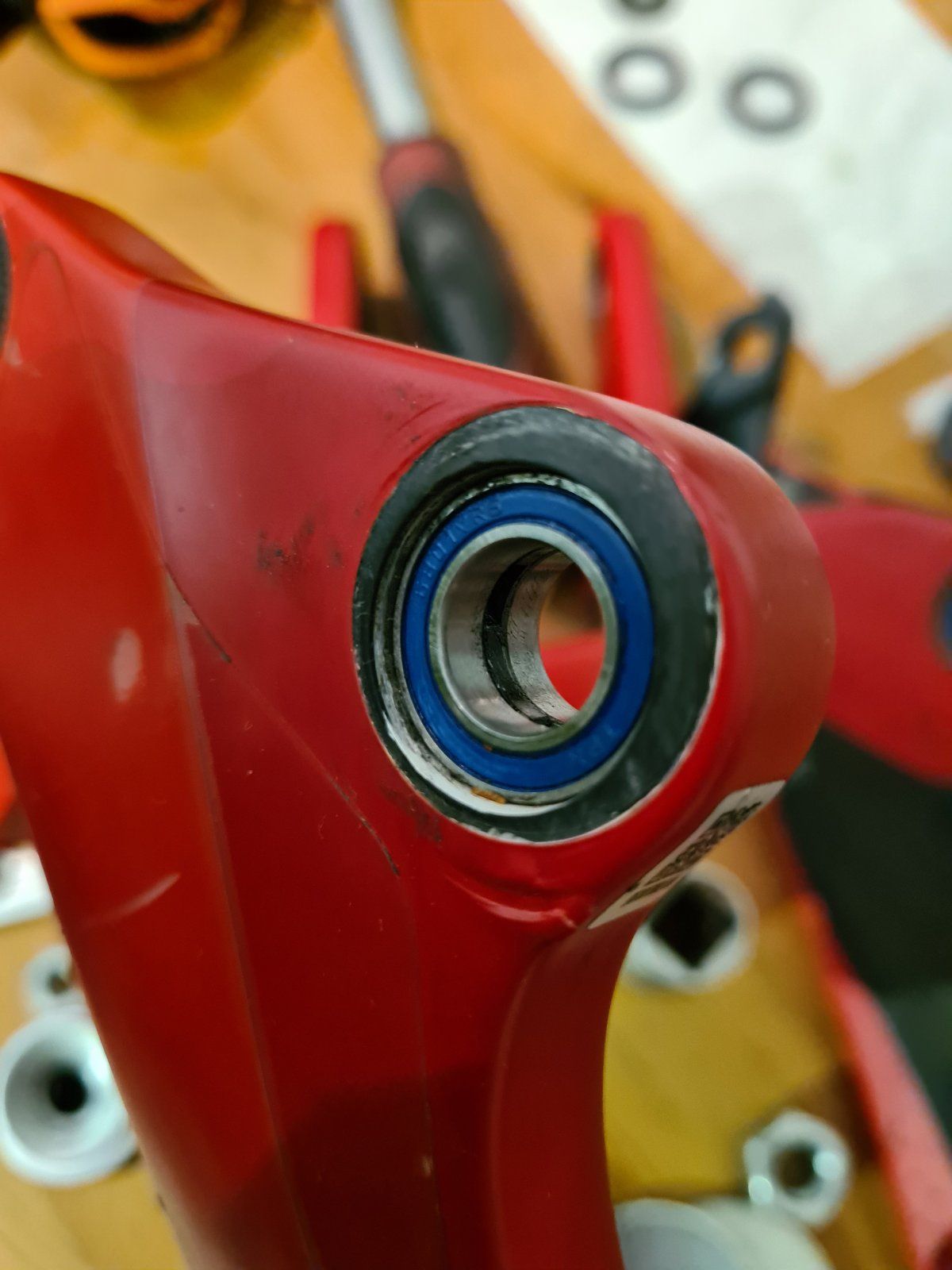

Hey, ich bräuchte mal Hilfe ;)
Ich wechsel gerade alle Hinterbaulager. Etwas unsicher bin ich mir bei diesen Lagern. Kann ich die einfach auspressen - also beide Lager inkl. Distanzhülse in eine Richtung?
Oder muss ich die beiden Lager einzeln ausschlagen?
Danke.
Mittlerweile alle Lager raus :)
Für's Protokoll und eindeutig formuliert:
  • diese Distanzscheiben sind nicht fest im Rahmen verbaut (jedoch muss sie über die Rahmen innenliegende Seite ein- und ausgebaut werden)
  • die beiden Lager müssen einzeln auf ihrer jeweiligen Seite ausgepresst werden
In Summe war der Lagerwechsel irgendwie ziemlich fummelig. Geht ging an anderen Rädern bisher deutlich leichter.
