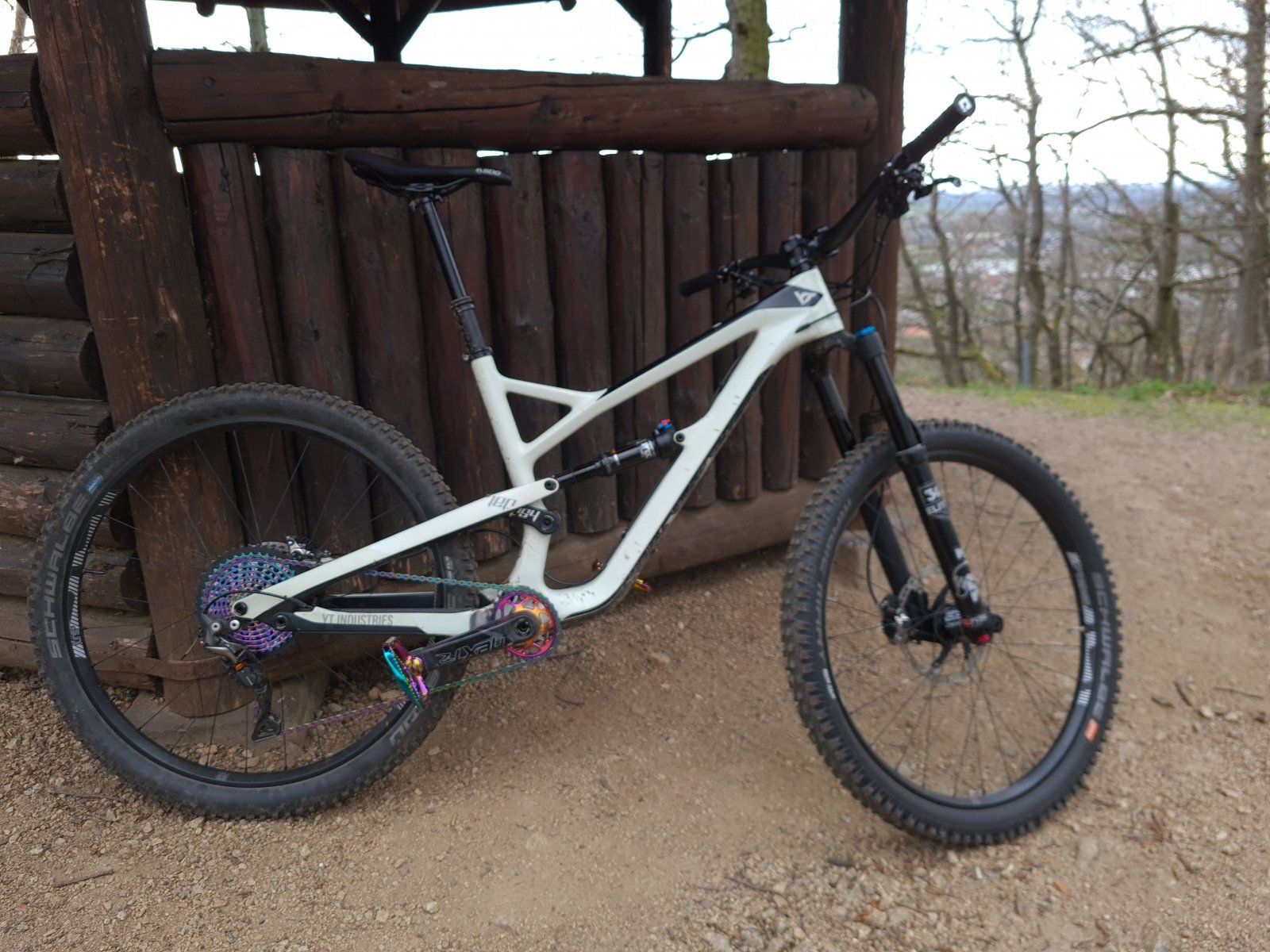

Nachdem ich mit der Eagle am gebrauchten Trail Hardtail sehr zufrieden bin rüste ich jetzt auch am Fully um. XTR elffach hat ausgedient und XX1 AXS ist bestellt. Es war "lagernd" und nach meiner Bestellung "nicht lieferbar". Ich bin gespannt wann es kommt.
Ich weiß nur noch nicht ob ich das nagelneue 28z vorne drauf lasse oder etwas größer nehme 🤔
Ein Traum, das Rädchen :love:
