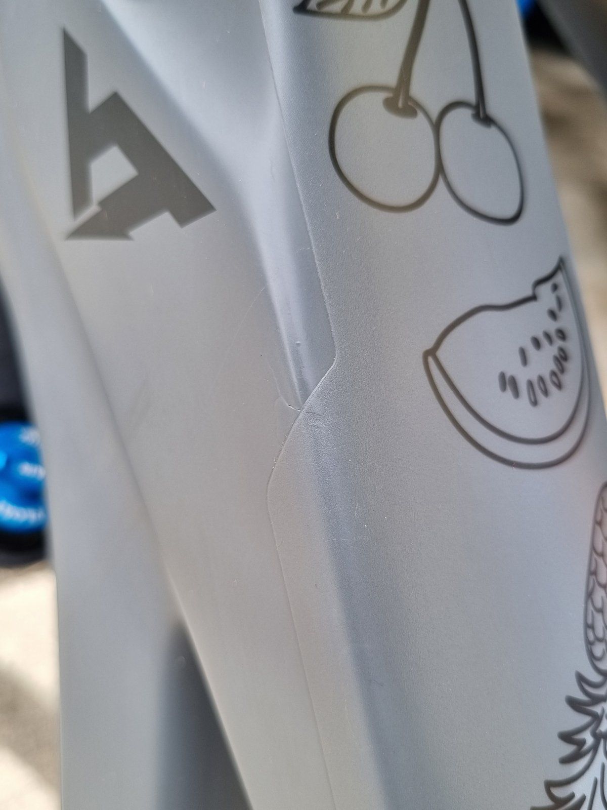

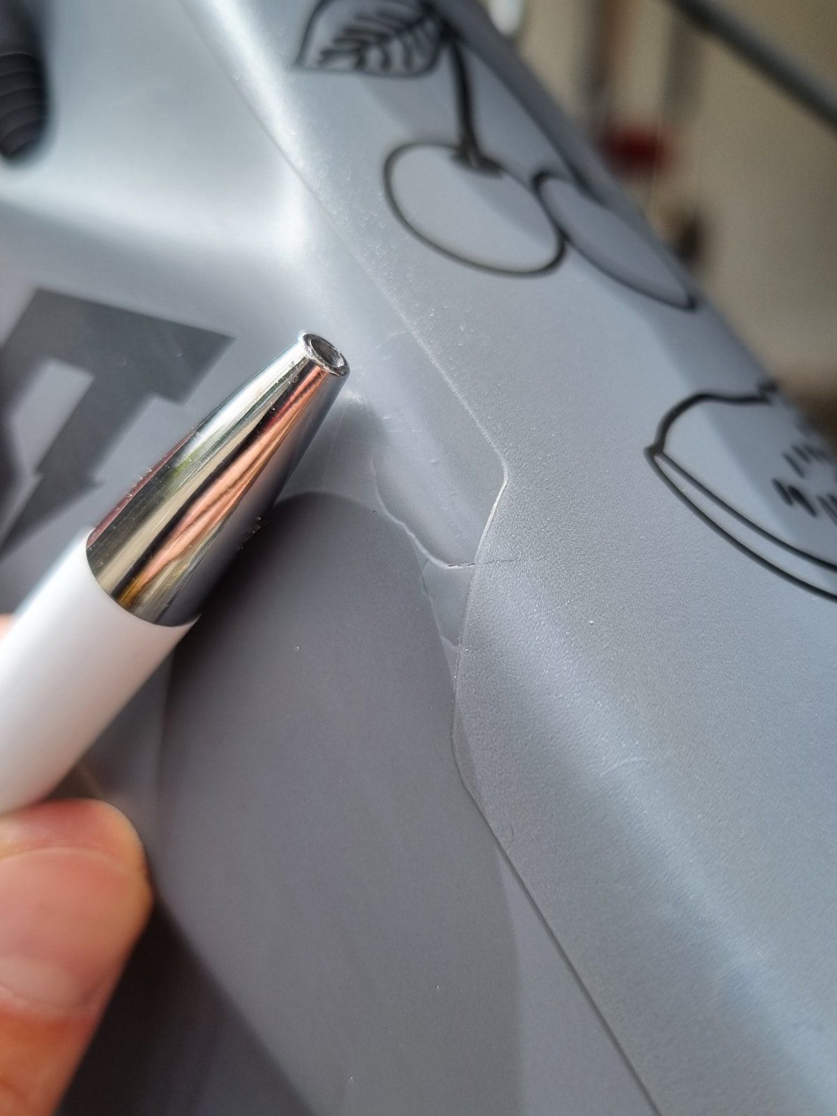

Jemand schonmal sowas gesehen/von gehört? 2019er Jeffsy comp cf 27. Kein Sturz, keine Gewalteinwirkung. War nach dem letzten Urlaub plötzlich da. Folie an der Stelle ist komplett unversehrt. 🤷‍♂️
Darauf warten wir gerade. Garantieanfrage wurde gestern eröffnet. Ich hoffe nur das dauert jetzt nicht wieder ewig, wie letztes mal....🙈😵‍💫
Meine Anfrage bzgl Ersatzsteckachse Hinterrad wurde vor ein paar Monaten schnell und gut von YT bearbeitet.
Mein 2019er Jeffsy CF schaut gut aus. Schon krass, wenn das ohne Fremdeinwirkung so ausschaut..
Das lässt hoffen.
Ist das Jeff meiner Frau. Fährt weder übermäßig viel, noch besonders aggressiv. 52 kg und wie gesagt, kein Sturz oder ähnliches. Wurde gestern beim Rad putzen, frisch nach dem Urlaub entdeckt. Schauen wir mal was yt sagt. Die letzte Erfahrung mit Garantie und yt war ehr "zäh". Wir werden sehen.....

Der oben gezeigte Schaden hat sich laut Yt jetzt tatsächlich als Riss in der Carbonstruktur herausgestellt.
Aber und da muss ich yt jetzt mal loben, es ging relativ schnell und wir bekommen einen kompletten, neuen Tauschrahmen.
Wer also Bock auf einen 27,5er CF Rahmen in deep patrol/Silver Größe M hat, darf sich gerne bei mir melden. Der Rahmen geht die Tage dann auch in den Bikemarkt. 😉
